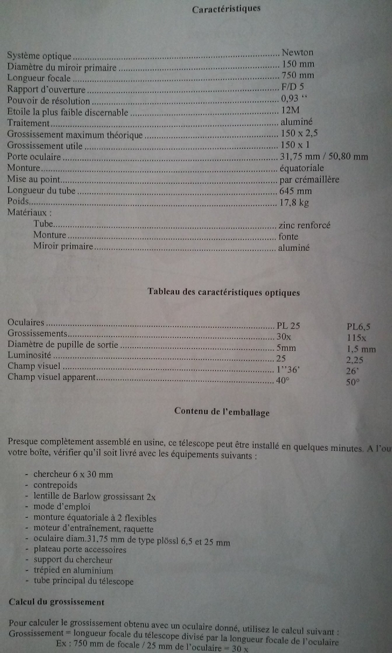

Je suis novice dans ce domaine et je souhaite acquérir un télescope pour moi et mon fils (cadeaux de noel) mais je ne sais pas trop quoi choisir, j'ai un budget limité, c'est pourquoi, je recherche modèle d'occasion, je recherche principalement pour faire observation planètes, lune, ciel profond si possible, un modèle plutôt polyvalent.
A ce jour, j'ai trouvé ce modèle sur le bon coin à un prix qui me satisfait et rentre dans mon budget, j'aimerai avoir votre avis: il s'agit d'un deep sky 150/750, j'ai pu avoir par la vendeuse une page du descriptif, ca valeur
neuve est de 368e mais la marque n'est pas très présente sur le net, visible sur jumelles&co

C'est une des nombreuses versions de 150/750 d'entrée de gamme (eq2, mauvaise crémaillère, ...) qu'on retrouve rebadgé sous différentes marques. Faut voir pour le prix et suivant l'état, mais vraisemblablement ça ne se revend pas à plus de 120 ou 150 euro grand max. Car d'occas à ces prix on commence à trouver des skywatcher nettement mieux fini et mieux équipés (eq3, crayford, ...).
Du reste débuter avec un 150/750 c'est déjà vachement bien pour un budget réduit. Si vous accrochez vraiment vous pourrez toujours voir dans un second temps pour aller encore plus loin. Bonne chance dans vos débuts ;)
(Re-)Salut!
Popov t'as bien résumé la situation, ce n'est pas du matos haut de gamme mais le diamètre est déjà sympa.
J'ajouterais que nulle part sur le site ou sur l'annonce du Bon Coin je ne vois trace de la-dite motorisation. S'il été motorisé où sont les moteurs et la raquette de commande??
Dans ces conditions si tu peux l'avoir pour moins de 100€ pourquoi pas?
Je pense qu'il n'est pas motorisé mais motorisable avec sa roue d'entraînement.
C'est sûr, c'est pas du skywatcher mais quand on a jamais toucher et mis un œil à un télescope, c'est déjà très bien.
Si il est en bon état, pourquoi pas.

Et pour ce budget, il y a bien plus compact ou plus utile (et moins frustrant, comme cette monture ne tient vraiment pas un 150/750).
Si tu veux vraiment un 150/750 (avec moteurs, sinon prendre une équatoriale ne sert vraiment à rien):

Il n'achète pas chez Jumelles et Co, mais d'occasion un telescope dont la référence vient de ce magasin.
Pour kygo76, 150mm c'est bien. Si la monture casse, tu peux en faire un petit dob si tu es bricoleur. Mais comme le dis hibou, tente le à moins de 100€.
