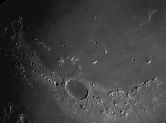

* J'utilise habituellement l'ASI120MC avec la coupe-feu et le SharpCap 3.0 et les couleurs sortent normales mais avec l'inova NBB-CX par exemple dans la lune il sort d'une couleur jaunâtre très laide et d'ailleurs ça ne marche que dans le SharpCap 3.0 car dans la coupe-feu il ne le supporte pas actuellement.
Peut-être que la nuit je prends une photo de la lune et je la mets ici pour que tu puisses voir à quoi ça ressemble.
Salutation.
Magnifique plan lunaire.
Pour la nébuleuse M42, il y a encore du travail mais je ne fait pas de ciel profond, je ne peut pas t'aider.
Pour l'étoile, trop d'exposition mais pas mal quand même.
Très beau travail, la lune est très bien traitée.

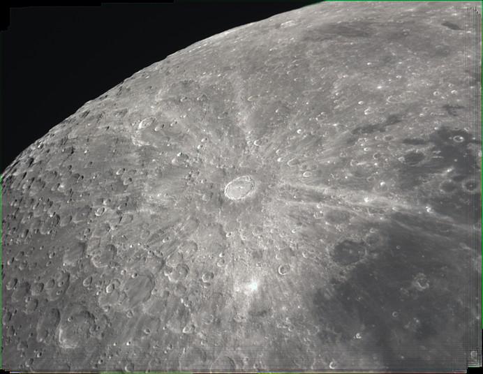

Je n'ai jamais eu à régler les couleurs sur PlxCapture donc je ne sais pas comment faire et je n'ai pas la caméra sous la main pour regarder.
Voici 2 images prises avec cette caméra sans avoir fait aucun réglage.
Je te propose d'essayer de prendre quelques photos avec PlxCapture pour vérifier si le problème de couleurs se pose toujours.
Vincent

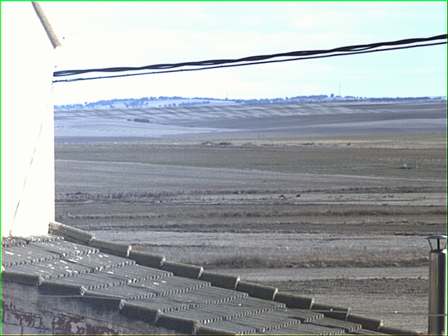

L'Asi120MC le surpasse dans tout et il y a deux jours les deux fournissent un teleobgetivo et ne voient pas la différence de l'un avec l'autre.
La Inoba est très bruyant et ne vaut pas la peine de passer du temps avec elle.
Regardez ce que l'ASI120MC est capable de faire avec un téléobjectif de 70/210 mm de mon ancien appareil photo reflex analogique.
