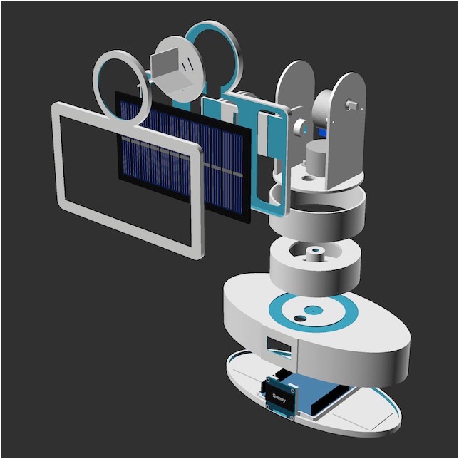

En aparté de mon projet principal sur ma monture Taka, je vous présente Sunny. :wub:
C’est un petit projet éducatif de traqueur solaire. Conception sous OpenSCAD, tranchage des pièces avec Simplify3D, impression 3D avec ma TEVO Tarantula. Et pour terminer on saupoudre le tout d’un peu d’électronique pilotée par un Arduino…
Plutôt cool, non? :D

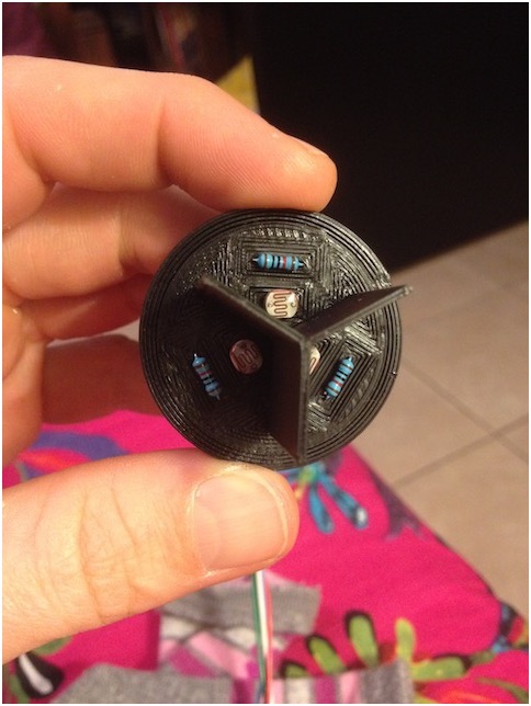

Hi, hi, ça me rappelle un truc que j'avais commis il y a quelques années, mais moi y'a que deux photos
resistances :be: mais c'est beaucoup moins réactif et en tout ou rien :confused:
Bravo dans tous les cas. :wub:
Ca fait plaisir de voir que des p'tits jeunes se décarcassent.;)
Merci les gars! :)
jmponge tu attises ma curiosité. Comment faisais-tu avec seulement deux photos
resistances? Pour un mouvement horizontal/vertical 3 cellules me semble le minimum. A moins qu'une subtilité m'échappe. :)

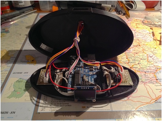

Au passage, voici l'intérieur de la bête pour les curieux…
Il ne me reste plus qu'à gérer le retour du panneau pour l'affichage du rendement sur le petit lcd et… me farcir toute la partie pédagogique afin de monter les TPs pour mes élèves. :rolleyes:
Ah oui, tes photos résistances sont pour les deux axes, il m'en faut deux par axes, j'avais pas percuté.

jmponge, je me suis limité à trois photorésistantes. C'est l'avantage de bénéficier d'un peu "d'intelligence" avec le Arduino… :p
astrocg, oui l'idée c'est de concevoir un petit robot pédagogique montrant l'intérêt d'orienter le panneaux solaire vers la source de lumière. L'écran LCD va être utilisé pour afficher le rendement. Je pense aussi ajouter un interrupteur coupant les moteurs. Les élèves pourront ainsi bouger la source de lumière par rapport au robot et tracer des graphiques montrant le rendement en fonction de l'angle d'incidence. Certaines parties du robot vont aussi faire l'objet de TPs de modélisation/optimisation pour impression 3D.

Ayant fait un héliostat qui renvoyait toujours le soleil au même endroit (pléonasme mais c'est pour ceux qui ne font pas la différence avec un trackeur) en effet trois capteurs sont suffisants. Piloté aussi avec un arduino.
