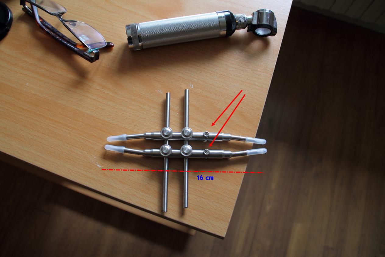

ayant reçu l outil de démontage spécifique pour de l optique, je voudrais nettoyer mes lentilles de Barlow, celles ci, sont maintenues par une contre bague.
J ai remarqué qu il y avait du frein filé, pas énormément mais assez pour ne pas pouvoir desserer la bague.
Quel produit puis je utiliser pour le dissoudre , sans risque pour la lentille.
merçi pour vos réponses

Je comprends pas ta photo par rapport à ta question :be:
Au sinon tu utilises coton tige et acétone ou alors tu utilises un filetage identique au filetage et en serrant le frein filet saute :be:
