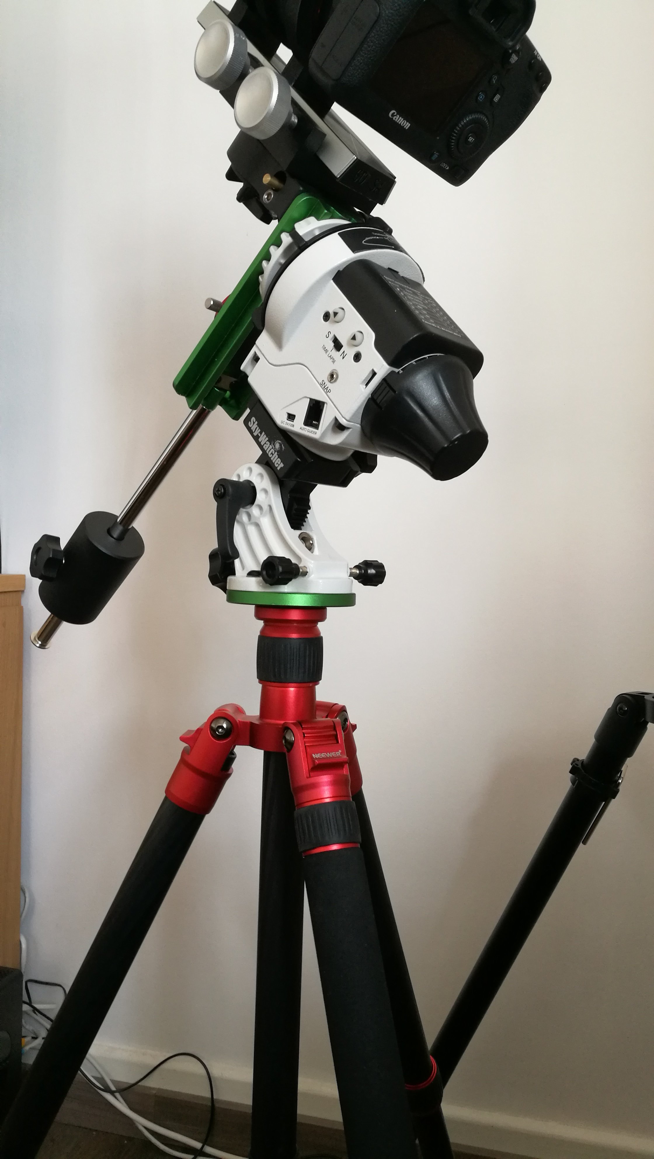

Voici la Star Adventurer sur le trépied Triton :
C'est un trépied qui est très stable.
Je rajouter une rotule pour avoir plus de latitude pour le cadrage.
Ça m'arrive de mettre 2 APN dessus avec 2 rotules.
Une fois replié ça reste plus encombrant qu'un trépied de voyage mais c'est très transportable.

J'ai exactement le même et comme le diamètre de la base de la SA est nettement plus grand que celui du trépied une fois la rotule enlevée, je trouve l'ensemble fébrile... Ca donne ça
C’est vrai que le support du trepied est petit, mais en serrant bien la base de la SA sur le trépied, ça ne bouge pas. On peut aussi mettre un peu de ruban teflon sur les filets.

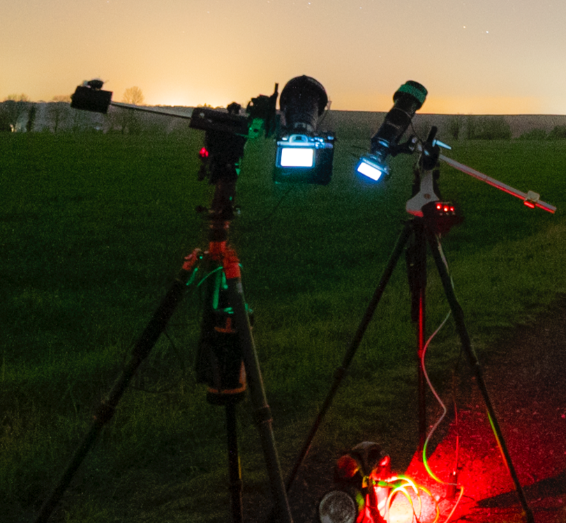

j’ai que ça comme photo sous le coude, avec la lightrack montée sur le benro à coté.

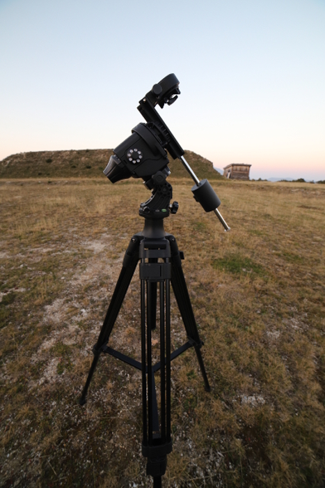

Personnellement je place ma star adventurer sur un trépied Manffrotto 190b, et ça suffit amplement si il n'y a pas de vent.
On trouve des trépieds aussi rigides pour moins cher sur Amazon.
N’importe quel trépied de marque (pas la chinoiserie bradée à 0.01€ sur AE ou Wish) d’occasion prévu pour 15 kg ou plus fera l’affaire. En ce qui me concerne, j’ai acheté pour 80€ un trépied Manfrotto 144B sur LBC. Il supporte bien une Star Adventurer Mini avec Canon 6D ou 500D et un objectif de 135 mm F/2.8 + rotule + 1 kg de contrepoids. Je n’ai pas encore testé avec l’Astrotrac que je viens juste de recevoir.
