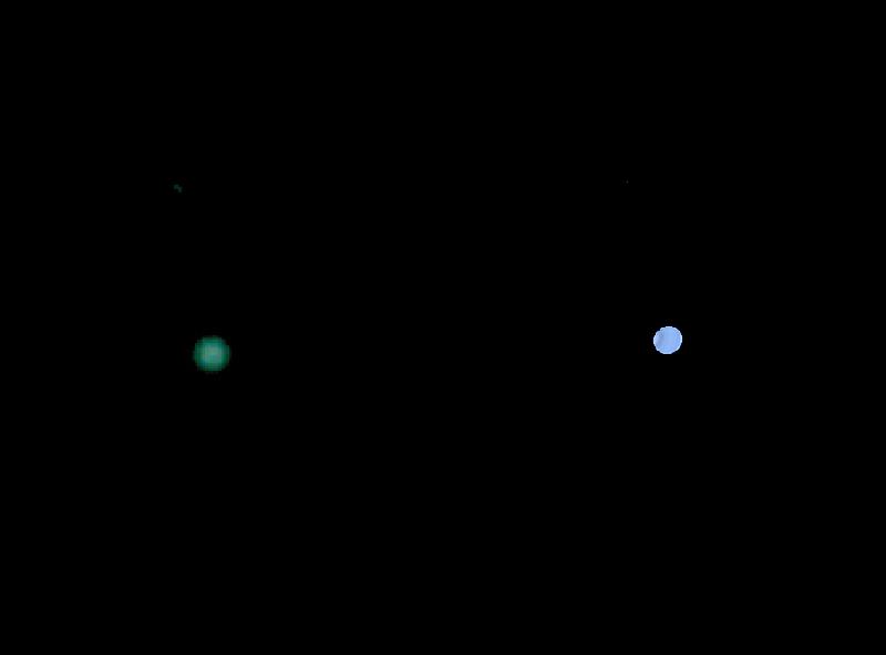

Nouvel essai sur neptune et triton hier soir, la nuit semblant parfaitement pure, j'ai voulu en profiter, malgré ma grippe et le froid... pour profiter de Neptune avant son plongeon hivernal sous l'horizon. J'ai reussi a avoir le diametre de neptune sans trop de "bavochure" de diffusion, en triant les meilleures images: triton est relativement ponctuel, j'ai poussé l'ampli assez loin pour avoir un temps de pose le plus court possible. A coté, les positions respectives selon winjupos.

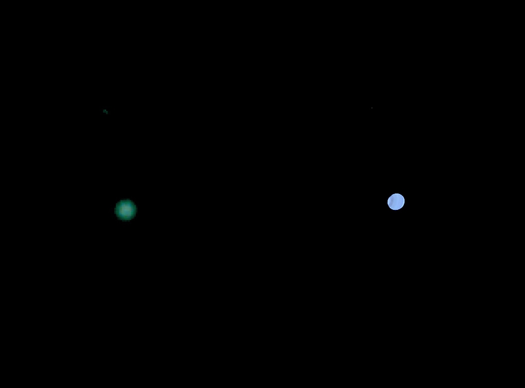

L'image de droite est faite avec winjupos: je l'extrait sous forme jpg pour la confronter aux miennes: j'ai un cliché longue pose qui montre triton, ce qui me permet d'orienter et de dimensionner les deux selon l'ecart entre le centre de neptune et triton avec un calque , dans photoshop: ensuite, j'importe sur un autre calque dans photoshop mon cliché courte pose, avec le meme agrandissement et meme orientation, et je constate que le diametre de "ma neptune" correspond a la vraie taille.

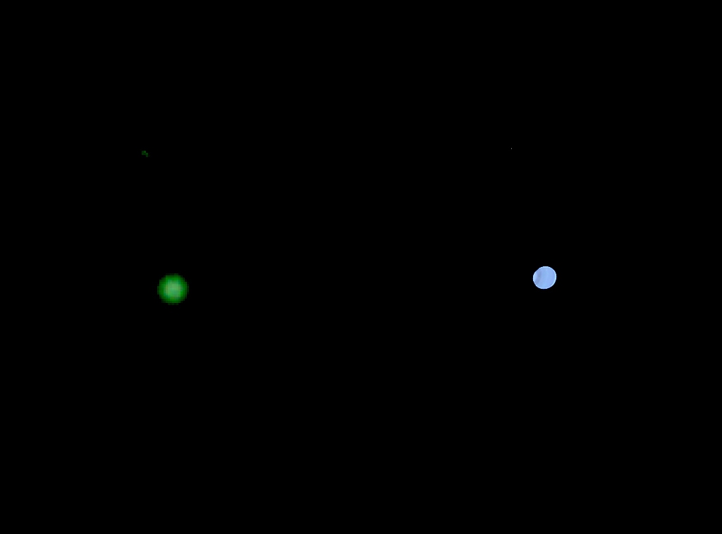

Perso je l'a trouve moins bien que ta derniere, elle est encore trop verte et je trouve qu'elle pixelise un peu trop.
C'est quoi tes parametres de captures?
Merci deep impact, merci exaxe.
Ta remarque est judicieuse, elle me plait un peu moins aussi, mais je lui fais plus confiance dans le sens ou je suis sur d'avoir le corps de neptune et pas un disque de diffusion. L'autre est plus jolie, et j'ai retravaillé la couleur (pas ici) mais à vrai dire je debute dans la capture avec mon telescope et ma camera, plus en place d'ecouter que de donner des conseils: il y a 15 ans j'ai deja capturé avec un camescope numerique et une lunette basique de 60/700.. C'est pour ça que j'ai l'habitude de m'acharner sur des petites cibles (un peu comme sur jupiter avec une 60/700...). Mais je connais mal les formats et le logiciel que j'utilise: sharpcapture. Il me plait, intuitif mais je n'ai pas potassé en profondeur la doc. Je capture en USBIII a fond de debit (avec un portable i7 et 16 gigas de ddram, et dd ssd, ça aide). le format de capture est en rgb24 1280*960 exposure 14,7382775045843 ms gain 49. J'en suis encore au reperage, mais pour choper la planisphere de Neptune il faut faire des pose archi courtes pour passer a travers les turbu: ensuite je recupere les quelques images bien rondes et definies. Il arrive qu'il y en ai tres peu (une trentaine) que je reprends dans pipp en les cropant, j'en refait un nouveau film (toujours sans compression) et je stacke avec autostakkert3 avec drizzle 3x. Je prefere cette deuxieme photo car je suis certain d'avoir le meme agrandissement que la capture longue pose pour avoir triton
