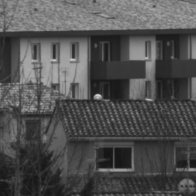

Les capteurs des appareils photos sont constitués d'une grille de photosites. Chaque photosite ne capte qu'une seule et unique intensité lumineuse dans une gamme de couleur, soit rouge, soit verte, soit bleue. C'est la fameuse "matrice de Bayer". Un RAW pur affiché à l'écran est donc une image grise, présentant un aspect de damier comme on peut le voir sur cette image :
Pour afficher l'image correctement sur l'écran, il faut interpoler les couleurs manquantes de chaque pixel, en se servant des informations captées par les photosites voisins. Cette opération s'appelle la "débayérisation" ou le "développement".

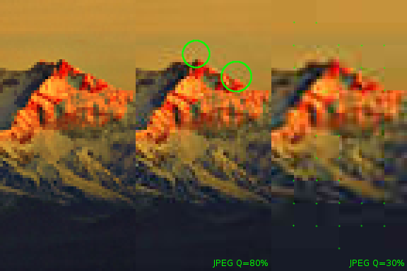

Les boitiers un tant soit peu évolués peuvent sauver les photos dans 2 formats : JPEG et RAW.
Le format JPEG est compressé AVEC PERTE, plus ou moins selon l'option qu'on a choisie) et code chaque pixel sur 3x8 bits (8 bits pour le rouge, 8 bits pour le vert et 8 bits pour le bleu). Cela provoque des artéfacts bien visibles sur cet exemple :
Le format RAW (CR2 sur Canon, NEF chez Nikon, ARW chez Sony...) doit être développé pour être vu. Mais comme cette étape prend du temps, et afin d'afficher rapidement l'image en prévisualisation (sur l'écran du boitier, dans les explorateurs de fichiers...), le format RAW contient ce qu'on appelle une "vignette". C'est cette vignette, sauvée en JPEG qui est affichée par Windows 10 "sans logiciel spécifique". Elle est toutefois de basse résolution.
