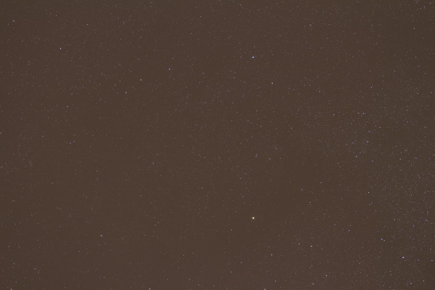

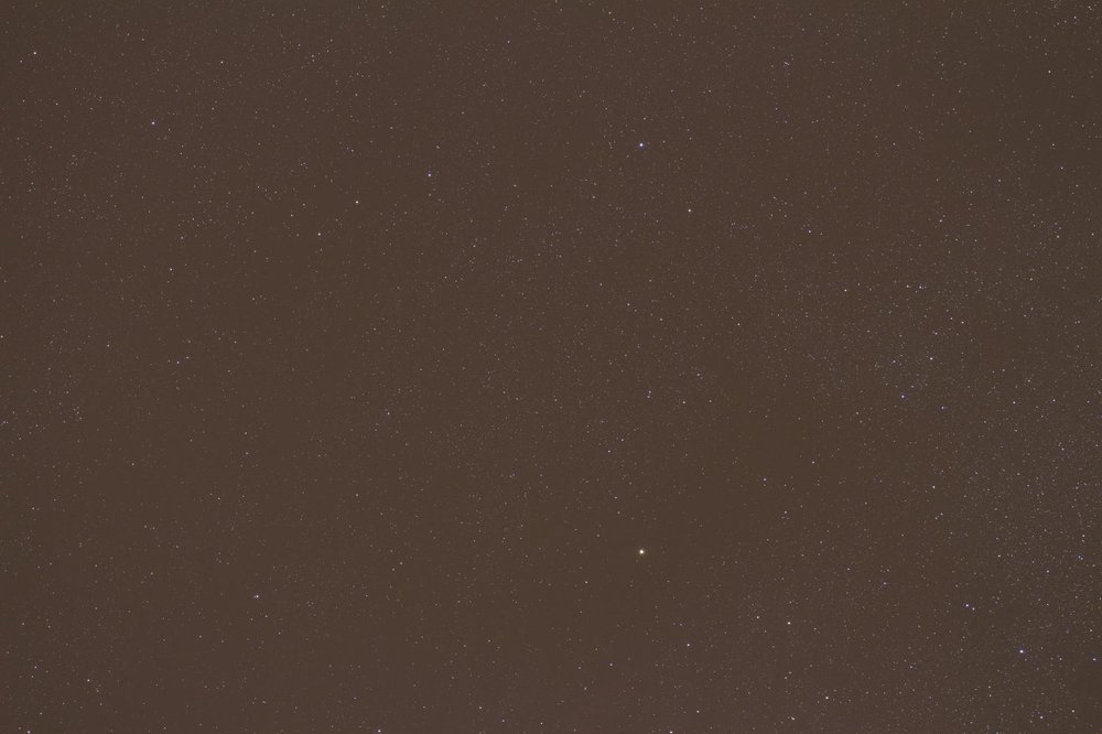

je m'exerce à l'astrophotographie grand champ en parallèle.
Mon set up : un eos 7d non défiltré, un 70/200 CANON L F/4 en parallèle du guideur, une lulu 80ed, le tout sur azeq-6.
Je commence petit, c'est à dire en parallèle et non au foyer de la lulu pour respecter une certaine progressivité et ne pas me dégouter de suite.

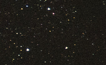

Le résultat me laisse perplexe j'ai fait des poses de 3 minutes à 200mm avec autoguidage sur phd2, et j'observe que mes étoiles grossies à 200% sur toshop montre un légère déformation en forme de "triangle" (un peu arrondi), parfois plus ponctuelles mais un peu déformées.
Pourtant j'avais un total rms de 0,65 environ, et similaire en AD et en DEC ce qui semble correct malgré tout?
La cible était a environ 30 ou 40 degré au dessus de l'horizon...
Quel est le problème?
Merci d'avance

L'autoguidage est sur la lulu. J'ai pensé à de la coma mais sur des photos plus anciennes ça ne produisait pas le même effet il me semble. J'ai essayé par le biais de constellia d'envoyer une image plus grande mais ça ne marche pas. Je réessais ce soir Après le taf.

Salut! Du coup j'aurais aimez avoir vos diagnostiques sur mon image, mais je suis incapable d'insérer une image plus lourde que celle que j'ai mise en pièces jointes. J'ai essayer via constellia en faisant ajout d'image (c'est un jpeg de 2,11 Mo) mais rien n'y fait ça ne marche pas. Ce qui fait un autre problème, et ne m'aide pas pour comprendre les défauts de mon image...
Ah oui, dans ce cas c'est en effet anormal. Ce n'est pas un filé, mais plutôt un dédoublement, chaque disque ayant un petit disque collé à droite. Comme il y a l'autoguidage ça ne doit pas être un défaut de suivi. Un coup de vent ?

Globalement la compression jpeg semble donner une forme franchement triangulaire au étoiles en réalité c'est pas aussi franc que çà. Par contre pour avoir regardé de nouveaux plusieurs bruts de la même soirée, je trouve que les étoiles déformées se trouvent principalement dans la partie droite de l'image. Pour la partie gauche elles le sont peu voir pas du tout...

Si les étoiles sur plusieurs images brutes ont cette forme en triangle, alors ça ne provient pas d'un défaut de suivi ni d'un coup de vent.
Cela ressemble fort à un 'trefoil', une forme d'astigmatisme souvent causée par une contrainte, par exemple sur des optiques maintenues par 3 appuis à 120°.
L'effet n'est pas énorme, je trouve même que ce zoom est étonnamment bon jusque dans les coins de l'image.
Le fait qu'un côté de l'image soit plus déformé que l'autre provient d'un mauvais alignement optique: collimation et/ou 'tilt'. Solution possible ici: http://www.astrosurf.com/buil/tilt/test.htm
Le problème des objectifs photo, c'est que c'est plein de lentilles et de mécanique (MAP & zoom), contrairement à une lunette astro ED ou APO. En plus on ne peut pas corriger la courbure de champ en ajoutant un aplanisseur. Du coup, on trouve très peu d'objectifs photo réellement bons pour l'astro, même dans un prix pas raisonnable.
Malgré ce petit souci, le tien a l'air très correct. Le défaut va probablement s'estomper après empilement des brutes. ;)
