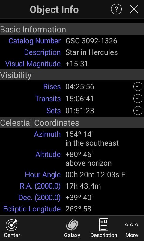

Si ça peut aider...
En tapant GSC 3608-1284 sur Skysafari cela m'a emmené sur la page de TYC 3608-1284-1 avec une mag visuelle de 11,86
Je retrouve cette étoile avec cette mag visuelle dans astrosky avec en plus mag tycho VT 11,952 et mag tycho BT 12,883
les mag tycho visuelle sous astrosky ne montent pas au dessus de 13. le max que je trouve est dans les 12,8/12,9. Après il faut afficher le catalogue usno.

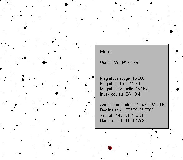

la même étoile sous sky safari et dans astrosky avec le catalogue usno A2(mag >19)
Excellent, ils donnent la même chose..
USNOA2 donne des magnitudes maxi à 19 (USNOB jusque 21)
Je vois que les magnitudes "visuelles" sont indiquées... à partir de magnitudes photométriques ... Ces données "visuelles" ne figurent nulle part sur les catalogues d'origine, je pense qu'il s'agit d'une interpolation faite par le concepteur du planétarium.

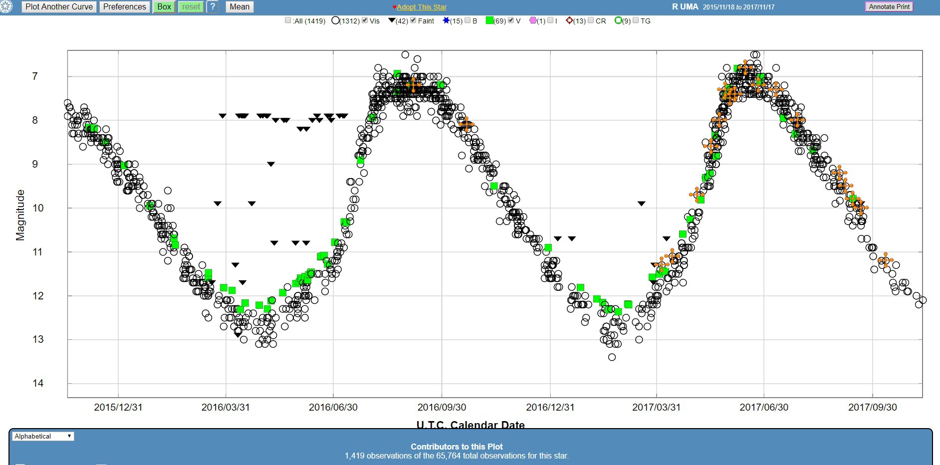

Une petite illustration du rapport entre les magnitudes visuelles et les magnitudes en V. Il s'agit de l'étoile R UMa, la courbe est issue du site de l'AAVSO.
L'écart semble un peu plus important dans le creux de la courbe. Il y a plusieurs raisons possibles dont:
- une température de surface de l'étoile plus faible donc plus rouge. Il faut que je vérifie si ça évolue réellement dans ce sens là pour ce type d'étoile.
- une sensibilité différente de l’œil vers la magnitude limite.
Les petites croix orange représentent mes estimations, ça permet de vérifier a posteriori si je n'ai pas déraillé :)
