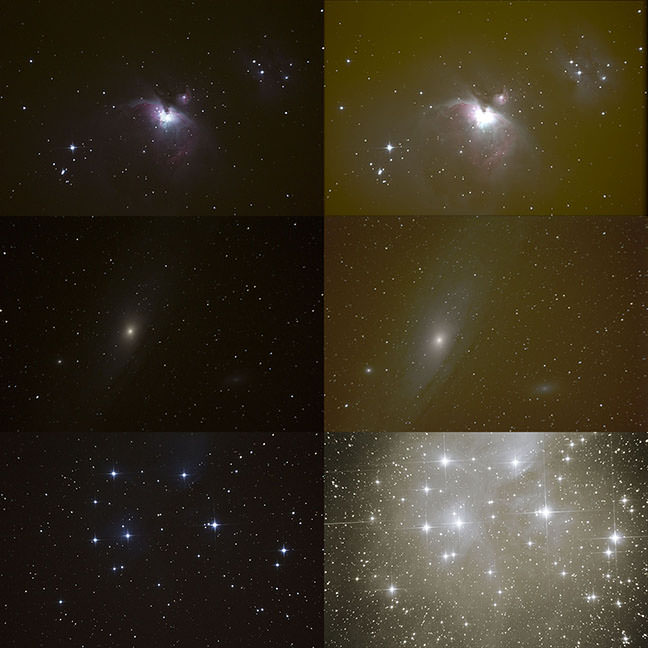

J'ai ce problème sur toutes mes photos, les couleurs changent drastiquement après l'empilement sous DSS. L'image ressort jaune.
Petite mosa de 3 photos pour illustrer le soucis. On voit une brute à gauche et l'empilement à droite (produit par DSS sans aucun traitement)
Mes paramètres sont quasiment par défaut : 80% des meilleures images, 10% de détection des étoiles, Image Dark et Bias en médiane, alignement auto, suppression des pixels chauds et drizzle désactivé.

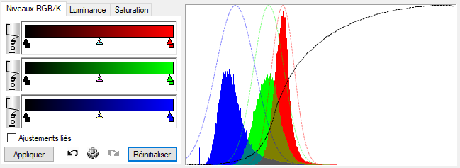

Un exemple de courbes RVB sur un empilement
Les courbes vertes et rouges sont systématiquement plus à droite que la bleue.
Le problème c'est qu'en essayant d'enlever ce jaune, je perds beaucoup d'informations de couleur présentes dans les brutes.
Donc je me pose ces questions..
- Est ce du à la pollution lumineuse ? Pourquoi est ce qu'elle ressort davantage sur le stack que sur les brutes ?
- Comment résoudre le problème et conserver les nuances de couleur des brutes ?
Les filtres anti pollution pour APN me semblent hors de prix, surtout que je compte passer à la caméra bientôt. Les traitements sur Photoshop donnent un résultat satisfaisant mais peu coloré, terne.
Merci !

Avec n'importe quel soft...
Par contre, à la sortie de DSS, avant l'enregistrement, tu dois aligner tes couches couleurs.
eric30 Ok il faut que je me plonge dans Iris..
CecilKris Oui je centre les courbes, mais il me semble que c'est la raison pour laquelle je perds beaucoup de nuances de couleur.
