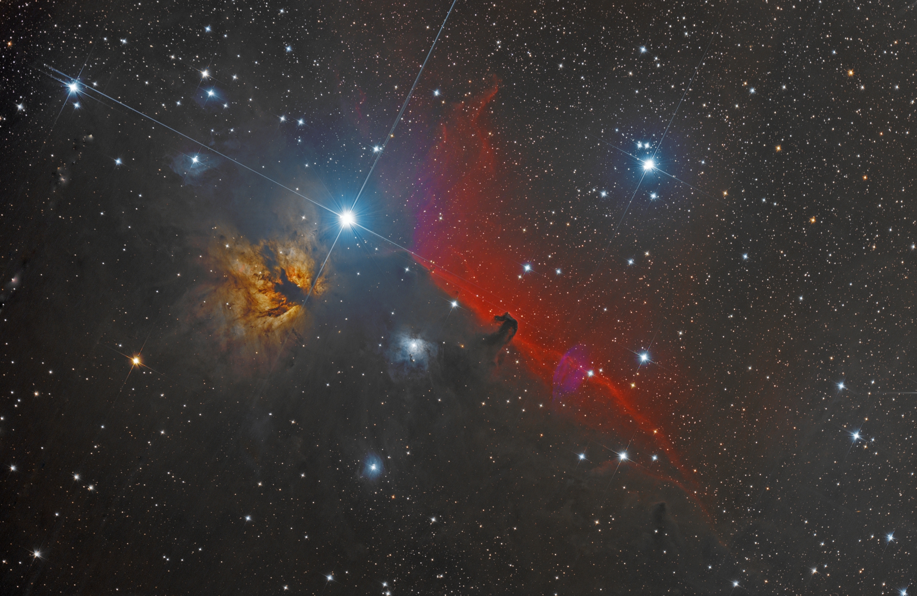

Bonjour, je vous présente ma capture de la nuit dernière faite en traitement minute.
Il s'agit de deux classiques dans la constellation d'Orion.
L'image est constitutée de 806 brutes de 30s traitées sous Siril et photoshop.
L'imageur est un A7s sur le T250 f 3.2
Je suis satisfait du résultat mis à part une vilaine tache bleutée à droite de la tête de cheval que je ne sais pas expliquer et que je n'arrive par à estomper.
J'y retournerai un peu ce soir, je pense pouvoir sortir quelques nébulosités faibles sans ruiner le résultat.
Lock, tu pourras noter, et faire remarquer, que les étoiles sont bien rondes sur tout le champs, y compris les 4 angles ;) Ton algo d'alignement fait des miracles !

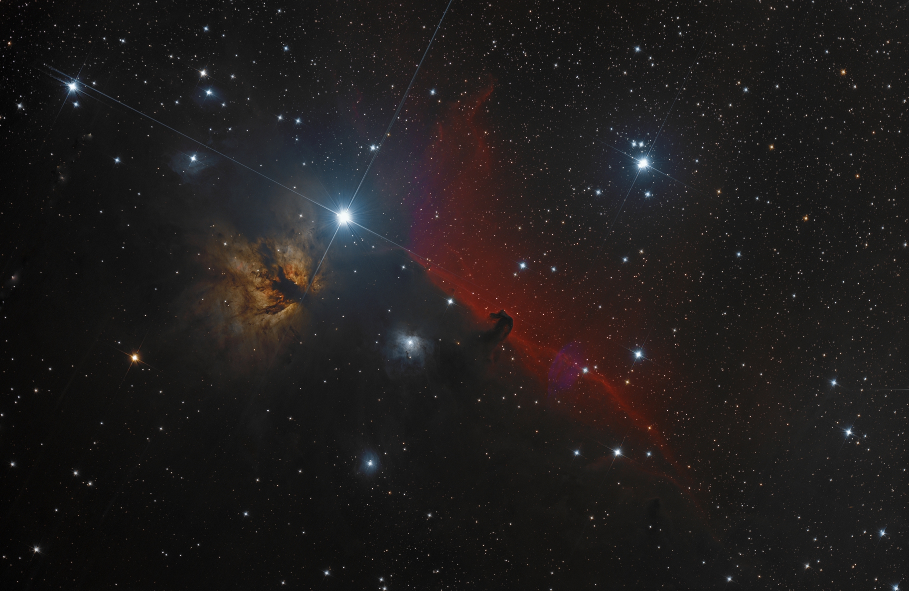

Voici la V2 en poussant un peu les curseurs
Modifié par mbnb24
Superbe ! Pleine de détails, avec juste un poil trop de saturation sur la neb derrière le dada et la flamme, mais ce n'est qu'un avis personnel.
Bordel ça claque bien !!!!
C'est un miroir GSO poli à la fourchette ?
Ça, elle pète ! Peut être un peu trop d'ailleurs.
Je pense que tu devrais privilégier des couleurs plus naturelles.
Tu as un peu de trame visible dans les nébulosités, même axe que les aigrettes.

J'ai noté ca et j'ai même gommé certaines aigrettes des étoiles alentour au champs. C'est ce que je reproche le plus au réflecteur, les aigrettes qui deviennent envahissantes, et ici c'est rien en comparaison de ce qu'on obtient sur les pléiades.

Merci Manu, je veux bien une explication sur ce que tu as fait pour virer ce flare ;)
Pas de soucis.
Tu prends l'outil de duplication magique (9eme icone en partant du haut) ds toshop, tu clique sur sur "ALT" en laissant cliqué tu choisis ta zone à dupliquer, ensuite tu laches le "alt" et tu peux commencer à dupliquer.
Tu verras en haut de la barre de PS tu peux faire varier l'intensité la largeur etc...

Un big plus pour la V3, ne touche plus à rien.
Et oui Siril fait bien parler de lui et s'en sort très bien.
Bravo pour cette belle image d'Orion.
Marche bien aussi cet A7S

Je ne dois pas être dégourdi, quand j'utilise cet outil, je ruine l'image
En fait il faut cliquer sur l'image à dupliquer et ensuite tu y vas clic par clic avec la souris
sinon encore mille bravo elle est top
en fait je fais bien comme toi :) sauf qu'en travaillant à 100 ou 200% quand je duplique des étoiles, je ne vois que ca lol
Voilà mes réglages

Le final est très beau. Bravo :)
Le coup du tampon CS doit être toutefois utilisé avec raison. Car, et c'est visible sur cette retouche, on fausse l'information. Il vaut mieux, à mon avis, dupliquer un calque en mode couleur pour retirer le flare. Comme ça la luminance reste intacte. Là on voit des doublures..
C'est toute la question entre faire du beau ou du vrai ! Eternel débat.

Le beau ou vrai "la vrai question" ;);););)
C'est qu'il y a aussi cette solution du calque
Edit ; par contre je veux bien une explication
Modifié par manudu74
j'ai vu que tu utilises siril et je pense que tu traites des images raw aurais tu un tuto car j'ai beau essayé sous siril j'arrive pas à sortir un truc correct j'ai toujours des pixels rouges ou bleu
Manu, mp pour l'explication, je ne veux pas polluer le sujet. Je déteste les débats infinis en public. Pourtant si enrichissants.
