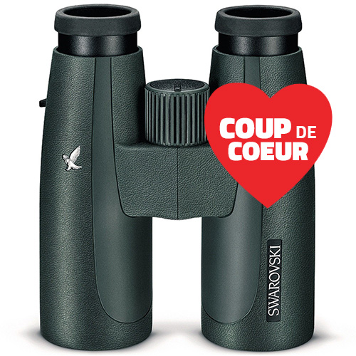

il y a très longtemps que je rêvais de passer cette paire de jumelles sur banc optique.*
Résultat : c'est mieux que ce que je pensais vu le tarif. Elles obtiennent donc un coup de coeur.*
C'est à lire sur test-jumelles.fr
Il fallait bien un modèle de ce prestige là pour fêter les un an de la sortie du livre.*
Notez que ça fait deux coups de cœur de suite avec les Geco Gold.
