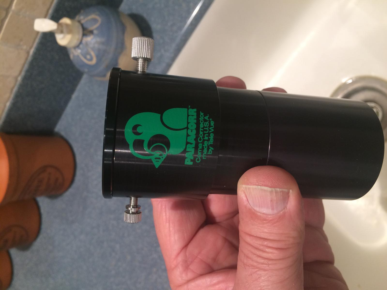

Il s'agit de ce modèle:
Si c'est déjà le version avec fil 2,4":
https://www.teleskop-express.de/shop/product_info.php/language/en/info/p1114_Tele-Vue-Adapter--2-4---65mm--auf-M48---Paracorr.html
et on peut visser les oculaire 2" dessus, mais ce n'est pas très pratique. On peut aussi mettre un Baader ClickLock:
https://www.teleskop-express.de/shop/product_info.php/info/p9516_Baader-2--ClickLock-Adapter-Clamp-with-M48-connection-on-telescope-side.html
qui est, si mes souvenirs sont bons, plus court que le PO sur le "vieux" Paracorr.
Si c'est encore le modèle avec fil T2 on peut directement mettre un ClickLock 2" avec fil M48 en mettant cet anneau:
https://www.teleskop-express.de/shop/product_info.php/info/p2839_TS-Optics-Adaptor-with-T2-female-thread-and-M48--2--filter-thread--male---zero-effective-.html
Mais bon, c'est quand même assez cher, tout ça, et on peut parfois penser à vendre le Paracorr T1 et acheter un correcteur de coma ES HR (si on a assez de course sur le PO, comme il faut 15mm de plus que sur un Paracorr type 1).
