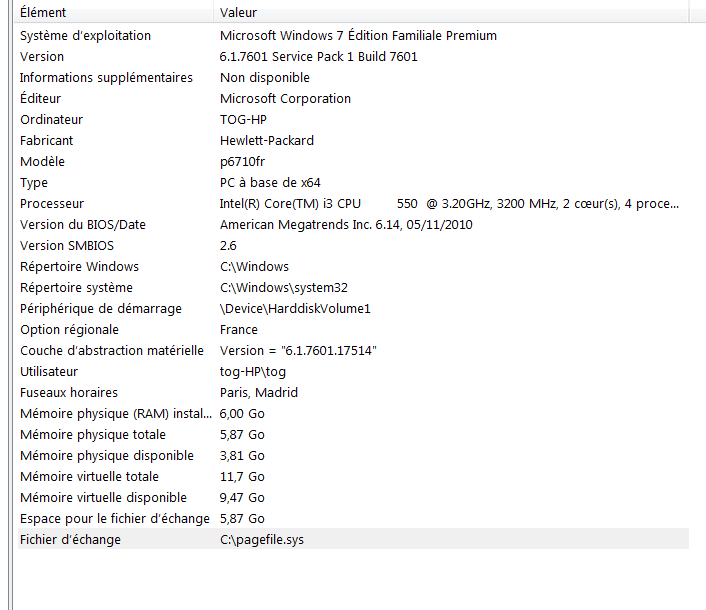

bonjour
j'ai mon ordinateur fixe qui déconne,en gros a remplacer.
mais quoi prendre ??
comme je n'y connais pas grand chose je demande de l'aide.
ordinateur en boitier.
j'ai l’écran le clavier souris : a changer ??
donc core i ?/mémoire RAM/vive/ carte vidéo / usb3 etc.
je chercherais plutôt tout fait.mais cela reste a voir.
800€ je pense déjà bien ! non !
pour nous astrophotographe il y a un minimum sur certain paramètre ?
merci de votre aide
pour info j'avais un HP corei3

Sinon j'ai mon vieux i3 qui commence à battre de l'aile et pis quasi plus rien n'est mis à jour sous xp... que me conseilleriez-vous en bécane d'occas' avec un budget serré ??? Pas pour faire du traitement intensif ou quoi, juste un portable familial qui marche bien !
i3 sous XP....déjà passe à win 7 64...ou linux
Mets lui de la ram et un SSD 256 ou 512 et tu retrouvera un nouveau PC pour pas cher.

J'ai un dell actuellement, y'a pas un souci pour changer de DD voire pour ajouter de la ram ? (tatouage ou autre truc... j'ai arrêté de m'intéresser à ces bidouilles il y a bien longtemps...)
EDIT : j'ai été vaniteux, après vérification, c'est un core 2 duo et pas un i3 de génération plus récente qui équipe mon pc actuel...
Non aucun soucis pour changer le disque dur par un SSD ni ajouter de la ram.
Effectivement le core 2 commence à faire un peu vieux surtout dans un portable. ça consomme un peu plus que le I3. Pas forcément beaucoup moins performant ceci dit.
(J'en utilise d'ailleurs toujours sur les PC fixes, mais en quad core, c'est aussi puissant que les core i3 actuels)
Après faut voir combien coute la ram. ça doit être de la DDR2. Donc probablement 8Go max. ça coute pas très cher. 2 barrettes de 4Go PC5300 ou PC6400 Sodimm. Si tu as déjà 8Go, tu es au max, sinon tu peux augmenter.
Ensuite le SSD, 75eur pour un 240/250Go actuellement en cherchant un peu. Les crucial MX300 sont pas chers actuellement et très bien. Les samsung sont le top, mais plus cher et aucune différence pour un tel PC et même pour la plus part d'ailleurs. ça change complètement le comportement du PC, tu reviens à un PC agréable à utiliser.

j'ai essayer de recuperer mon ordi; j'ai reussi:) a le faire fonctionner mais en windows 7:mad:
j'ai perdu toutes mes infos:mad:heureusement que j'avais mis mes doc et img sur un DD externe;)
les logiciels a voir pour la recup.
il pourra me servir en attendant un nouveau.
