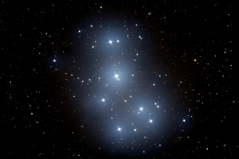

Hier soir le ciel était vraiment brumeux mais ça c'est dégagé et j'étais tellement en manque que j'ai voulu faire les Pléïades. Au traitement voilà ce qui en sort :
J'arrive pas à en tirer autre chose que ça. C'est moche mais à votre avis d'où vient ce "voile" tout autour. Je précise qu'il y avait beaucoup d'humidité, tout était trempe mais j'ai un pare buée sur la 80ed.
J'ai fait 30 poses de 2 mn (sans autoguidage), 15 darks 15 offset. Empilement DSS, traitement Nébulosity et CS5.
Ah dommage ,je comprend ta frustration,j'ai deja eu ce problème,a mon avis cela vient soit du voile nuageux,soit de la buée accumulée sur les optiques.
Ton fond de ciel est un peu trop noir également.

@jeffsimo : je m'en suis un peu doutée, vu comme c'était humide partout mais c'est mieux d'avoir l'avis de gens plus calés ;)

J'ai aussi fait M31 mais pareil on voit un voile autour.
Bon ben j'ai plus qu'à attendre de meilleurs cieux effectivement.
À première vue, je serais tenté de dire que c'est un léger voile de buée sur l'objectif de la lunette, mais un léger voile assombrit plus qu'il ne diffuse et un fort voile rend l'imagerie impossible.
Si c'était un voile en altitude, je pense que tu t'en serais aperçu.
J'opterais plus pour de la buée sur le capteur ou le(s) filtre(s).
À noter que suivant l'heure où tu as imagé, les pléïades étaient hautes dans le ciel et plus tu orientes ton optique vers le zénith et moins le pare-buée est efficace.

Hier soir, j'étais sur la même cible. Dès que les premiers voiles dépressionnaires sont arrivés, j'ai eu exactement ça comme résultat !
@Davidastro : effectivement, le tube était orienté haut, la buée a bien fait son chemin..
