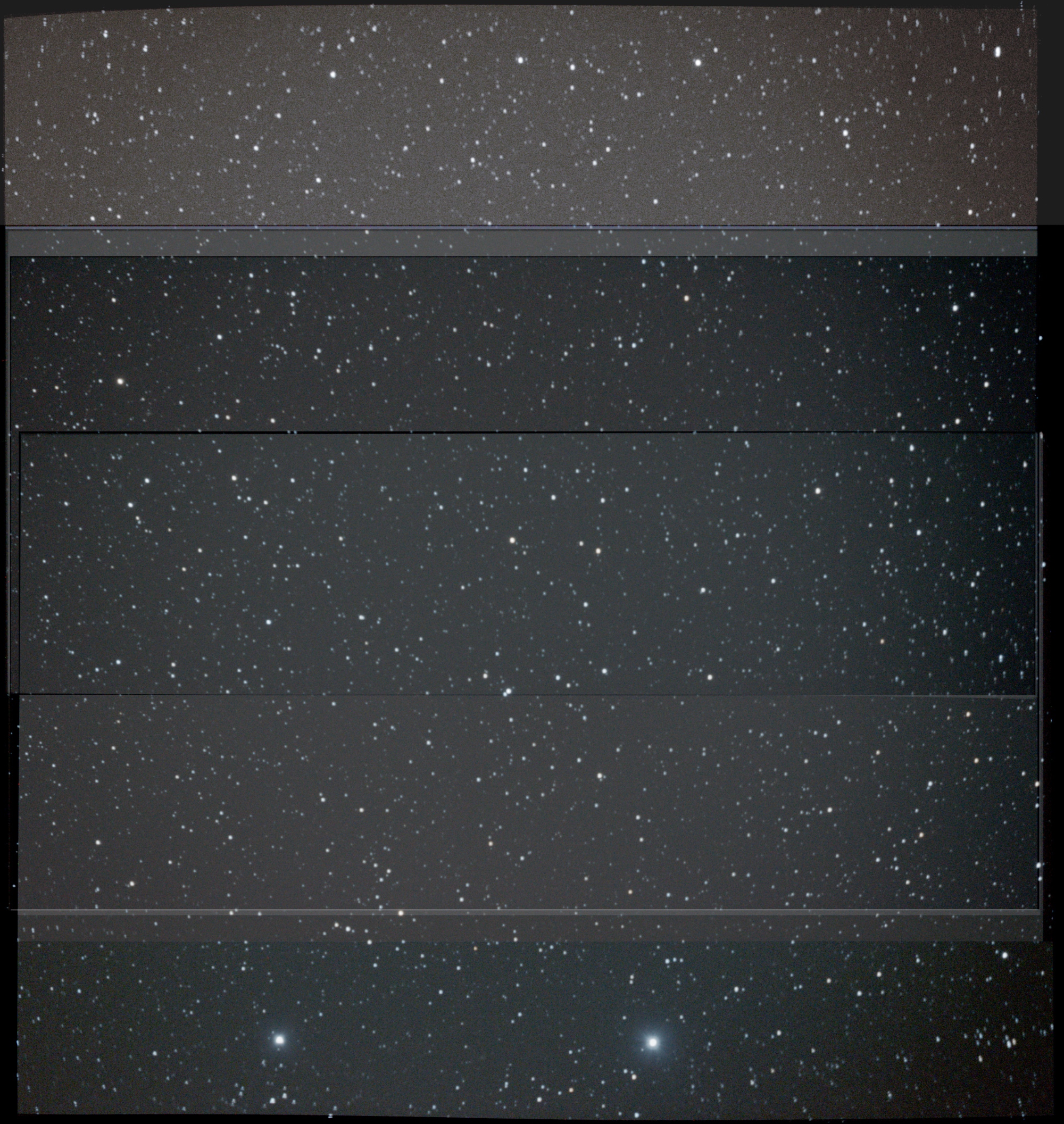

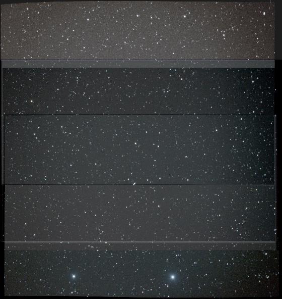

En tout cas, je me suis bien amusé à imager la zone en mode 'vite fait' avec mon nouveau 200/800. 15 brutes de 30sec sans DOF. J'ai fait une mosa pour agrandir la zone au cas où la comète aurait bougé... :be:
Les conditions ici sont spectaculaires: ciel bien dégagé mais un vent de 40kmh en rafales... La courbe PHD est éloquente: http://www.webastro.net/constellia/image_pleine.php?photo=68041
L'image (clic-droit, ouvrir dans un nouvel onglet). Les deux étoiles fortes sont Per 20 et 16:
