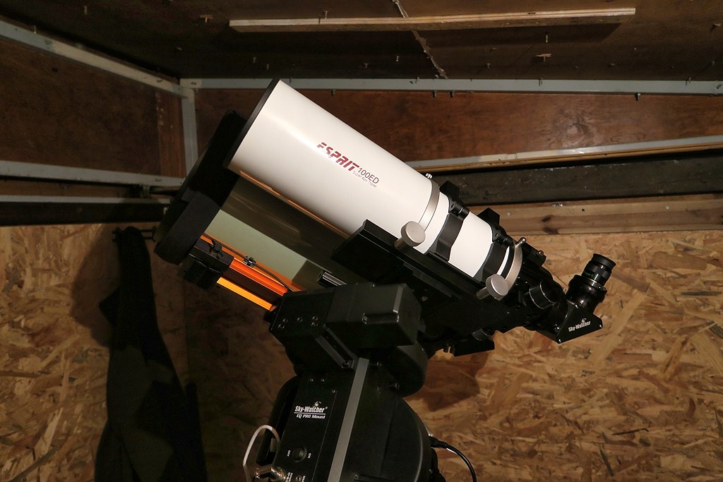

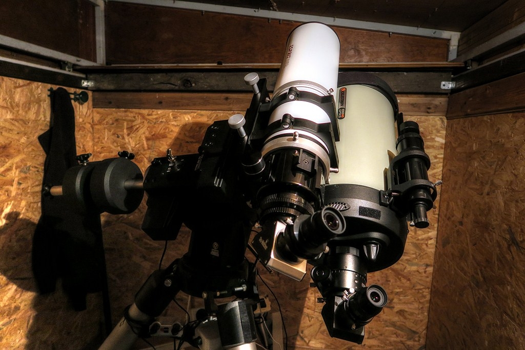

Ça roule , la petite 100mm a rejoint le C9,25HD qui a pris la place du SC12.
Reste plus qu'a router les câbles correctement et si un jour ou du moins une nuit est dégagée contrôler la MES et faire l'alignement :p
Avec deux instruments l'équilibre est plus délicat à obtenir mais on élimine le balourd causé par le moteur AD .
Modifié par eric l
