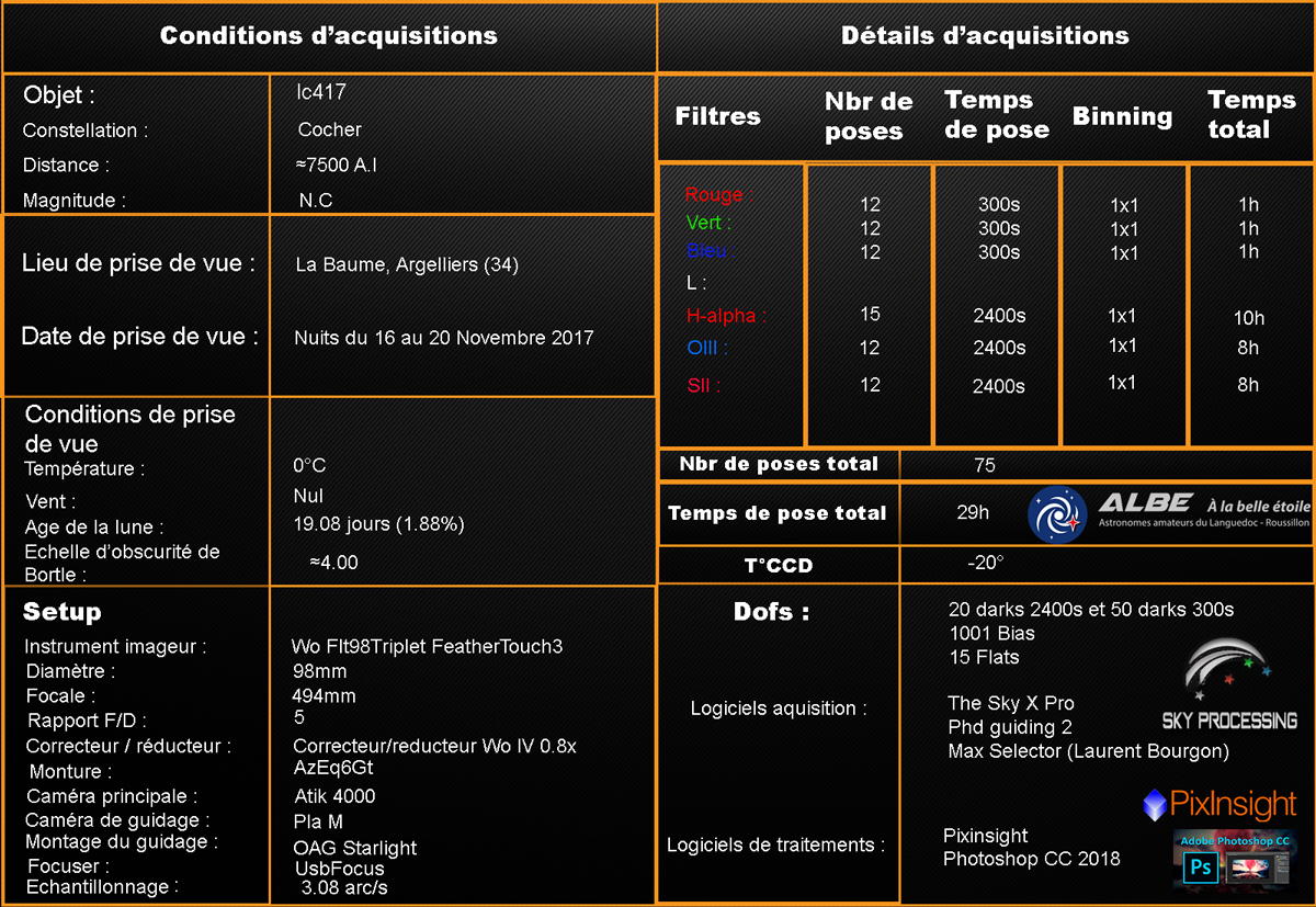

Conditions de prises de vues dans le tableau en dessous
