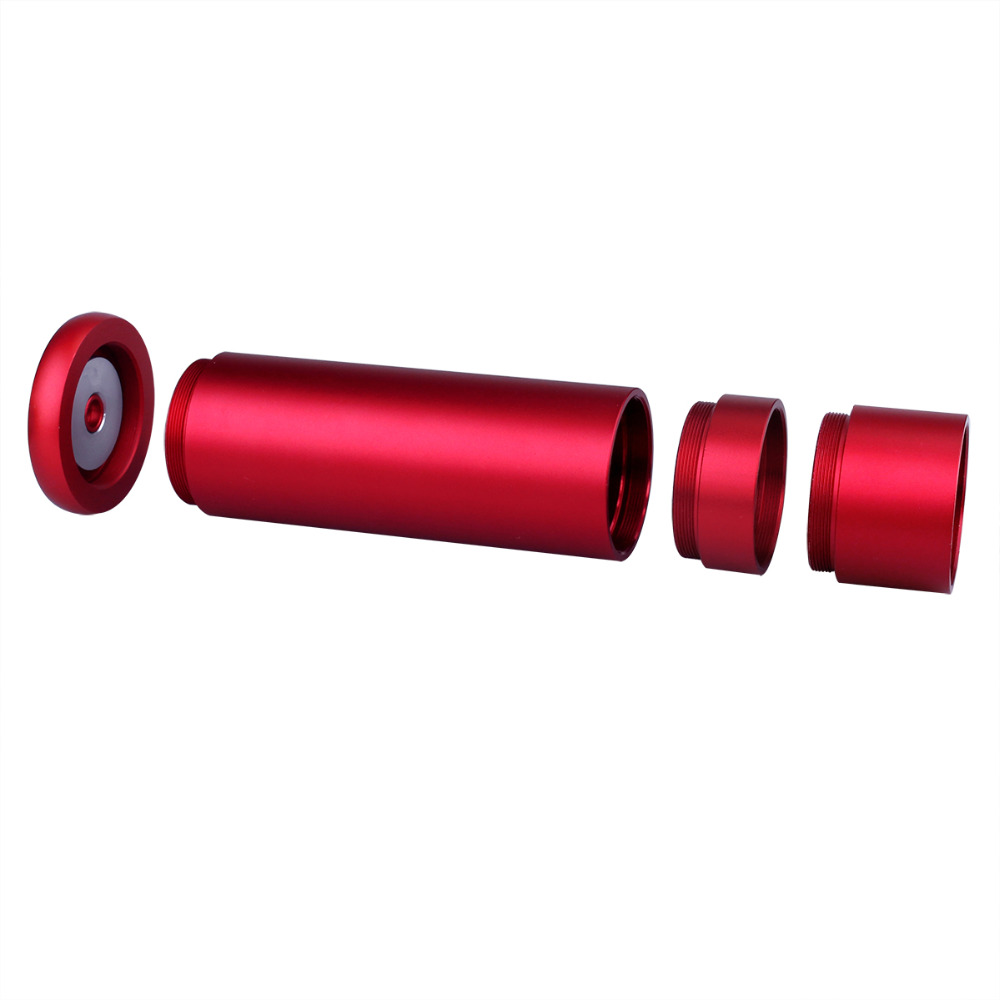

Je viens de recevoir cet outil de collimation commandé chez le copain des 40 voleurs pour 25 euros (vendeur SVBony):be:
SVBONY-1-25-Collimating-Eyepiece-Optical-Calibration-Eyepiece-for-Newtonian-Reflector-Astronomy-Telescope-F9145B.jpg
Très pratique pour régler au mieux le centrage du secondaire par rapport au PO en jouant sur le nombre de bagues pour voir au mieux le secondaire.:) .
et une tres belle finition ( aspect et filetage) qui ne gache rien.
Pour le reglage du primaire, le bord de l'outil apparait comme une fin cercle rouge.
Entre l'oeilleton et le Cheshire:)

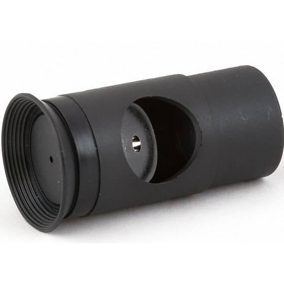

Sans fenêtre latérale, cela risque de donner une image très sombre (et donc difficile à interpréter).
Un truc pas cher et qui marche à tous les coups:
Question hauteur variable: c'est déjà modulable rien qu'en tournant les molettes de mise au point.
Patte.
Qui peut le plus peut le moins...
Quand on fait la collim au crépuscule, on se félicite d'avoir la fenêtre latérale!
Personnellement, quand je me félicite, je me fais une tape amicale sur l'épaule.
(j'ai arrêté de me serrer la main, car je n'ai pas deux mains droites)
Patte.
Modifié par syncopatte
Effectivement, la fenetre laterale est bien pratique pour collimater de nuit.
Perso, je verifie la colim en sortant le telescope pour sa mise en T a la tombée de la nuit.
J'ai surtout acheté cet outil pour regler le secondaire (donc le jour).
J'ai deja un cheshire mais au tube trop long pour voir le secondaire en entier.
L'outil que tu proposes est effectivement approprié... mais beaucoup moins joli:be::be:
