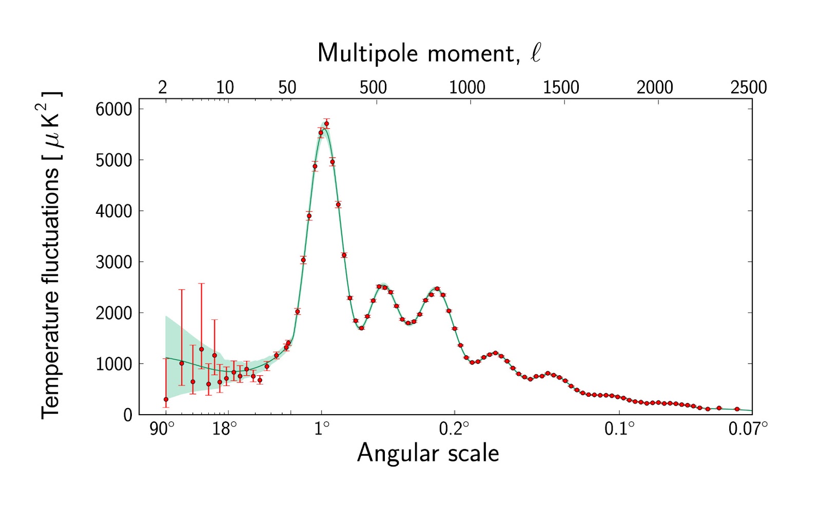

L’intérêt de ce modèle (Lambda CDM) est que les hypothèses de base sont simples (Raoulklimber en a déjà parlé en long et en large homogénéité à grande échelle, isotropie à grande échelle).
Il se trouve que ce modèle comporte seulement 6 paramètres qui permettent de reproduire le spectre de puissance du CMB mesuré par Planck.
Peut-être cette vidéo a déjà été postée, avec François Bouchet :
"Ri9m-Ql1j9A" via YouTube
En effet, on est en train d’empiler une hypothèse supplémentaire : un modèle d’inflation. La vidéo explique que grâce à Planck, ça a permis d’en éliminer pas mal, mais que les modèles d’inflation les plus simples restent en course. La vidéo en parle c’est le paramètre ns indice spectrale des perturbations primordiales scalaires où à cause de l’inflation, et bien… les inhomogénéité ne sont pas tout à fait invariantes d’échelle (valeur inférieure à 1).

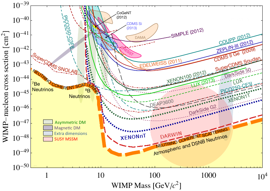

Bon après… Raoul en a parlé, il y a plein d’expériences telles que DAMA, Xenon 3T, Edelweiss, AMS 02 etc… toutes les expériences sont en train d’augmenter en précision pour sortir des courbes comme ça (sur la détection directe) :
L’idée est de resserrer le profil des particules (WIMP) en masse et en section efficace d’interaction.
Apparemment la plupart sont d’accord, il n’y a pas d’événements observés (sauf pour DAMA qui aurait observé une variation saisonnière, vu que la terre ne bouge pas de la même façon, le flux de particules de matière noire change au cours de l’année). Mais des expériences plus sensibles ne corroborent pas…

C'est rigolo que tu sorte précisément une vidéo de François Bouchet et le spectre du CMB de Planck : j'ai travaillé avec François Bouchet qui était responsable des programmes d'analyse de donnée de Planck, dont j'écrivais un petit morceau, et obtenir ce spectre était précisément notre but. ;-)
Le spectre de puissance du CMB, c'est souvent là que les théories alternatives à lambda-CDM coincent. Certaines arrivent à expliquer une expansion accélérée, ou une rotation des galaxies à la bonne vitesse, mais pour reproduire un spectre de puissance ayant exactement la forme mesurée c'est coton...

Ce modèle permet aujourd’hui avec seulement 6 paramètres d’expliquer la forme du CMB, même s’il reste pas mal de zones d’ombre. C’est le paradigme dominant actuellement.
