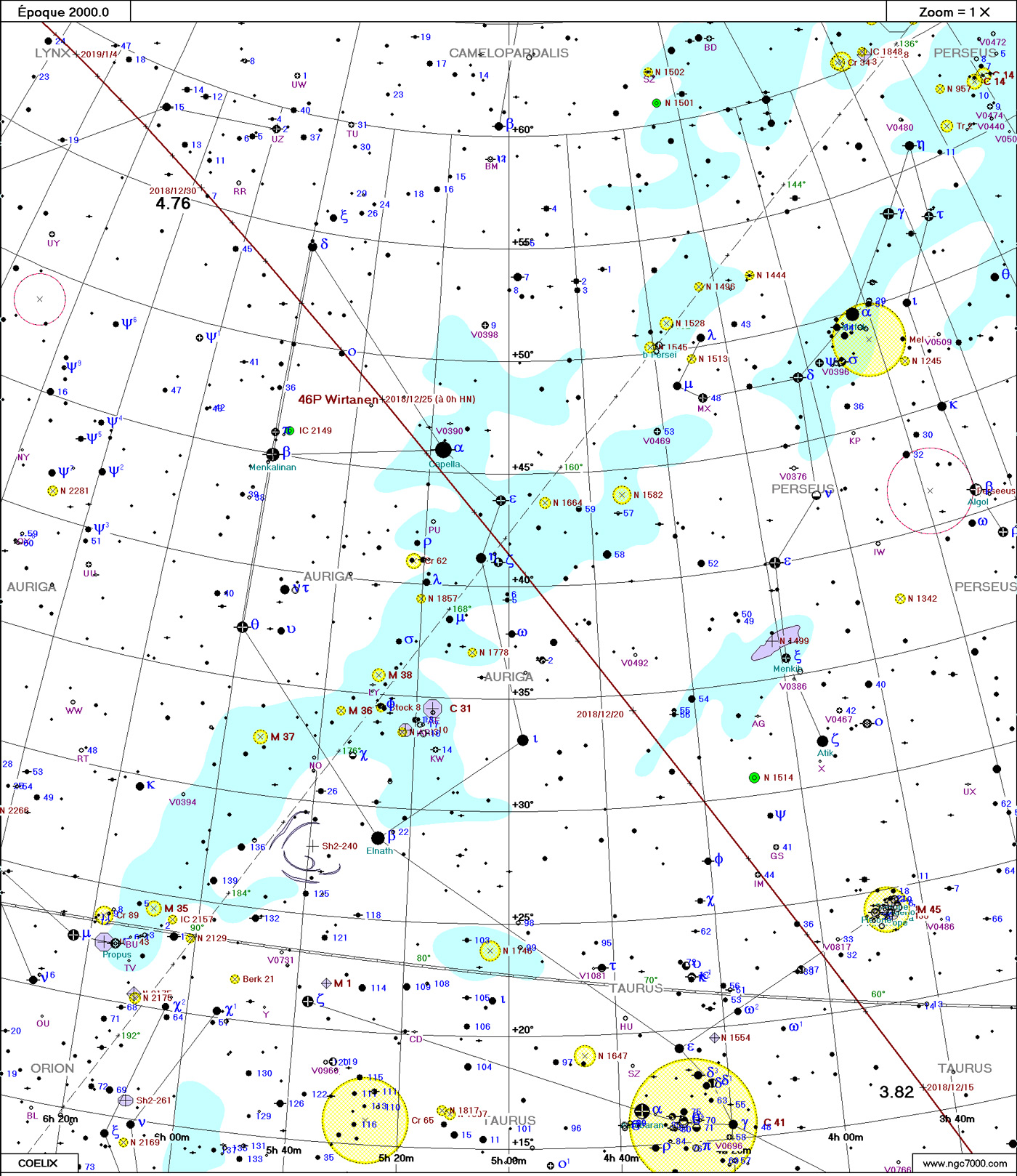

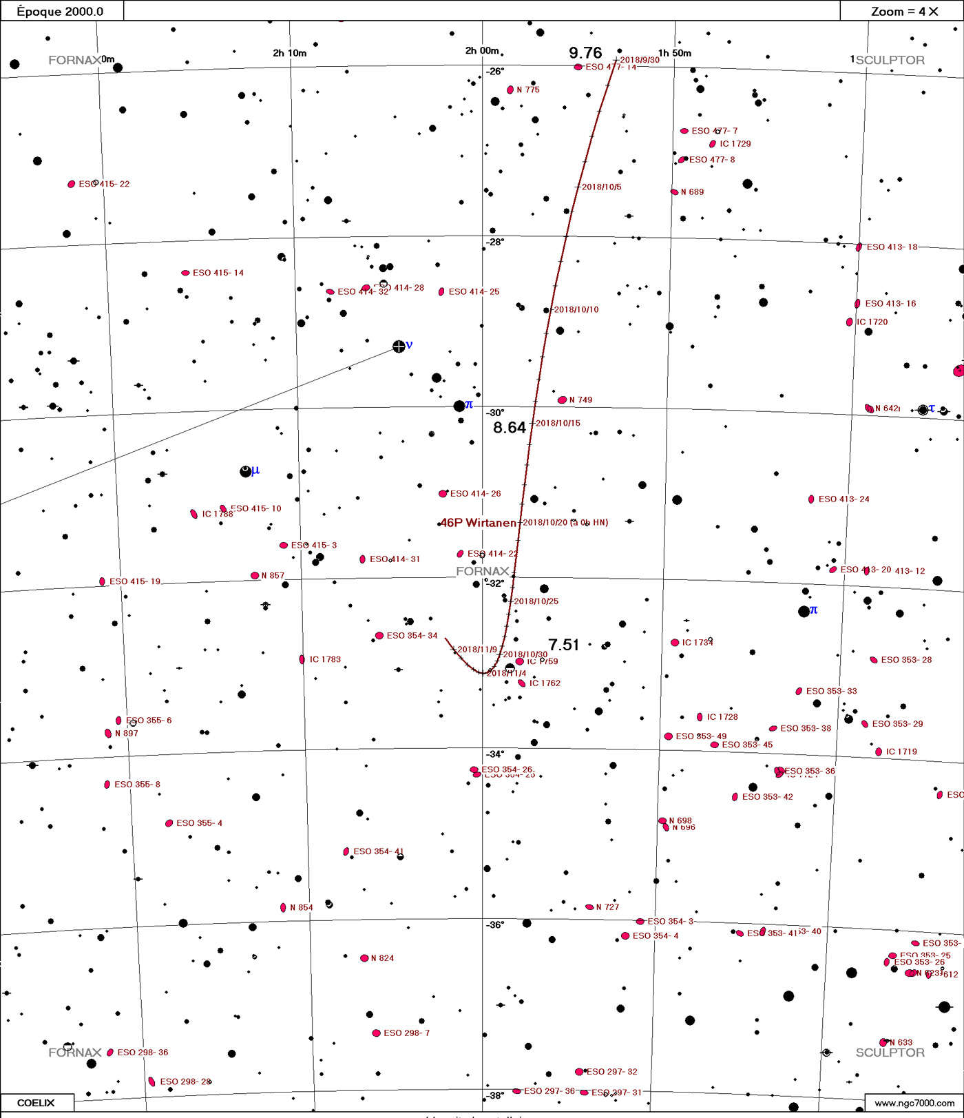

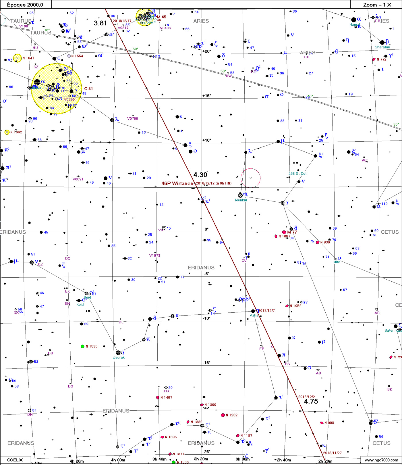

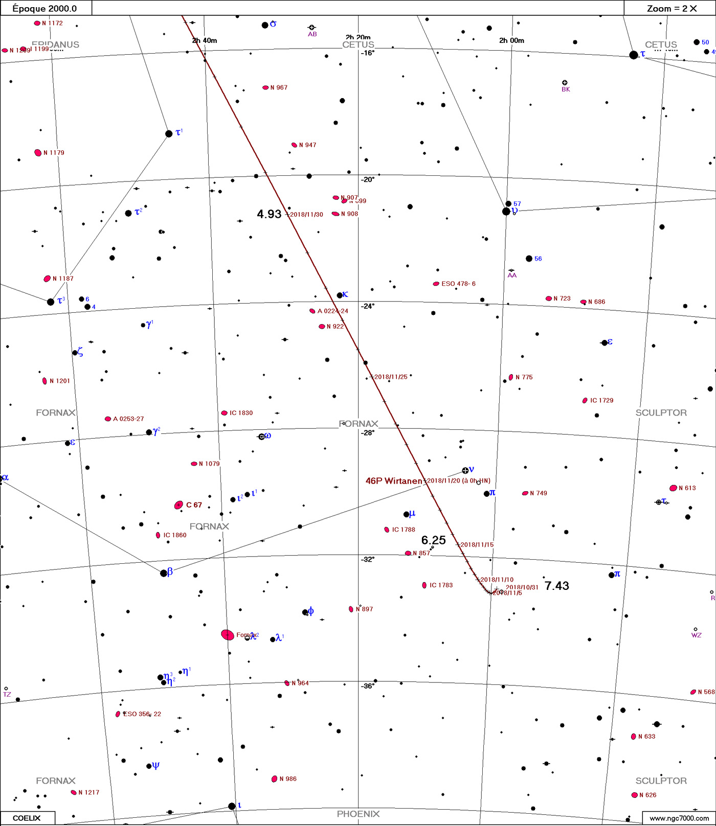

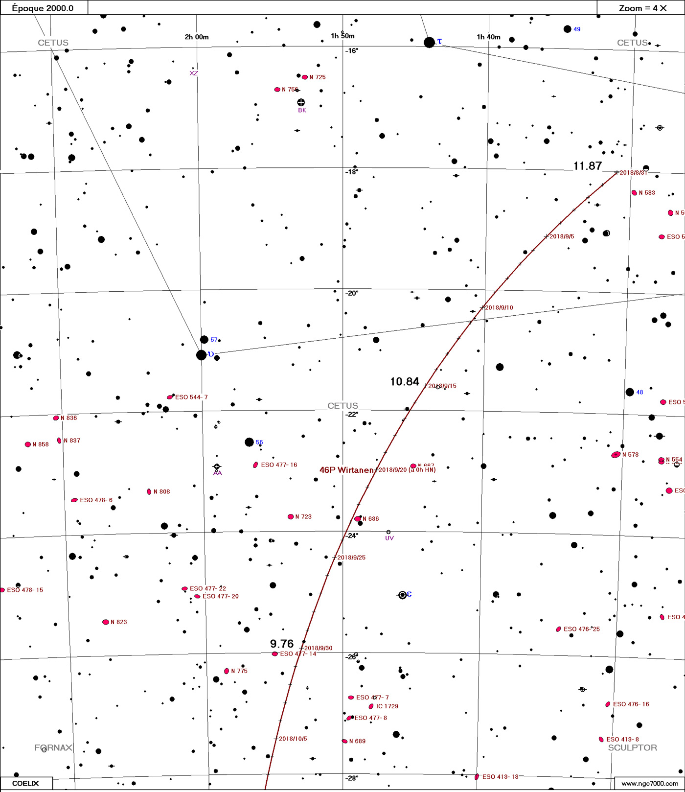

- la star : 46P/Wirtanen, la cible initiale de la sonde Rosetta fera un passage remarquable, avec une magnitude inférieure à 4 et une belle hauteur le soir à la mi-décembre,

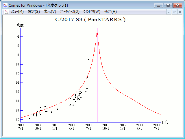

* C/2017 S3 (PanSTARRS) : elle pourrait atteindre magnitude 6 dans le ciel du matin au milieu de l'été,

Cartes et graphes à venir...
46P_2018.pdfFetching info...
38P_2018.pdfFetching info...
21P_2018.pdfFetching info...

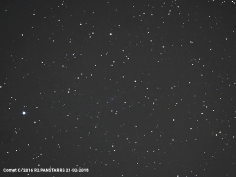

Je me permets d'afficher ce gif de la comète C2016 R2. J'ai fait ce gif car individuellement je galère pour sortir l'image. Acquisitions effectuées avec apn et 80ed il y a 15 jours environ. C'est quand meme pas brillant cette comète.
Bonne soirée
alain
Bonne soirée
alain
Vraiment géniale cette animation bravo !

Si... moi :be:

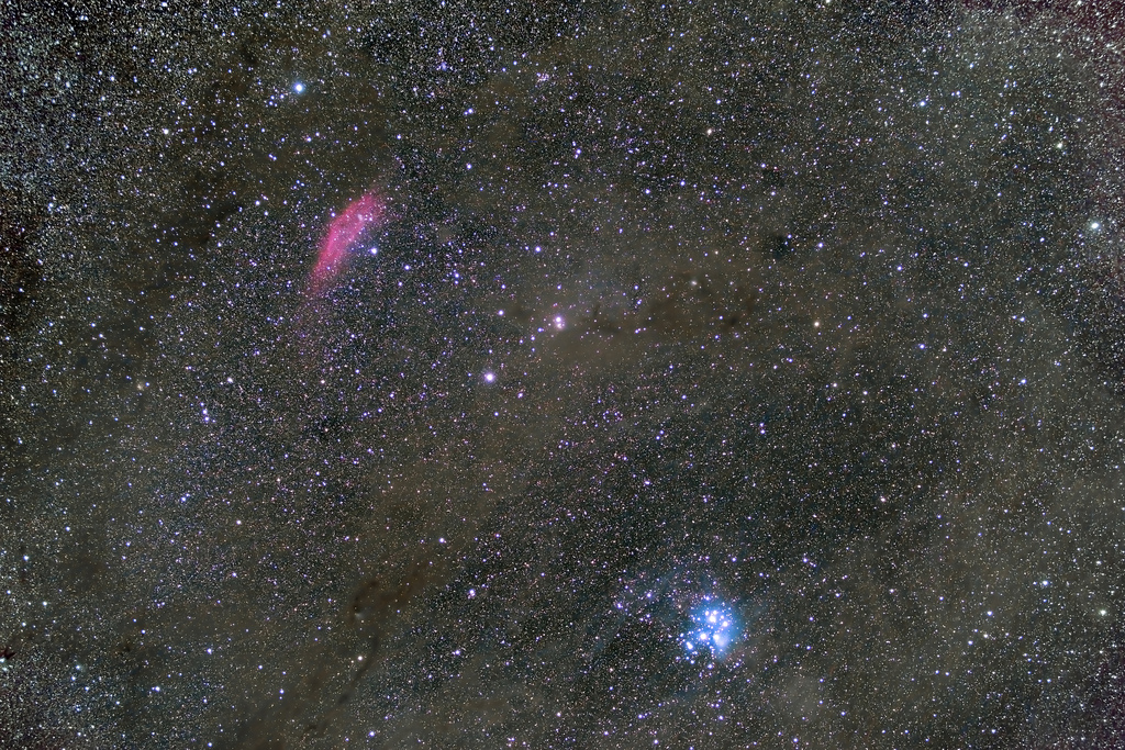

j'ai commencé le traitement (102 poses de 2 mn) en grand champ près des Pléiades. C'était samedi dernier.
Je n'ai pas eu le temps de finir mais elle se voit sur l'image finale au sortie d'IRIS.
Cependant, son déplacement est si infime sur 204 mn (presque 3h30) que j'ai abandonné l'idée de faire un film.
Maintenant, il n'y avait pas de Lune et j'ai mis les ISO à 1600.
Je pourrais finir le traitement ce week-end normalement :)

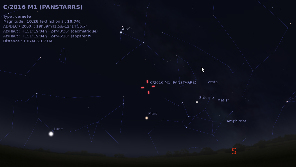

La plus en forme du moment c'est C/2016 M1 PanSTARRS.
Elle n'a que des atouts : il faut se lever à pas d'heure pour la voir, elle n'est pas bien haute et sa magnitude est d'environ 10, donc c'est pas folichon... :be:
5af1c80457d06_Screenshotat2018-05-08174030.thumb.png.c07d851eac9f79ea67b60bef66dcbdf9.png
  Le 08/05/2018 à 15:55, francheu a dit :
Voir davantage
Ah oui, effectivement...
Je la note, on ne sait jamais, une insomnie imprévue :)

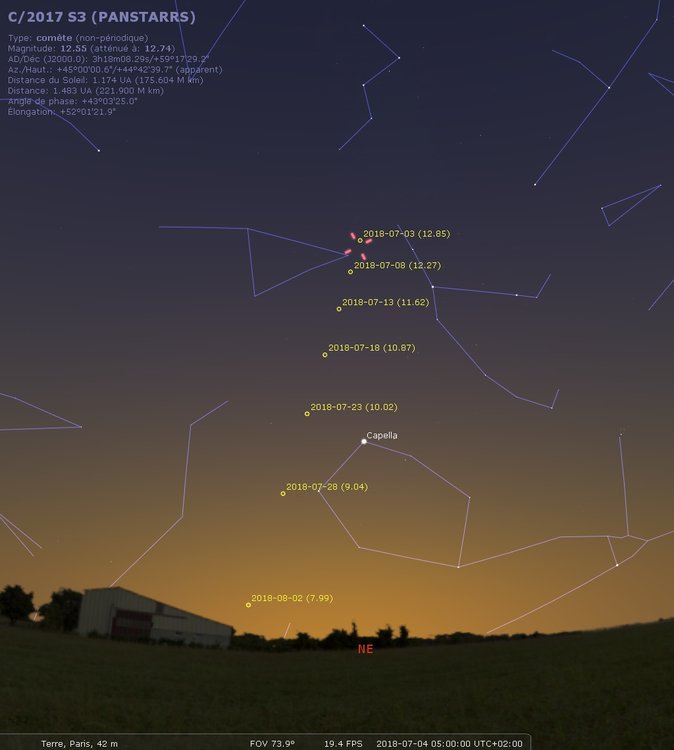

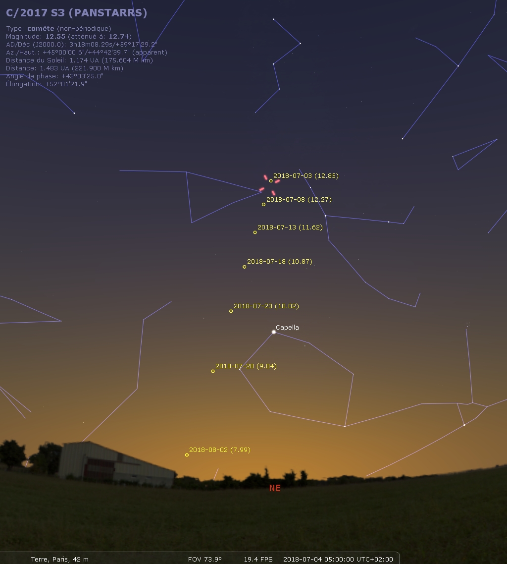

Tout newbie ici et faisant l'acquisition d'un C8, je voudrais bien quelques conseil pour observer ces comètes à commencer par C/2017 S3 Panstarrs qui sera observable cet été (pendant mes vacances :p
La difficulté de cet objet j'imagine c'est qu'il sera proche du soleil et observable principalement au crépuscule ou à l'aube. Quel matériel utiliser alors pour une observation confortable et sécurisée ?
Merci
  Le 30/06/2018 à 09:05, BeeBop a dit :
Voir davantage
Oui il faudra se lever tôt début août pour espérer l'épingler.
En fonction de l'évolution de son éclat elle sera peut-être accessible avec ton C8 dès la seconde quinzaine de juillet. Dans ce cas il suffira de se coucher très tard plutôt que se lever très tôt :p
Les jumelles peuvent être un bon outil pour la repérer, et le C8 n'aura aucun mal à la montrer si elle tient ses promesses en terme de magnitude.
Côté sécurité à mon avis pas de souci à se faire, il faudra un ciel noir pour observer la comète, donc aucun risque de se brûler la rétine.
Et histoire d'éviter une déception, attends-toi à une petite tachouille faible...
Les projections sur la magnitude sont très variables, pas facile de prédire le comportement d'un noyau cométaire si proche du soleil.
Peut-être plus à attendre de 46P/Wirtanen en fin d'année (et plus aisée à observer certainement) ?
J'ai tenté deux fois de détecter (en ville) C/2017 S3 Panstarrs, avec T200/800. Peine perdue.
Ce n'était pas gagné d'avance mais si elle avait été suffisamment condensée...
Quelqu'un l'a-t-il observée visuellement ou a-t-il une idée de son degré de condensation?
