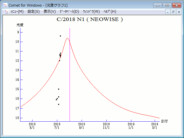

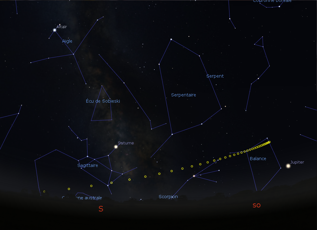

Allez une nouvelle candidate surprise : C/2018 N1 NEOWISE
Tout juste découverte, sa magnitude a grimpé en quelques jours :
Par contre elle sera basse plein sud, à tenter en fin de mois, ici un point par jour du 28 juillet (à gauche) au 1er septembre :

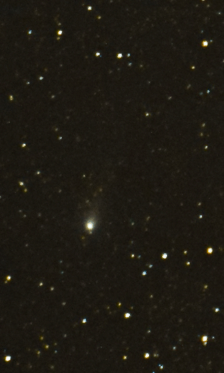

Et c'est reparti de plus belle pour S3 !
Nouveau sursaut, encore plus intense que le premier. Quelques images faites par des observateurs de la liste les_cometes sont disponibles sur le site du LESIA :
http://www.lesia.obspm.fr/comets/lib/all-obs-table.php?Code=CK17S030&y1=1908&m1=01
Et une autre belle image de Michael Jaeger :
http://spaceweathergallery.com/full_image.php?image_name=Michael-Jaeger-2017S320180715rgbweb_1531687117.jpg

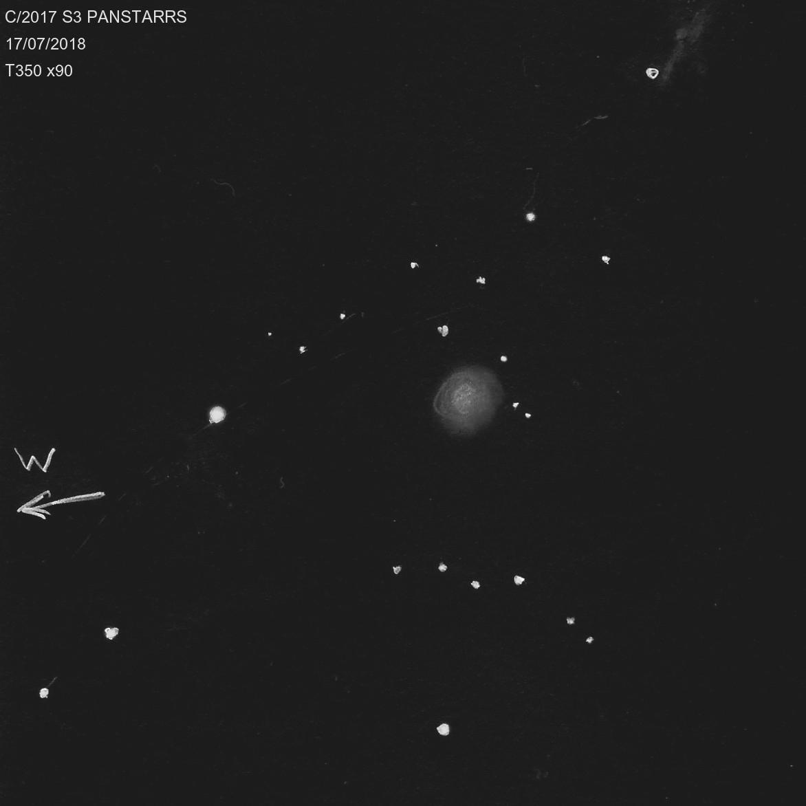

J'en ai profité hier soir. Le ciel étant bon, la Lune se couchant encore relativement tôt, et la comète descendant chaque jour un peu plus vers le sud, j'ai tenté le coup.
Pour mettre toutes les chances de mon côté j'ai quitté l'agglomération lyonnaise vers le nord et suis allé à Notre Dame des Dombes, sur le site bien connu des amateurs du coin (voir le GRESAC). J'ai également pris le plus gros tube disponible, le dob 350.
A Notre Dame des Dombes le ciel était très bien pour l'endroit. Voie Lactée visible jusqu'à presque 20° de l'horizon sud malgré la présence du halo de Lyon, l’Écu de Sobiesky bien dessiné, etc...
Côté de la comète, vers le NNE, un halo plus faible et surtout plus bas correspondant sans doute à Bourg en Bresse, n'affectait pas sensiblement la zone où se trouvait S3, qui n'était pourtant que vers 13 à 14° de haut.
Pointage assez rapide grâce à une carte de détail imprimée avec Carte du Ciel. La comète est bien là, perceptible dans le chercheur 9X50, large et brillante avec le T350 x90. Centre brillant et assez large et zone dégradée périphérique assez réduite se perdant vite dans le fond de ciel. Sensiblement ronde. Pas de queue perceptible. Diamètre de l'ensemble 1' à 1,5'.
Je n'ai pas tenté d'évaluation de magnitude en défocalisant les étoiles mais la comète m'a paru plus faible qu'une étoile proche de mv 8.0. Mais sur une image au point ça n'a pas grande valeur...:confused:
J'ai fait un petit dessin de positionnement, comète placée à 22h30 TU. Ça m'a permis de constater un déplacement très sensible à 23h09 TU. Dessin assez grossier mais...
De retour chez moi j'ai tenté une détection avec J 15X70 tenues à la main. Et bien S3 était perceptible comme une petite étoile floue, alors que je n'avais rien au T200 depuis le même point (à travers la fenêtre de ma cuisine...:)).

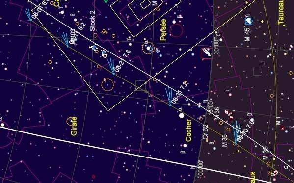

Hello,
C'est le moment d'aller chercher 21P.  Elle se balade actuellement entre Cassiopée et Persée, avec une magnitude qui s'améliore de jour en jour jusque début septembre.
Observée hier soir aux jumelles 8x42 sous un ciel très pollué. C'était une faible étoile floue mais vu les conditions cela doit bien donner sous un ciel de campagne avec un instrument plus imposant.

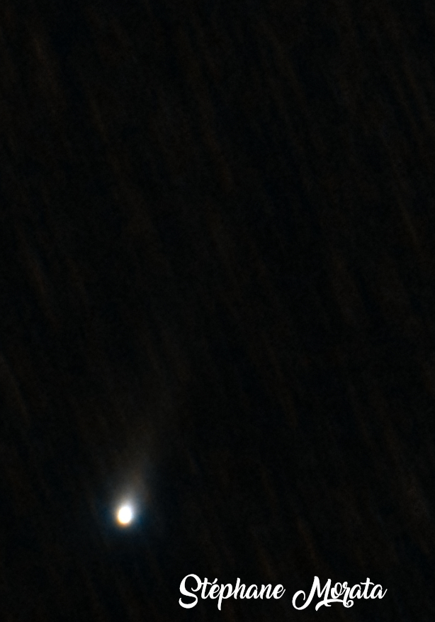

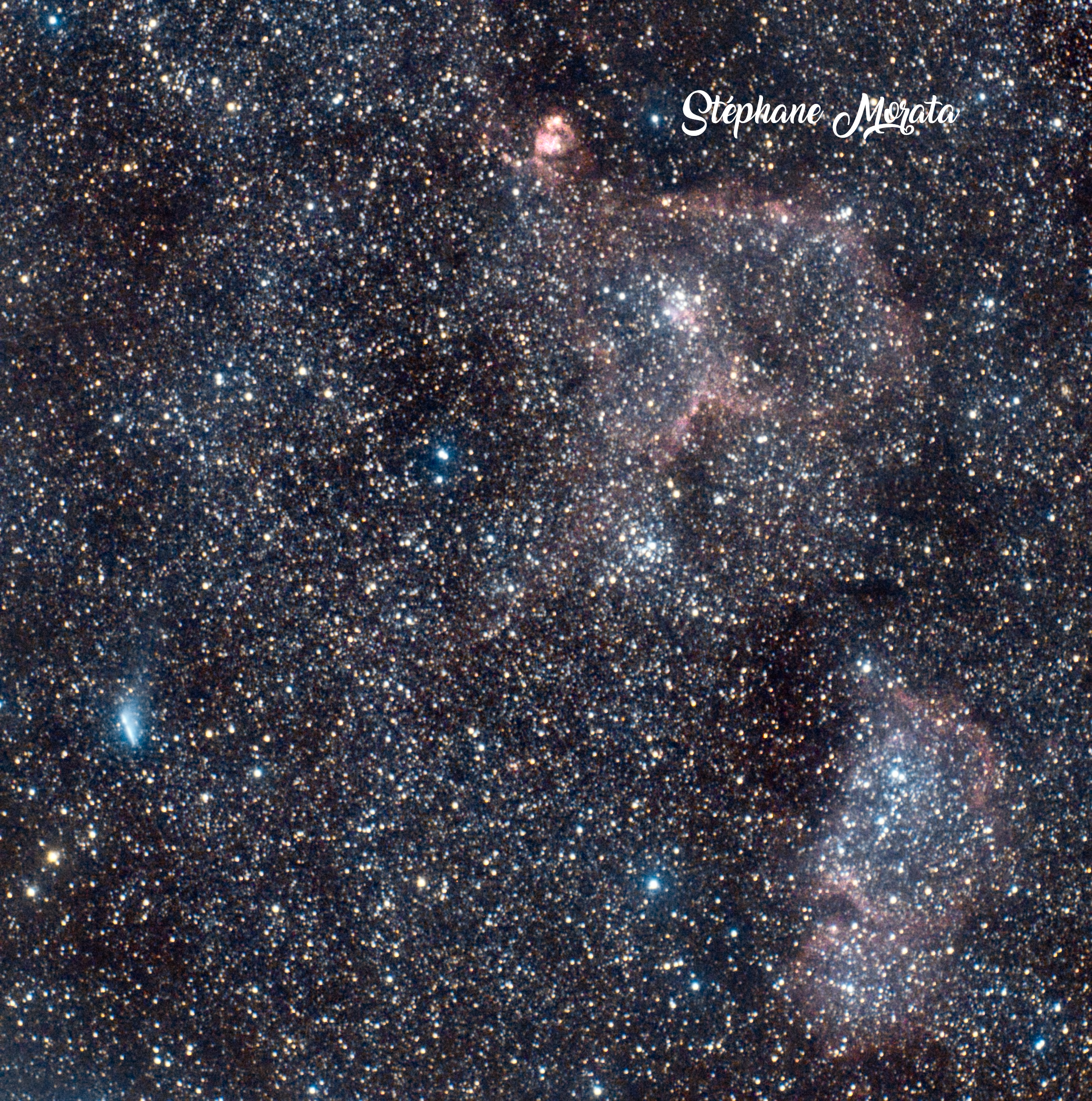

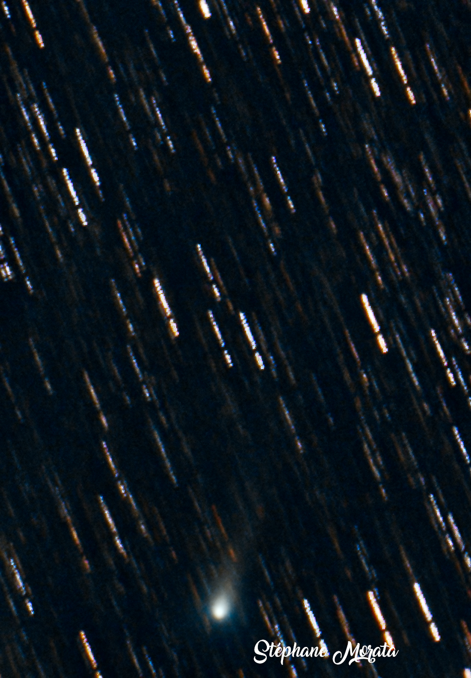

Voilà à quoi ressemblait 21P/Giacobini-Zinner la semaine dernière avec un obj à ~120mm.
Elle a rendu visite aux nébuleuses du Cœur et de l'Âme.
Vivement Sept, et Déc pour Wirtanen :be:

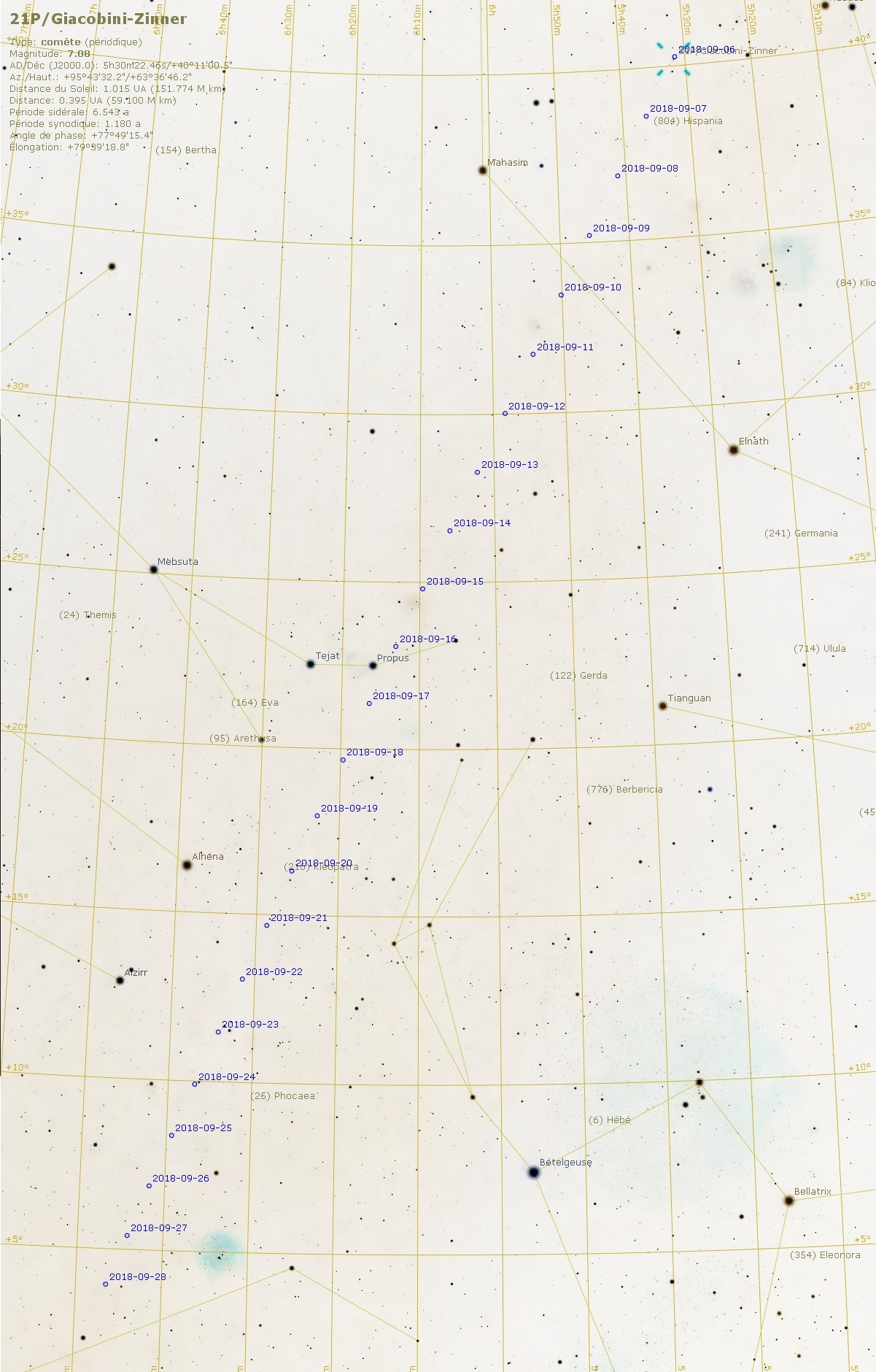

Bonjour.
Quelqu'un aurait-il  une carte de champ de la comète 21/P Giacobini -Zinner s'il vous plait?
Je comptais sur Astrosurf Maqazine mais page 19 il y a certes deux cartes pour cette comète mais toutes les deux pour le mois d'octobre....
Quant à mon logiciel Coelix j'ai quelques petits soucis avec.
Merci par avance.
  Le 06/09/2018 à 09:24, Mathed a dit :
Bonjour.
Merci par avance.
Voir davantage
Hello ! :)
https://in-the-sky.org/findercharts.php?objtxt=0021p&duration=5
Bonne observation.
