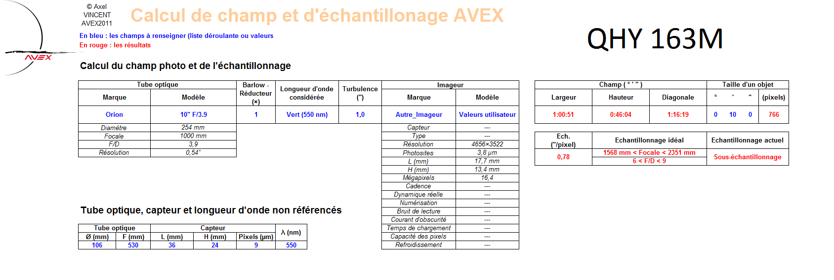

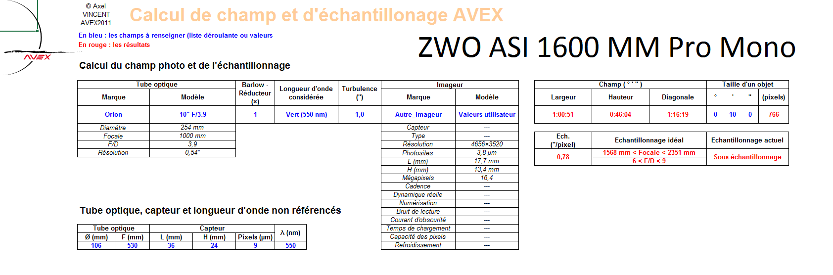

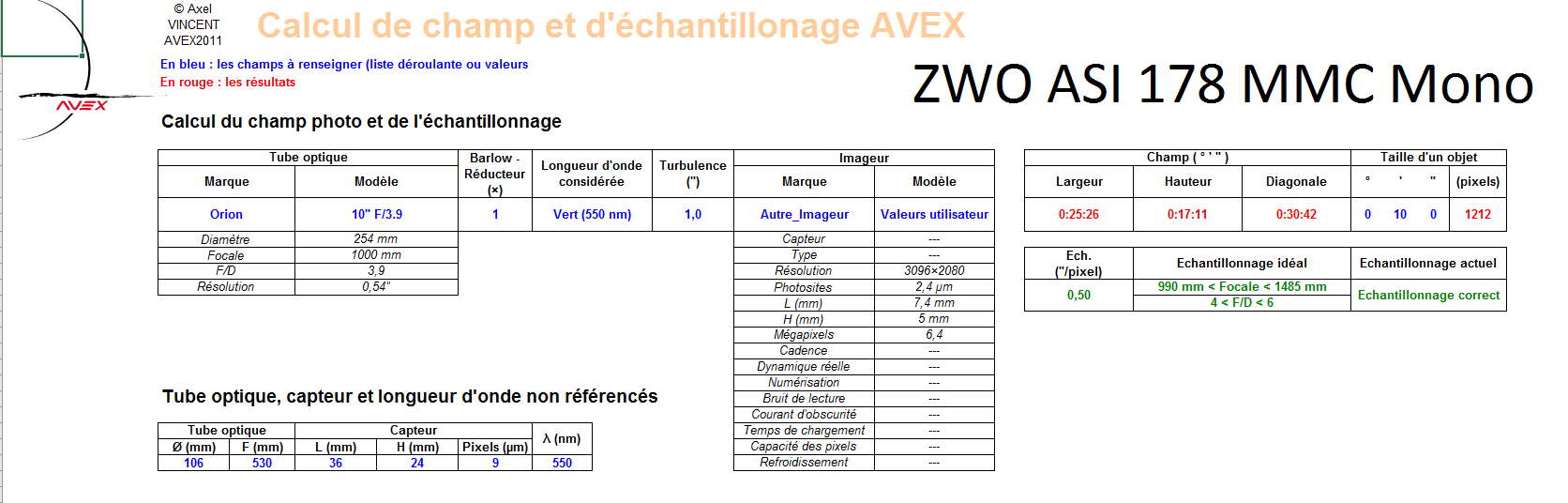

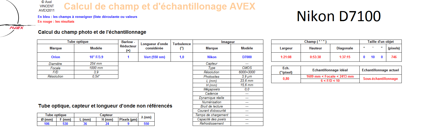

Comme je n'ai pas trop envie de faire finalement défiltrer mon D7100, j'aimerai bien prendre une caméra purement dédiée à l'imagerie du ciel profond et surtout refroidi.
(Je me base sur un fichier Excel pour déterminer l’échantillonnage)
ça serait pour aller sur un 250/1000 Skywatcher :
J'hésite entre 4 cameras:
En Mono
Couleur
En Mono
En Mono

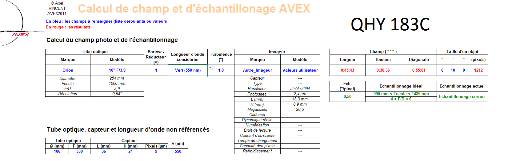

La QHY183C me tente bien et le prix est correct.
Si vous avez des feedbacks ou des conseils afin de faire un choix je suis preneur.

Le capteur de la 1600 a fait ses preuves. L'Atik Horizon va sortir et peut-être qu'ils ont réglé le problème avec les étoiles très brillantes de faible magnitude.

Bon c est vrais que la QHY183c est pas mal du tous.
Par contre ,les pixels sont super petit et ,j'avais cru comprendre que en CP c'était pas forcément idéal ??
Donc du coup j'arrive peut être à 3 choix possibles.
Merci pour vos réponse, en effet apparemment les petios pixels c'est surtout utile pour les galaxies.
Merci krotdebouk pour ta réponse détaillé :D
The 183C small pixel when used with your 1000mm Newtonian is useful for galaxy imaging but the small sensor area can be difficult to use if you want to image Nebula

Ceci dit, le pense que la QHY163M est un très bon choix pour le Newton 250/1000.
- C'est la "bonne" taille de pixel (et encore avec les CMOS on peut prendre des pixels nettement plus petits qu'avec des CCD, le bruit de lecture étant hyper faible, on a besoin de moins de signal pour sortir quelque chose)
- ce capteur est très propre par rapport aux autres CMOS. Et faible courant de dark.
- c'est le plus grand capteur monochrome pas trop cher. Sans être trop grand encore, qui permet d'utiliser des filtres 36mm non montés pas encore trop chers et des correcteurs 2".

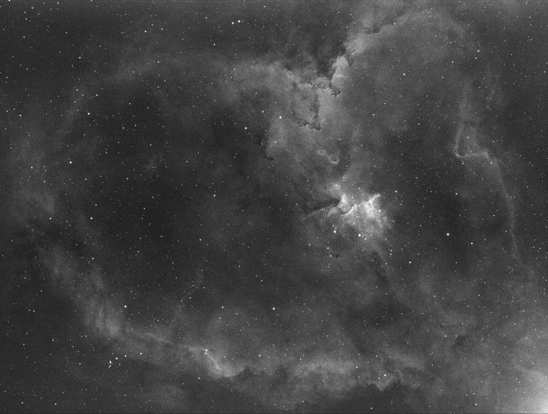

une brute de 5min prise le 6/11 en banlieue parisienne proche avec filtre Ha 3nm (donc lune plus polution lumineuse). capteur à -35C ce qui diminue fortement l'ampglow en haut à droite mais pas celui en bas à droite, on ne le voit pas trop ceci dit, il est juste au dessus de la zone de signal dans le coin, qui est une partie de la nébuleuse. 585mm de focale F/D 4.5
