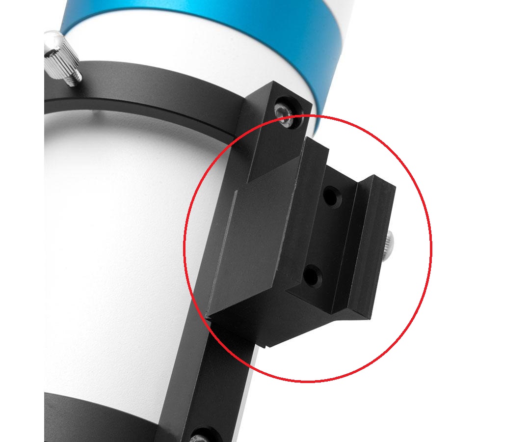

Aussi, cette lunette est livrée avec un support chercheur, et j'ai un peu peur des flexions à ce niveau... Est-il possible de facilement fixer la lunette à mon tube, directement avec une platine ? Si oui comment ? (sachant que les anneaux de fixations de mon newton possèdent des pas de vis au dessus du tube).

- Perso j'autoguide avec une 60mm et ça fonctionne très bien, cette lulu est fixée en parallèle au tube (250/1000) sur un collier, dans ton cas tu peu simplement faire un trou puis le filetée afin de pouvoir fixer dessus la queue d’aronde de ta 80mm.

Il faut ajouter un trou fileté sur le plat supérieur d'un collier encore faut-il par contre que tu es un plat pour faire ce trou ^^

Merci à vous deux ! Orion24, les anneaux qui tiennent mon newton sont déjà percés et tarrodés ! ;)
Alors impec, du coup tu vire la partie entourée :
Et tu visse la petite queue d’aronde noir directement sur un collier, tu serre au maximum possible et ça ne bougera absolument pas ^^
Après quelques discutions avec l'équipe de Pierro-Astro, j'ai finalement opté pour une Kepler 60mm f/4.1 (gain de poids), qui à de toute façon le même mode de fixation. 2tant moins cher, j'ai pu aussi en profiter pour prendre un meilleur PO tout en restant dans mon budget ! ;)
