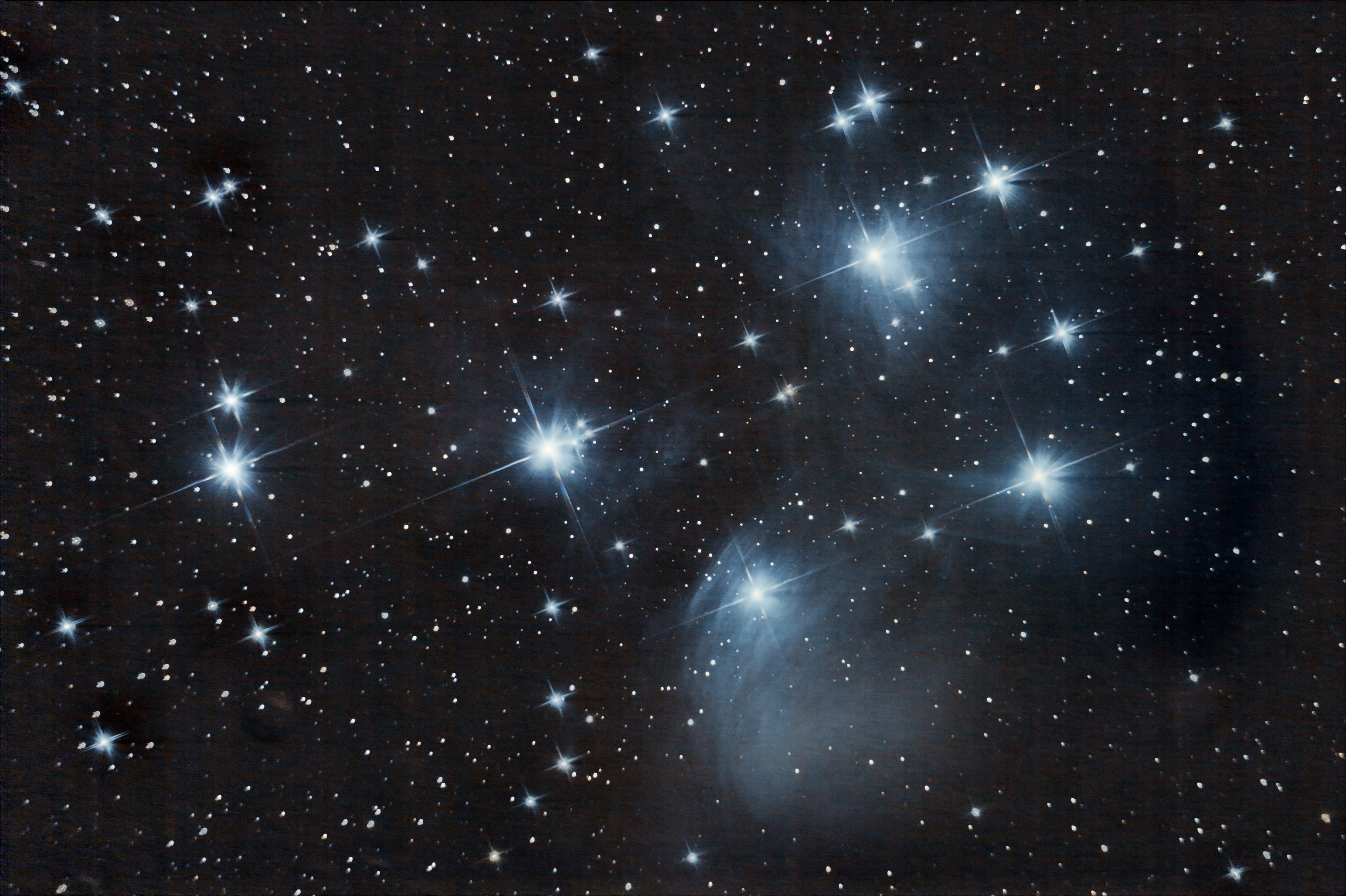

J'ai pu profiter d'un bon ciel ce weekend et donc faire de l'observation + photo.
Voici ma prise de vue sur les Pléiades :
96 x 60" à 400 ISO + 10 Darks/Flats/Offsets
Empilement sous DSS + traitement Photoshop

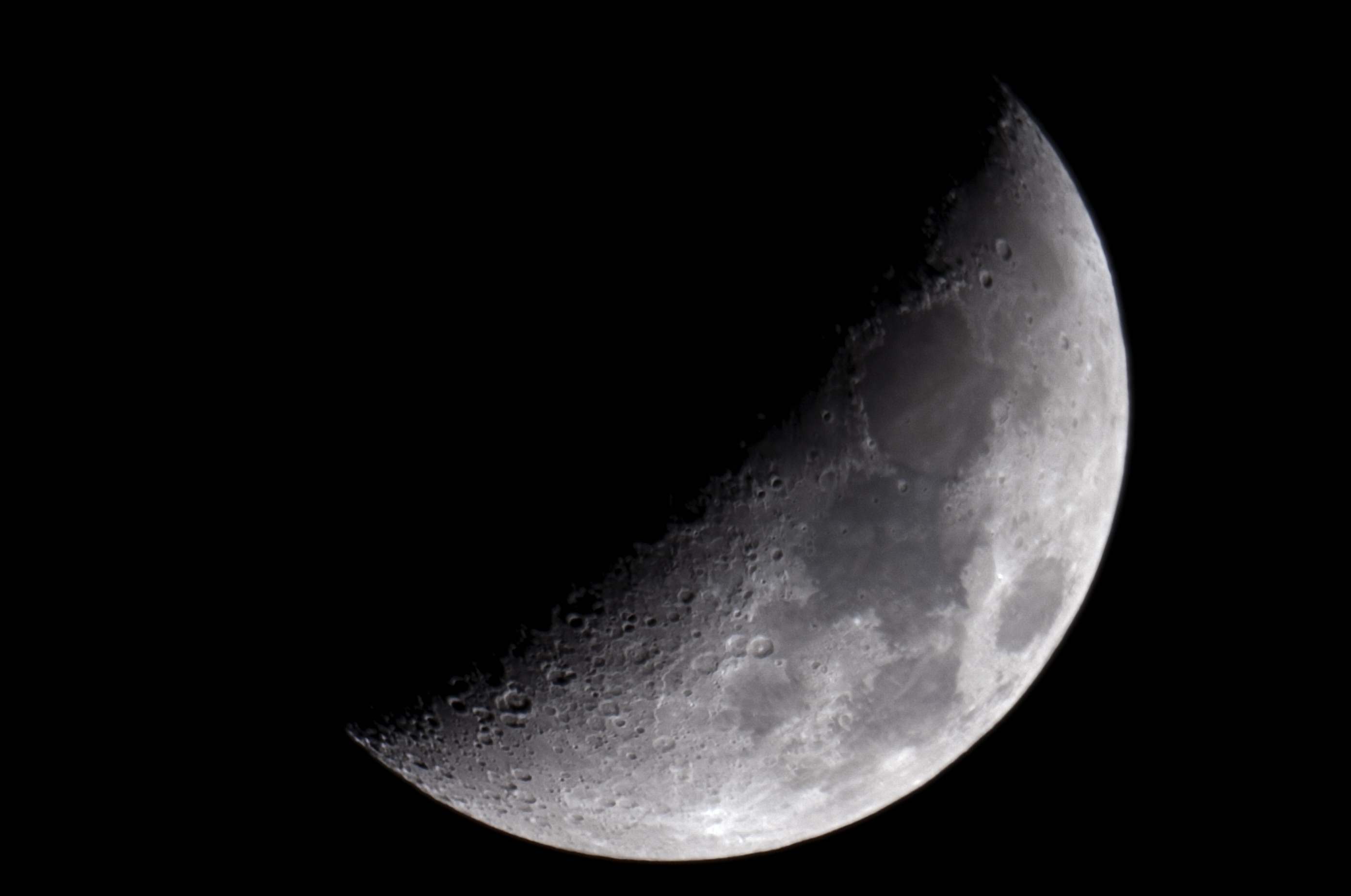

J'ai aussi pu photographier la Lune la soirée précédente :
Pour le traitement de celle-ci, j'ai utilisé une méthode décrite par Arnaud Thiry :
En prenant plusieurs clichés décalés puis en les redimensionnant (200%) j'obtiens plus de détails à résolution doublée. Un genre de dithering quoi...
Ça améliore considérablement le résultat comme mon 300D ne fait que 6 mégapixels.
Si vous avez des remarques sur le traitement, n'hésitez pas à m'en faire part, je suis assez novice dans ce domaine :)

Tes Pléïades seraient plutôt biens, mais apparemment tes flats, offsets et darks ne sont pas bons. Tu as des trames horizontales et verticales qui auraient dû disparaître et des poussières que les flats aurait dû enlever. La ligne sombre à droite de chaque étoiles provient probablement d'un souci avec le capteur du 300D.
Pour avoir une photo de la Lune bien détaillée, il te faut avoir parfaitement collimaté ton Newton et faire une MAP précise. La méthode que tu évoques n'est pas fausse, mais n'est pas vraiment pertinente, surtout si ta collimation et ta MAP ne sont pas bonne.
Il te faut faire le plus d'images possible, sélectionner les meilleurs et les additionner avec un programme comme Registax (ces programmes sont capable de faire du drizzle (c'est ce que tu voulais dire en écrivant dithering) si la qualité de tes images le permet).
Les 6 millions de "pixels" du 300D ne sont pas vraiment un problème (la plupart des caméra planétaire tourne aux environs de 1,3 millions de photosites). Si tu arrives à exploiter correctement ton 300D, tu auras déjà des images très détaillées, même si c'est plus facile avec une caméra.

@David : Je viens de re-vérifier mes flats, j'ai une seule poussière en bas à gauche, mais effectivement elle est encore visible dans la photo finale. Pour la ligne sombre, merci de l'info, je ne savais pas dire si c'était de ma faute ou pas.
Pour la Lune, j'ai collimaté le tube juste avant, mais effectivement, comme je n'ai pas de LiveView, la MAP est un peu approximative (tout comme pour M45).
J'avais essayé avec registax: il plante avec les images mais pas avec des .avi (d'ou mon choix d'une autre méthode).
Enfin, c'est vrai que les caméras ont un peu moins de pixels, mais je trouve que les pixels du 300D sont vraiment trop grands pour une prise de la lune à 800mm de focale.
