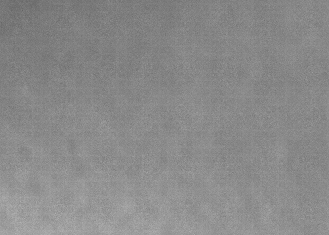

En tout cas, toujours cette trame sur les brutes!
si je défocalise, on la voit très bien :
pas facile de s'en débarrasser sur le résultat final.
Pour l'instant, j'ai juste constaté qu'elle était moins visible quand le gamma est supérieur à 50.

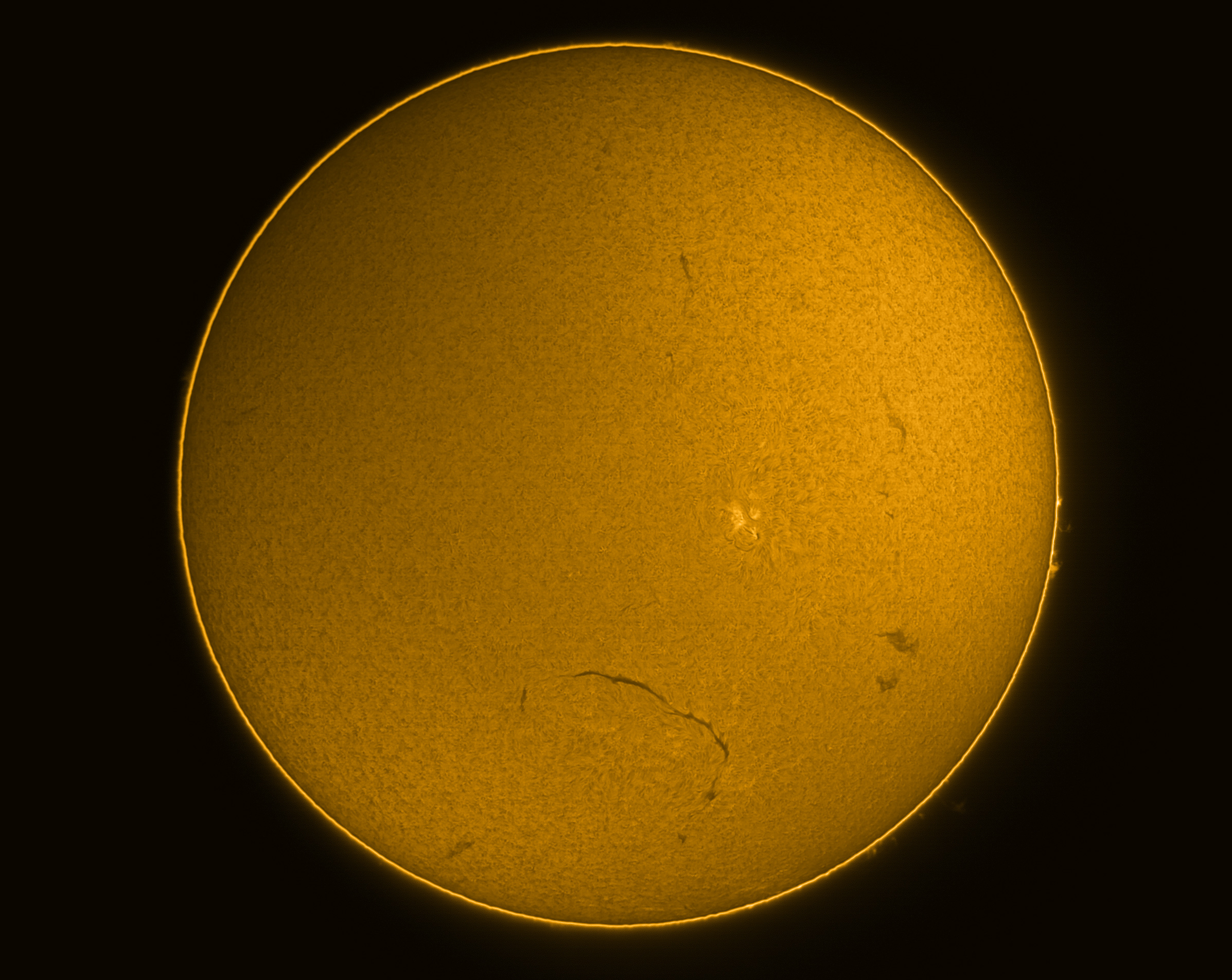

On l'atténue dans le traitement : en cochant "column noise correction" et "row noise correction" dans AS3!
Puis utiliser les ondelettes de R6 et mettre un peu de "denoise" au détriment des détails
et "netteté optimisée" dans photoshop en mettant un peu de "réduction de bruit" ...

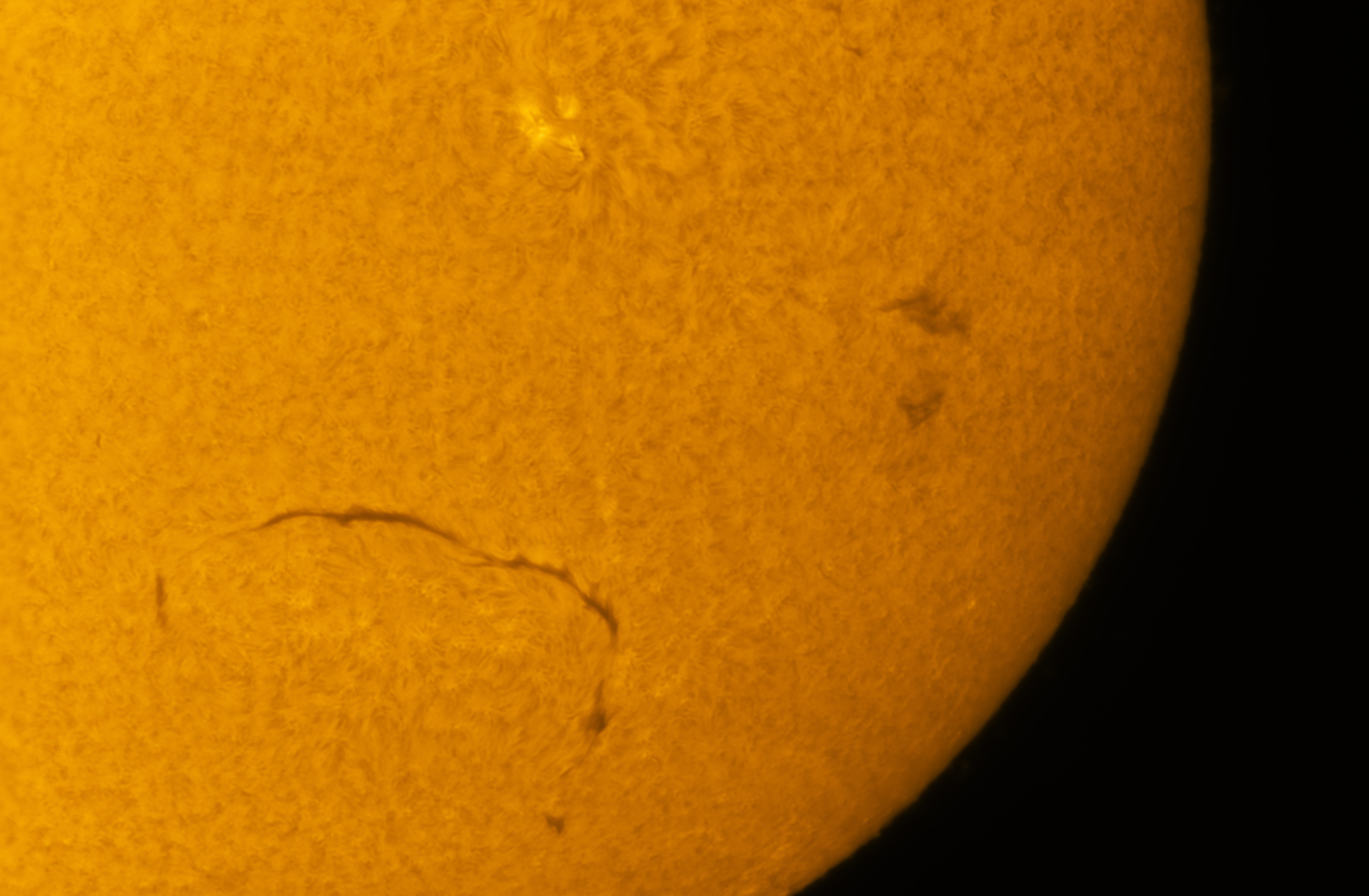

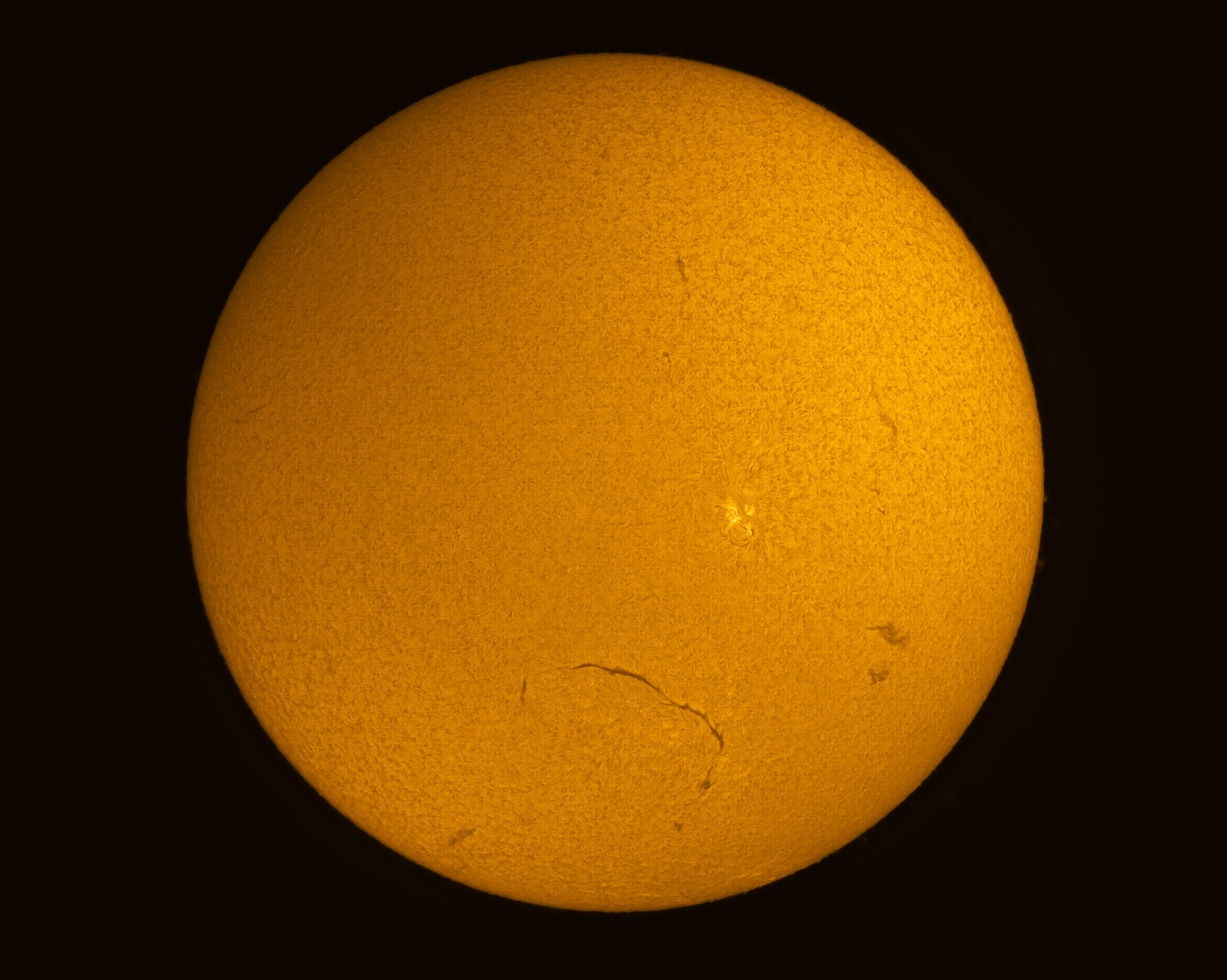

résultat, au foyer de la fs60 avec le sm40 double stack, glasspath x1.25 et BF10 vers 10h55 HL :

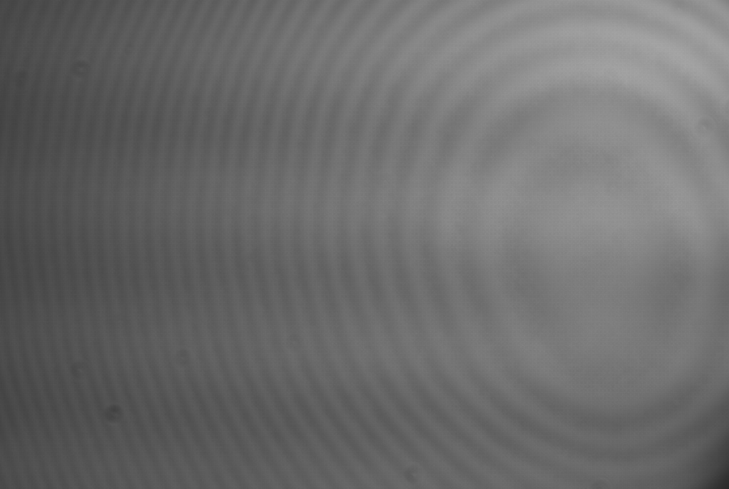

j'ai fait aussi un essai à la powermate x2.5 ... et ce qui est sur, c'est que je vois bien maintenant ce que sont les anneaux de newton au vu du flat ! (il va falloir jouer sur la bague de tilt!)
l'avantage du flat, c'est qu'il corrige aussi la trame!
mais, je ne sais pas trop comment je pourrais en faire un au foyer....

Il convient de faire une différence entre les franges interférentielles et les trames du capteur.
Certains arrivent à se débarrasser des premières en générant un léger tilt.
Pour les secondes, je te conseille de ne pas trop pousser le gain, cela devrait sérieusement en limiter l'apparition.

A priori (à ce que je lis ailleurs), c'est un problème inhérent à la 178MM en monochromatique! :(
pas de trame en LB ou sur la lune ou en DSO, mais dans la bande très étroite du halpha solaire, cette trame apparaît !
comme j'ai pas les moyens d'en acheter une autre, mon seul salut va être d'arriver à faire un flat au foyer .... vais voir si j'y arrive en défocalisant le plus possible .... suite la prochaine fois que je vois le soleil ! ;)
