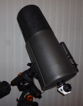

Sauf si on isole te tube, ou qu'on utilise un "Lymax Cooler". Tu auras des courants de tube qui gâcheront l'image, comme les parois du tube (et le correcteur) refroidissent bien plus rapidement que le miroir principal et l'air à l'intérieur.
Exemple d'isolation (vive Decathlon et le tapis pour le yoga à 7€99):
fetch?id=1105076&d=1386271951
La meilleure chose est bien sûr de laisser diminuer le delta entre la température du miroir et l'extérieur, donc on met le télescope dehors sans isolation jusque 5 minutes avant l'observation; l'isolation met l'air à l'intérieur en équilibre avec le miroir principal, avec des pertes lentes (mais pas de courants de tube) par le correcteur (qu'on peut éventuellement également diminuer en réglant la résistance pare-buée).

  sixela a dit :
Isoler le tube pendant qu'on observe aide énormément si on veut observer après une demi-heure.
Tout à fait et la mise en température n'est pas plus longue .
J'ai enveloppé mon SC12 d'isolant mince :
