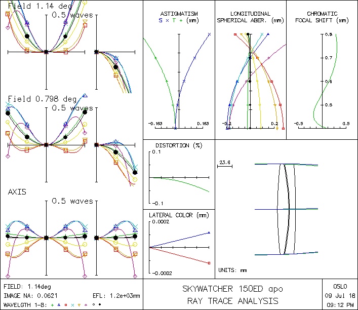

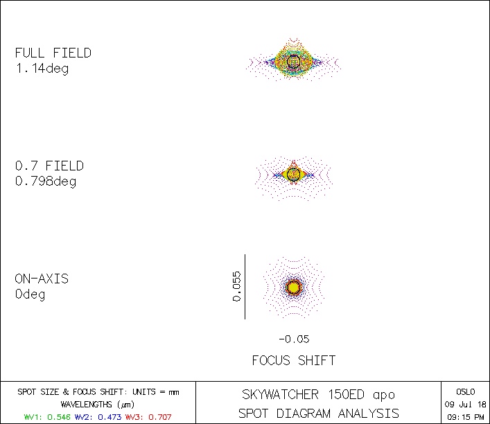

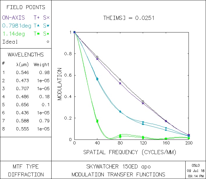

Bonsoir, j'ai fait mes devoirs, je vais vous la faire en mode secret, sinon c'est pas du jeu. Mais, avec un unique verre, les critères modernes sont quasiment tous présent.
Donc oui, il y a une possibilité, c'est très juste, je n'ai pas poussé l'optimisation jusqu'au bout, mais c'est suffisement proche pour qu'on l'admette.
C'est la faisabilité qui importe, pas ce qu'ils ont choisi.
J'ai passé en revue les principaux verres connus, comme par hasard, seul Schott fait celui-là dans les catalogues que j'ai collecté.
Le noir est ma longueur d'onde d'optimisation (555nm suivant Thomas Back, pour un sphérochromatisme nul sur un croisement et aberration sphérique nulle à cette longueur d'onde), et/ou, le vert est sous lambda/8
La raie C et la raie F sont diffraction limited simultanément au meilleur focus.
La raie g (c'est le plus dur) est à peu près 1/2 onde. Un peu abusif dans ce cas : la plage devrait être complètement encadrée dans le 1/2 onde.
mais je me suis arrêtée au critère perso à 470-473nm : c'est encore au-dessus de diffraction limited à cette couleur.
Un inconvénient quand même, ça se dégrade vite avec le champ, ça devrait passer inaperçu, sauf oculaire 82° => mou au bord, mais pareil, en vision latérale ça n'aurait probablement pas d'importance.
Reste à voir pour la réalisation : l'alignement des verres est chatouilleux.
Modifié par lyl

C'est ce que m'a indiqué Pierro (astro) aussi.  J'ai vu également un ami en photo sur sa 100 lanthane, le résultat est très bon pour un doublet.
olivdeso gagnant : N-KZFS2, le verre historique qui est en dehors des clous par sa composition.
C'est le seul à pouvoir plier suffisamment la courbe entre vert et bleu et ensuite le violet, il coûte une dizaine de fois le prix du BK7.
Les classiques : en doublet et triplet
J'ai fait le tour des doublets et des autres verres récents sur la ligne des appairements, il est en dehors et ne sert normalement que pour faire la paire avec les verres ED que Schott développe pour aller avec (FK51A, PK51, PSK53A etc)
Je viens d'estimer le strehl polychromatique : 0,93 au centre.
Peut-être que c'est un autre verre après tout, le FPL55 donnerai un résultat meilleur à 0,96
Modifié par lyl

ajout spot
