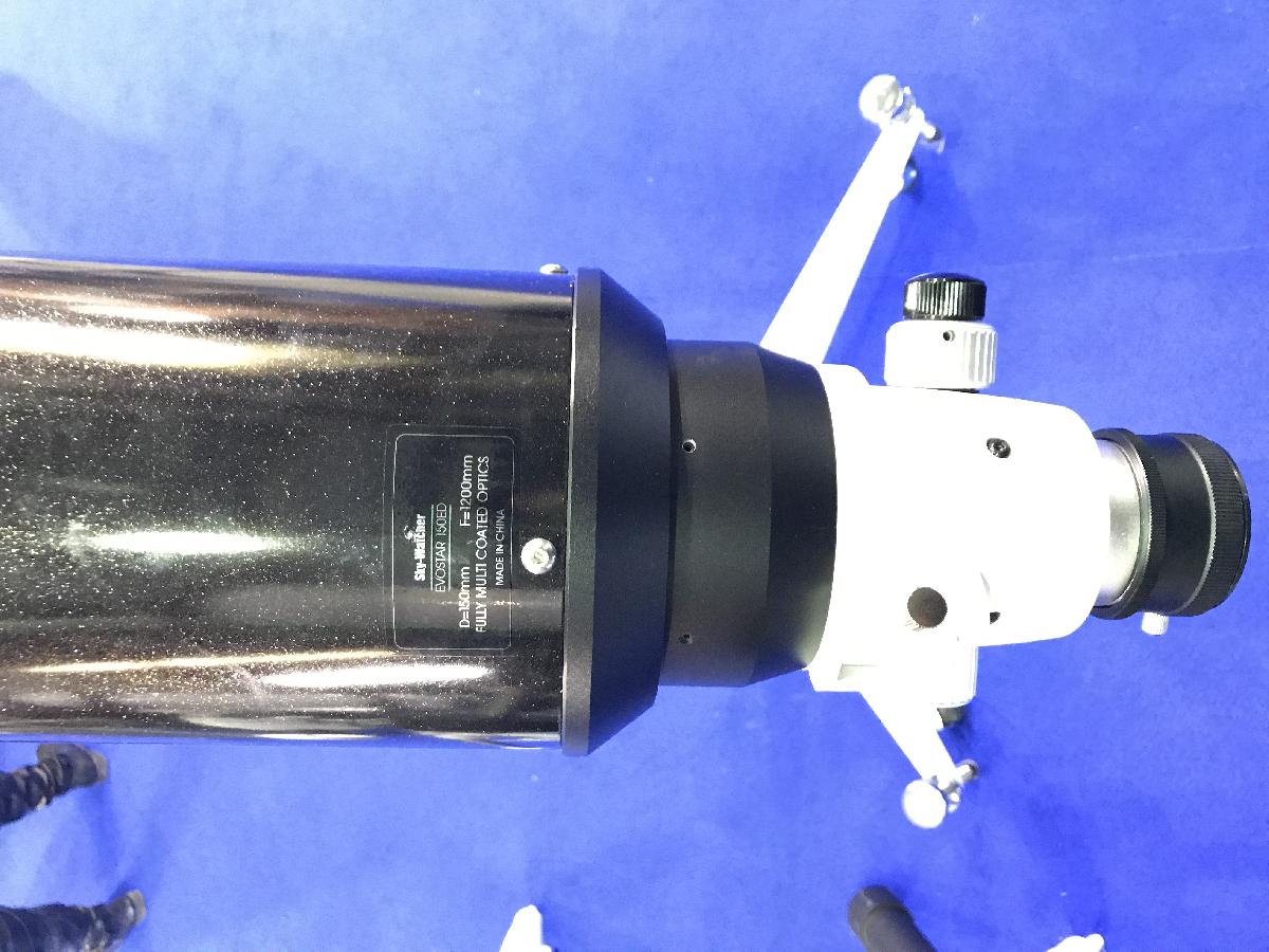

Elle est en test dans astrosurf mag. Optiquement très bonne, leger residu de chromatisme, mais très tolerable en visuel. Mécaniquement, moyen, une version avec un po amélioré et des anneaux plus stables devrait être proposé.
Oui, il y a un regret sur la partie porte oculaire, sa non rotation, les visses de serrage, bref, du crayford skywatcher.
La conclusion que je tire de l'article, c'est que tout est dans l'optique, la partie mécanique et esthétique est low cost.
Pour ceux qui n'ont pas le mag, concernant la monture, le test se fait en visuel sur une vixen spdx et c'est jugé satisfaisant.
C'est couillon quand même à ce diamètre et à ce poids, si la mécanique ne suit pas ...

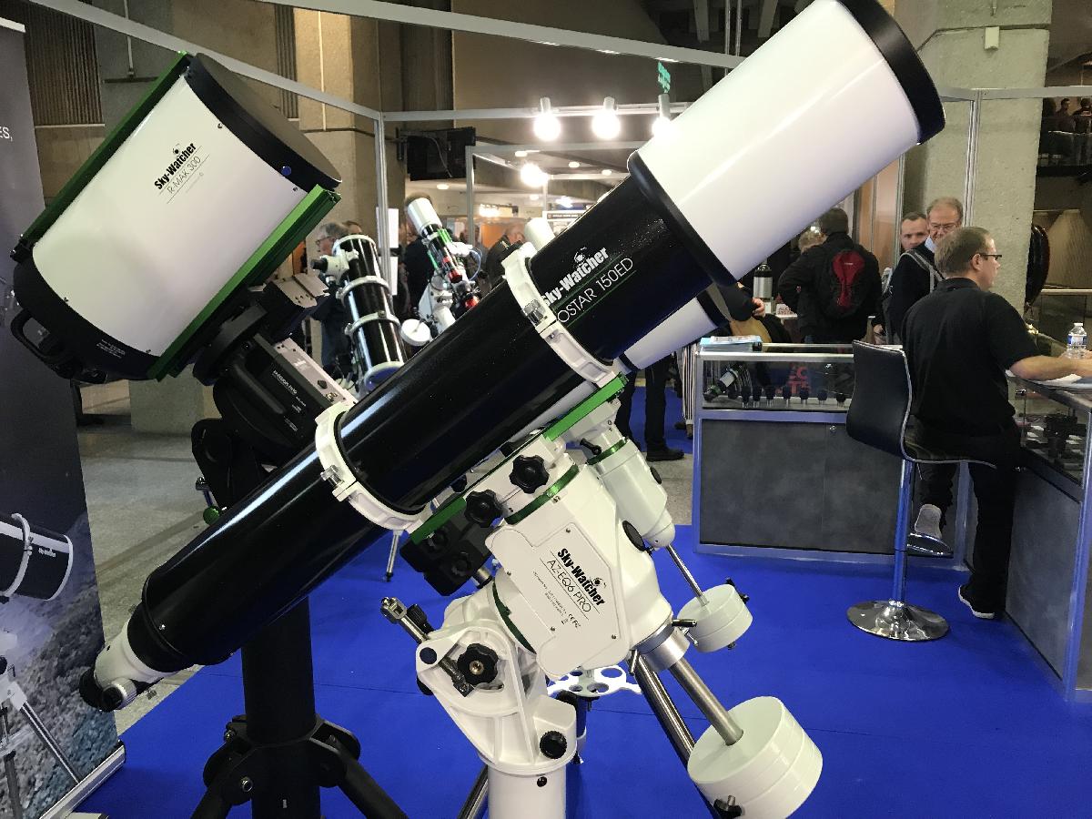

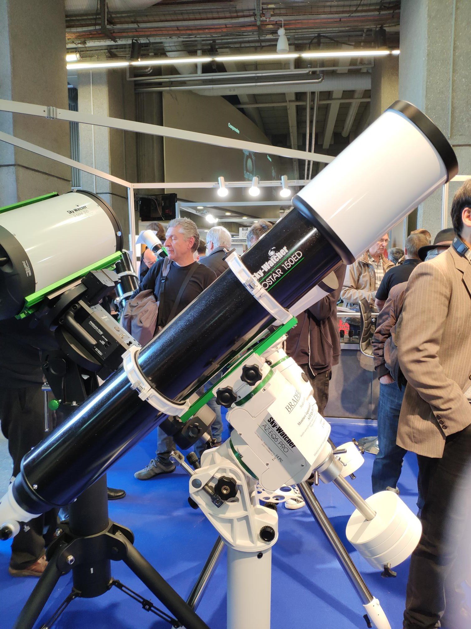

Voui je l'ai même prise en photo !! Elle ne m'a paru si grande que ça.
L'impression général est correct. Fabrication soignée, mais stricte minimum.
J'ai eu l'APM 152 entre les mains, optiquement je ne sais celle qui tient mieux la route, mais au niveau finition et qualité des accessoires, l'APM est nettement au-dessus.
Avec une installation comme çà faudra ramper pour observer. Et encore je vois qu'il y a le pied réhausseur sur la monture.
C'est quand même un sacré morceau.

Il y a 1 heure, archange34 a dit :
Avec un gros chercheur et un RC en 2", cela permettra de remettre l'équilibre vers l'arrière de la lunette et donc de "remonter" un peu la lunette.
Je pense que sur la photo, le trépied n'est pas déplié d'ailleurs.
