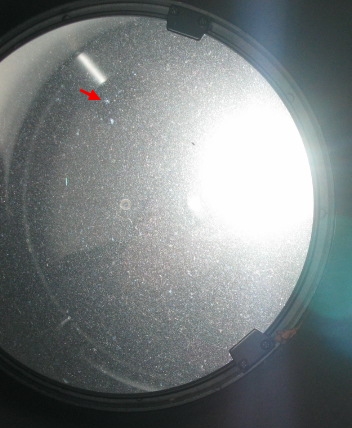

Ouch ! si ce qu'on voit sur tes deux photos n'est pas de la condensation, alors oui il est temps de lui administrer un bain à ce miroir :)
J'ai repris l'une des deux photos et j'ai pointé en rouge le type de tache qui interpelle.
Ca ressemble (vu de là, avec la faible résolution de la photo, il faudrait voir vraiment pour confirmer) à un corps organique qui se dégrade sur le miroir (petit insecte crevé, ou pollen collé qui pourrit là tranquillement), avec possibilité que ça se poursuive en attaque de l'aluminure.

Non ce n'est pas de la condensation et la tâche que tu a marqué et bien là sur la miroir
oui en effet, il mérite un bain, pour le séchage, on va le poser en biais et le laisser égoutter puis pour finir voir sur place ce qu'on va faire.

Oui, il faut absolument éviter les traces de champignons ('fungus'), en forme d'étoile ou de réseau de fils. Ces saloperies attaquent même le verre (aussi sur les lentilles). Après nettoyage, si on souffle de la buée sur la surface, la tache du champignon réapparaît, preuve que le coating est attaqué.
Exemple extrême de 'fungus':
Oh pinaise, là c'est un sacrilège :o
