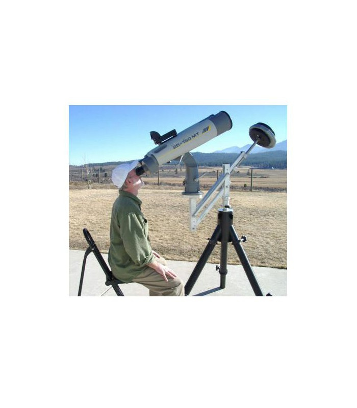

Regarde un peu ça. Tu en penses quoi ? Evidemment tu peux viser mon gros et puis pas obligé de mettre des jumelles, une lulu ça doit bien passer aussi.
Et surtout ne pas oublier la chaise avec hauteur réglable (genre chaise pour repasser le linge).
Sinon bon courage à toi !
Modifié par gagarine
Chouette, mais un peu lourd à mettre en place....il va falloir faire de l'haltérophilie....
Oui on peut viser moins gros, mais au final est ce vraiment plus lourd qu'une EQ6 avec contrepoids. Pas sûr. Et puis c'est un contexte un peu particuliers, il faut s'adapter.
