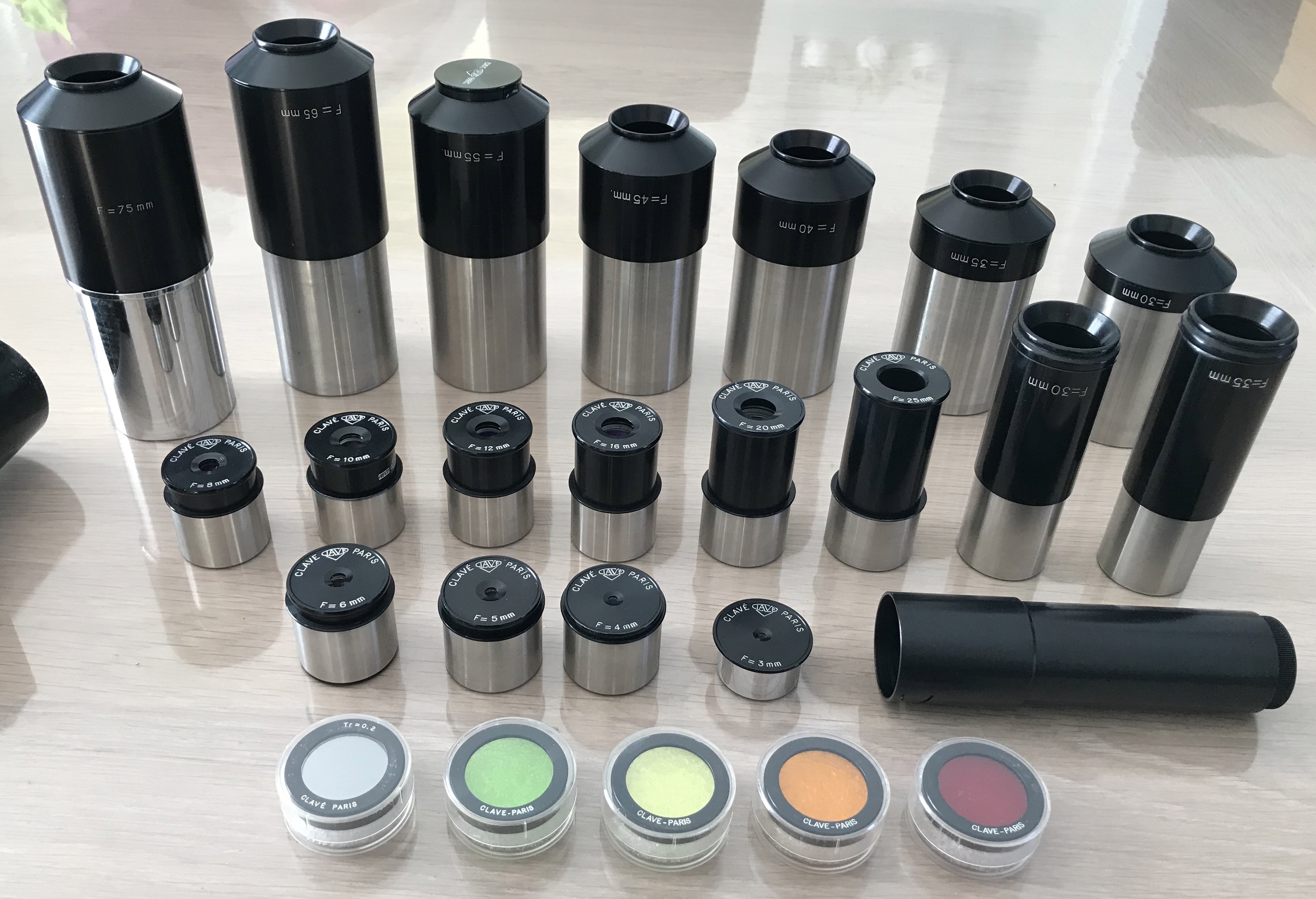

Dans la rubrique des sujets qui ne font pas avancer le schmilblick mais qui sont uniquement là pour le plaisir des yeux, voilà une famille de Clavé où chaque focale est représentée... et il y a de belles familles dispo dans les malettes de passionnés du forum. Moi, j'ai réuni toute une famille pour la photo, et pour les essayer tous, mais tout n'est pas à moi sur cette photo, et je ne peux pas tout garder, pas assez de place à justifier auprès de mon ministre de l'aménagement intérieur :be:
Ben du 30mm au 55, ça va super bien sur ma lulu de 100mm... pour 65mm et 75mm, c'est essayé pour le fun, mais ça n'est clairement pas fait pour... et le champ est restreint.
En tout cas, j'ai pas mal testé le 40mm face à mon XW40, et je dois dire que le Clavé me montrait du noir plus noir, des objets en limite de détection plus évidents dans le Clavé que dans le XW, à peine croyable, et peut-être que d'un utilisateur à un autre, ça sera différent. Par contre, c'est tellement subtil comme différence que les autres paramètre objectifs comme le champ, relief d'oeil ou subjectifs comme le confort, font que je préfère le XW40. Après, la météo n'étant pas top, je n'ai pas eu assez de bons soirs pour tout essayer, et j'ai encore les AP SPL à tester, avant d'en laisser repartir pas mal chez d'autres passionnés, car je n'ai clairement pas de quoi tout stocker, et mes oculaires d'usage normal sont les XW, Nikon et orthos en bino. Là c'est vraiment pour la quête de compléter un set, de faire une belle photo de famille, de tous les essayer, et de m'en séparer pour la plupart. J'ai aidé un ou deux astrams à compléter leurs sets d'ailleurs ;)
Combien de temps ça t'as pris pour réunir tout ce petit monde ?
Je n'aborde pas la question qui fâche mais ces cailloux s'arrachent à des prix parfois déraisonnables me semble-t-il ? Ou est-ce que tu as profité de belles opportunités ?
Plusieurs mois... mais moins d’un an... et pas mal de chance :-)
Côté finances, environ 150 en moyenne pour les petites focales en dessous de 35mm, avec des exceptions à 200-230 euro pour les plus rares... et les grandes focales, de 250 à 500 pour le 75mm... bref, carrément chers par rapport aux prix pratiqués de ce qu’on voit dans les PA, ça pique oui...
Merci pour ton retour concernant les longues focales .
Les prix ne sont pas délirant à mon avis, en regard de la rareté , de " l'aura " qui règne autour de ces oculaires et de leur état qui semble exceptionnel .
Il me manque le filtre bleu, et les neutres de différentes intensités
Il va être nécessaire que je revois la palette de couleurs de mon ordi (le premier filtre à gauche m'apparait bleuté) ...
Moi qui aime faire des jeux complets à partir du moment ou j'ai 2 objets de la même marque et gamme (exemple : les couteaux opinels, les outils...) , la je suis servis.
C'est classe, tu vas essayer d'acquérir ceux qui te manque dans les filtres ?

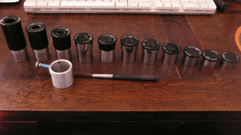

Voici une photo d'oculaires Clavé que je ne possède plus . Il me reste un 25 mm chromé au coulant de 27 que je garde précieusement pour faire des tests en ciel profond . Je dois dire qu'il est vraiment bon comparé à des oculaires plus récents .
Oh que oui , je crois qu'il gagne la palme de ce coté là. C'est vraiment le trou de serrure.
Je me souviens qu'en collant l'oeil contre la lentille j'avais bien du mal à percevoir tout le champ
Le 40 mm que tu m'a vendu sera bien plus confortable. :)
