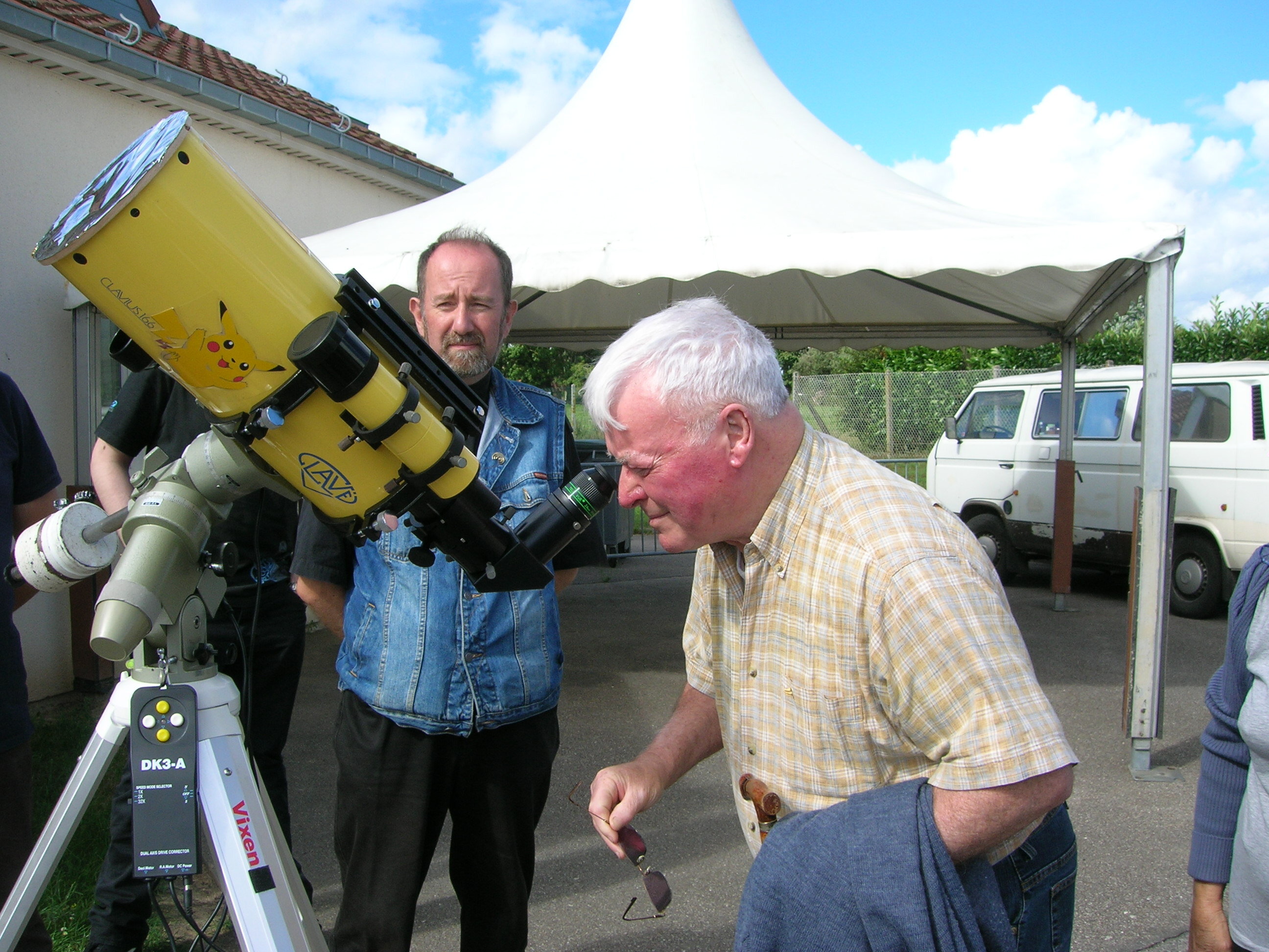

ce redresseur existe en deux versions :
-prismes claires pour redresseur simple dans les deux directions " soleil interdit "
-prismes métallises teintes pour la version hélioscopique mais necessite un filtre d'atténuation complementaire.
Je n'ai pas encore l'occasion de tester la bete
En dehors de la difficulté pratique du test (corps de l'objet en 53 mm il me semble, standard Clavé d'époque), donc nécessité d'un bricolage si on n'a pas le porte oculaire correspondant, ce design d'hélioscope était jugé performant selon Wikipédia, car cumulant atténuation par les réflexions vitreuses et effet de polarisation à chaque réflexion ; par contre, je pense que le modèle "hélioscope" est la version non métallisée, afin justement d'avoir les réflexions vitreuses
Pour ce qui est du test pas de problème le cabestan est au diam 53 et je fait réaléser un tube allonge à ce diamètre 53 p utilisation avec le PO 2" de ma 127
je possède les deux versions
la version helioscopique a les prismes recouverts d'un traitement de couleur violette qui doit preserver la réflexion vitreuse il permet de regarder droit dans les yeux n'importe quelle ampoule fut elle halogène ou diode.
Ce n'est pas le cas de la version"claire" (les prismes sont legerement bleutés) qui n'apporte qu'une faible atténuation.

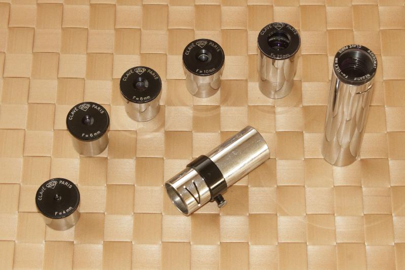

Bonsoir
Voici mon petit set-up clavé.
Photo déjà publiée sur un autre poste.

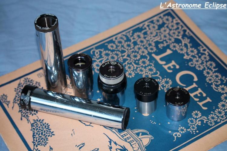

Bonjour, :)
En attendant de prendre de nouvelles photos, voici quelques-uns de mes Clavé:
img-3530-copie.jpg?fx=r_750_500
D'autres images viendront. A suivre... ;)

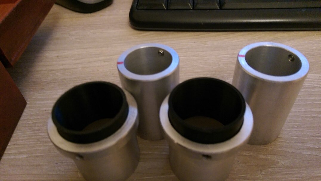

pour faire avancer la recherche... les bagues adaptatrices 29 -31.75 CLAVE sont très difficiles a trouver.
une astuce une bague insert de tige de selle de vélo fendue à 6€  sur la baie en 27,2 - 30.9 mm...
existe en chromée ou noires. mot clef : " bague de réduction tige de selle VTT""
une aute référence possible de bague en laiton : Bague IR 28-32-30 ( hauteur) ou en bronze :
ref :BNZ 283230  ( 28mm x 32mm x30 mm H) avec un minium de ponçage pour passer de 32 à 31.75 mm ( 25/10ème de mm)
On doit même pouvoir trouver des joints toriques silicone en 2 mm de diamètre et 20 mm de diamètre, qui s'étireront à 27 mm centrerons parfaitement l'oculair.

Il m'en reste 2 génériques :
a) Zeiss-23.2 => DIN-30 (rangée du fond)
b) FR-27=>DIN-30 (en PET noir)
c) DIN-30 => US-1"1/4 (rangée devant avec le b) inséré dedans)
Les vis de serrage du c) tiennent bien les Clavé sans les abimer.
Me contacter en MP.
Pour information : ils sont vendus.
