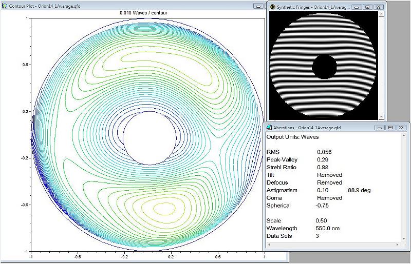

Faut voir le foin que ça a fait sur Cloudy Nights aux US il y a quelques années quand un acheteur de XX14 n'avait un miroir avec un rapport de Strehl de "seulement" 0,88 (alors que ce n'était pas une daube, juste ce à quoi on peut s'attendre "normalement"; comme souvent chez Synta il y a ce qui doit être une légère bosse au milieu cachée par l'ombre du secondaire).
Ah oui, mais l'erreur pic-vallée est de 0,29, au lieu de 0,25 :rolleyes: (et si on avait mesuré le centre ç'aurait été "encore pire" mais sans aucune influence sur les images). Alors que ce critère en lui même est tout à fait pourri. Au fait, du fétichisme comme ça incite les constructeurs à tricher (il aurait suffit de tester sournoisement en 635nm au lieu de 550nm pour avoir une meilleure erreur exprimée en fractions de lambda).
Par contre on peut penser à masquer 2-3mm avec une baffle au-dessus des pattes ou au moins essayer de voir si on voit une différence en diffusion autout d'une planète, comme le bord extrême est probablement légèrement relevé ou rabattu quand un interféromètre présente un profil comme ça.
