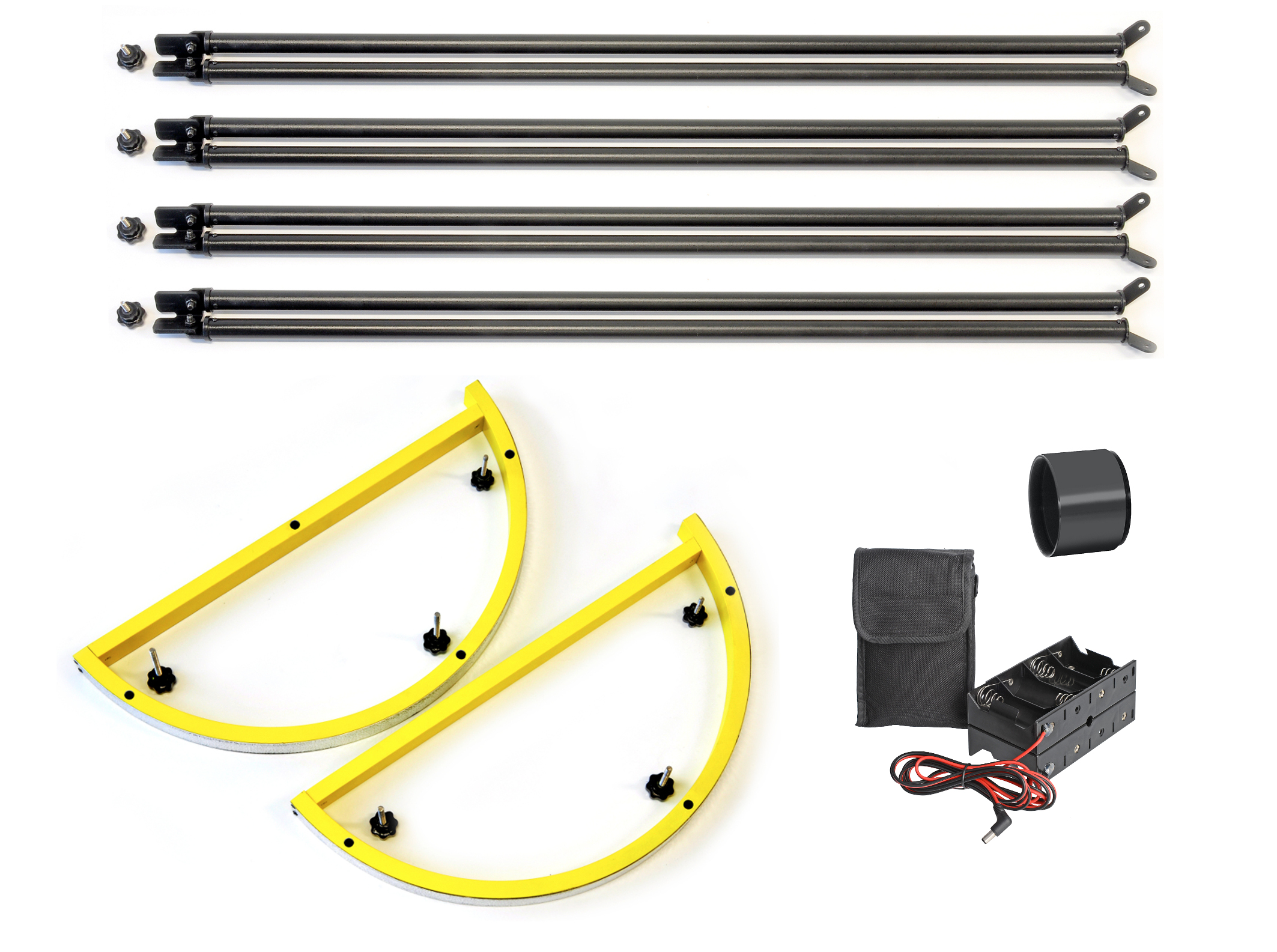

Et les 8 barres y possibilités de les laisser 2 par 2 couplé afin de mettre que 4 barres dans 4 troues? Enfin je verrais bien les possibilités sur le moment désolé de vous matraquer de questions . Merci pour toute vos précisions.
Les huits barres sont en quatre paires solidarisées en bas (sur une piece qui coulisse dans le coin de la boite à miroirs). En haut il faut aligner les barres qui se joigent là et passer un écrou dans un trou:
On peut éventuellement rajouter des rondelles souples en haut pour solidariser tous les tubes:
Dans ce cas, ça devient un accordéon qui se déplie (placer les coins en bas devient un peu plus difficile mais placer la cage secondaire devient plus rapide):
