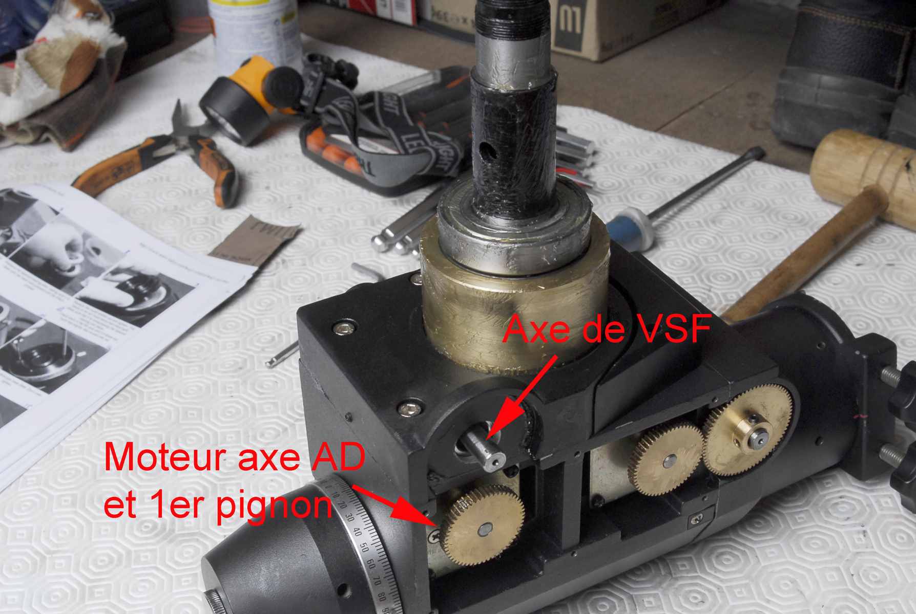

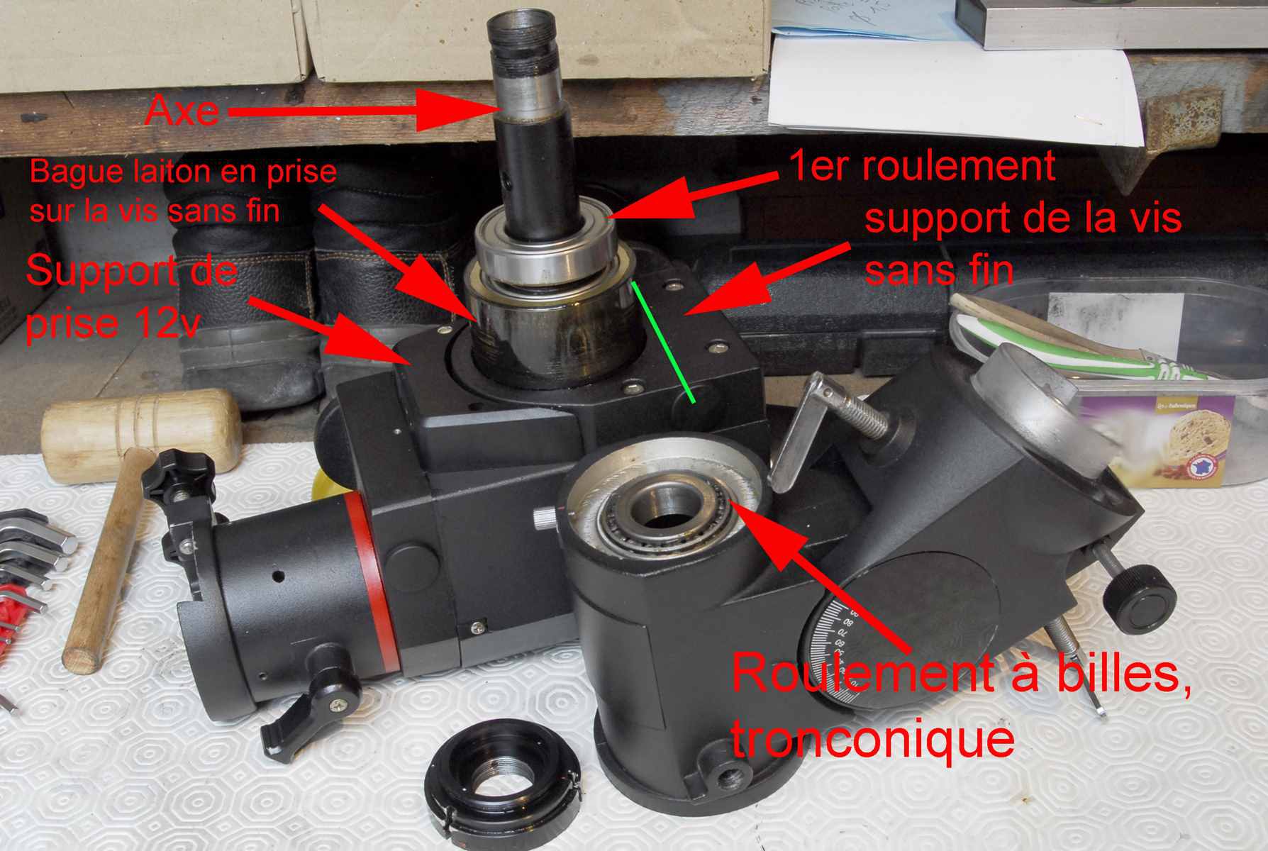

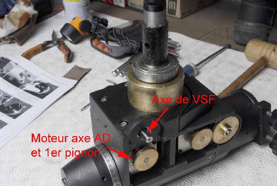

Coté photo je n'ai pas grand chose de plus car comme, je l'ai dit, j'ai fait le graissage sans démonter les moteurs ni toucher à la petite "carte" de la prise RJ45. Je n'ai que des photos des axes et pignons pour préparer un tuto. En voici quelque unes de plus ci dessous...

1- Je dirai même qu'elle n'est pas GoTo du tout. Il est possible de la convertir en GoTo en lui ajoutant une électronique genre astroEq ou OneStep. Tu peux faire la conversion en conservant tes moteur actuel. Les GoTo seront "juste" très lent (16 à 32 fois la vitesse sidérale). En général sur les monture GoTo on est plutôt autour de 800x pour te donner un idée.
2- 16x signifie dans ce cas 16 x la vitesse sidérale.
3- Pour pouvoir piloter la monture avec eqmod, il te faut ajouter la partie électronique (astroEq par exemple). Dans ce cas là tu n'as pas besoin de câble supplémentaire. La chaîne sera PC -> astroEq -> moteur de la monture. Apres pour les moteur tout dépend ce que tu compte faire. Si c'est pour de la photo, le mieux serai de changer les moteurs. Non pas à cause de leurs puissance mais du jeux dans les réducteurs qui va faire baisser l'efficacité de l'auto guidage.
