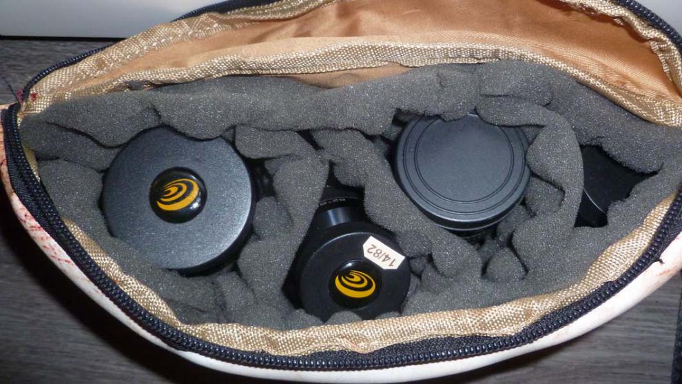

moi j'ai rembourré une banane avec de la mousse, avec un petit casier par oculaire, comme ça ils sont sous ma main, ils s'entrechoquent pas et ils sont à l'abri de l'humidité. C'est moche mais j'en suis fière :be:
Et j'aime bcp mes ES pour le ciel profond
