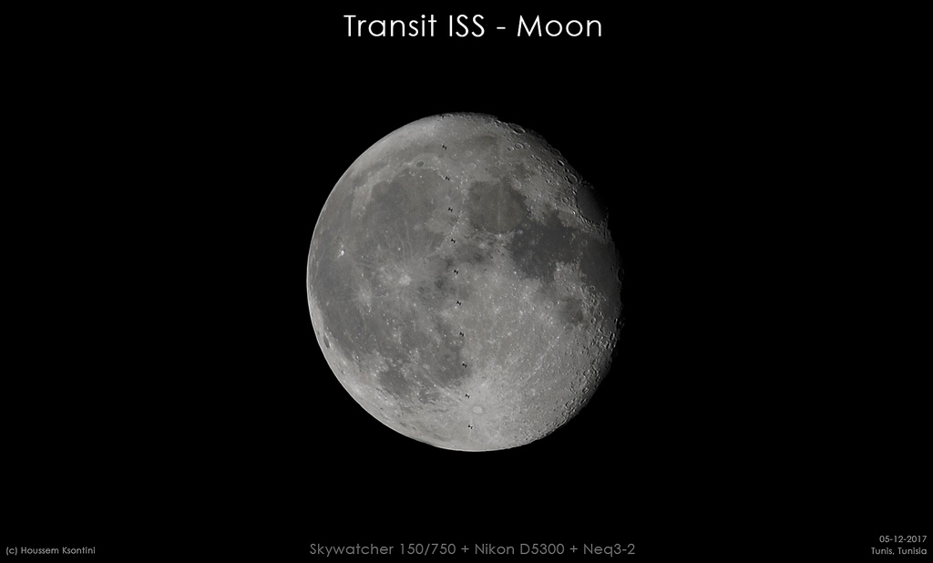

Après des mois et des mois d'attente, le voila enfin confirmé, le fameux passage de l'ISS devant la Lune qui peut etre aperçu depuis chez moi :be:
Reste maintenant à choisir le bon mode de capture. Mon matos est le suivant : Skywatcher 150/750 et une caméra Nikon D5300 et une ASI224MC.
Bon avec l'ASI le champs sera trop réduit et je n'aurais pas la lune en entier, donc à éliminer.
Avec le Nikon D5300 le champ est parfait, mais le problème c'est le nombre d'image par secondes en mode Rafale. Il est noté sur le site du constructeur qu'il est de 5 images / second en mode RAW, sachant que la durée du passage est estimée à 1.3 s.
L'APN a un mode vidéo avec 60 img/s. Le problème c'est que je serais limité par la taille d'image qui est de 1920x1080 (Full HD) contre (6000x4000 pour le mode photo)
Doit-je sacrifié la résolution pour plus d'images par secondes ? Ou bien le contraire, privilégier une bien haute résolution ?

Pour ce genre de photo, 5 images par secondes suffisent. Si tu peux claquer une rafale à cette fréquence pendant une minute, ça ira, par contre si c'est seulement pendant 5 secondes, tu auras intérêt à prendre une vidéo ou à avoir l'heure exacte du transit (surtout si l'ISS est dans l'ombre car tu n'auras que l'heure comme repère).
Changer la résolution ne modifiera pas ton champ puisque la taille du capteur ne change pas (à mois que j'ai mal compris le conseil de deep impact).
En bref, soit tu assures le coup pour ta première en acceptant un résultat pas optimal (honorable quand même), soit tu tentes le tout pour le tout :)

Je crois que le mieux et le plus sage serait de prendre une vidéo car comme l'ISS est à l'ombre je ne verrais rien, et ne compter que sur l'horloge du PC franchement ça ne me rassure pas trop ... :confused:
Le transit est prévu pour 21h54m45s , je compte lancer l'enregistrement une minute avant :)

Si tu compte partir sur une prise en rafale, tu trouveras quelques infos sur les capacités de ton APN ici : http://dumhows.com/fr/pages/1492643
Le tout est de tester avant, voir pendant combien de temps tu peux tenir lancer une rafale et déterminer si c'est faisable.

J'ai testé en mode JPEG 12 bits, c'est une vraie mitraillette :be:

Si elle est dans l'ombre normalement elle ne sera visible que lors du transit devant la lune
L'ISS ne peut pas être dans l'ombre tout le temps , il y aurait éclipse de Lune . Donc tu la verra bien approcher de la Lune, mais ça va vite .
houlà, va falloir que tu revois un peu la mécanique céleste ;)
L'ISS peut très bien être dans l'ombre, sans que la lune n'y soit. ne pas oublier que l'ISS n'est qu'à environ 400 km de nous alors que la lune est à environ 360000 km.

Enfin elle est là ma toute première image d'un transit ISS / Lune :be:
Au final j'ai choisi le mode vidéo de l'APN pour plus de sécurité pour ne pas rater ce rare évènement.
37983013755_41fe7681da_b.jpg[/url]Transit ISS - Moon from Tunisia
La lune était à environ 28° d'altitude, ce qui est très peu et ça a causé pas mal de turbulence.
J'espère qu'elle vous plaira ;)
Je suis entrain de traiter la vidéo ...

Finalement, tu l'as vu arriver à proximité de la Lune ou pas ?
Non j'ai rien vu, comme elle est à l'ombre elle n'est visible que devant la lune.

Dommage que l'ISS était loin à ce moment là, environ 700km au lieu des 400km. Ca aurait donné une taille angulaire plus grande et donc une ISS bien détaillée. La prochaine fois j'espère bien :rolleyes:
