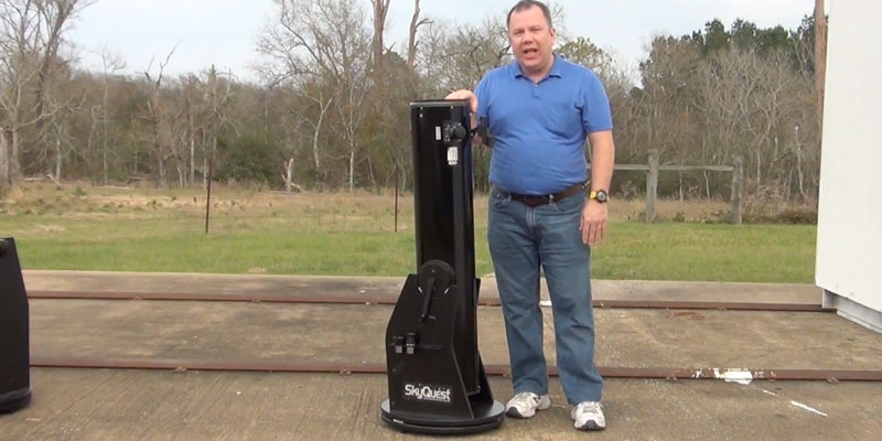

Très bon choix, mais si un newton de 200 mm sur monture azimutale ("dobson") est un instrument qui va montrer de belles choses, les déplacements du tube (1,18 m de long et 9,2 kg) et de la base (9,4 kg) risquent d'être un peu délicats pour un enfant de 11 ans.
Il sera donc probablement nécessaire de l'accompagner sur le site d'observation (sauf à disposer d'un jardin sans trop de pollution lumineuse, ce type de matériel n'étant pas bien adapté à l'utilisation sur un balcon).
Une photo de cet instrument :
