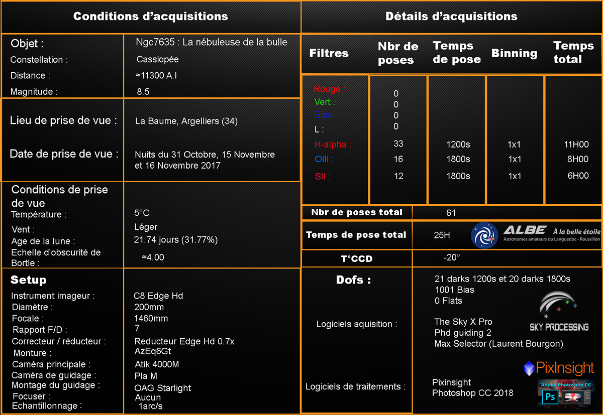

Voici deux versions, 25h de pose traitées avec Pixinsight et Photoshop, conditions en dessous des images dans le tableau :

Merci à toi, en fait le champ est une conséquence du capteur parce qu'il n'est pas petit, mais sur l'image pleine résolution tu peux zoomer.
L'important c'est l'échantillonnage, ici 1 Arc/s avec le réducteur avec mon seeing moyen descendre plus bas ne m'apportera souvent pas grand chose, à part un champ plus petit avec une full sur laquelle je ne pourrais cette fois pas voir grand chose de plus en zoomant. Puisque si mon seeing ne me permet d'imager qu'au maximum à 1 Arc/s avec plus de focale je n'aurais finalement pas plus de détails je ne fais donc que perdre du champ, dommage donc d'avoir dépensé plus dans ce cas pour un capteur un peu plus grand. ;)
Cela dit ça m'arrive de passer à pleine focale sous de meilleurs cieux pour échantillonner plus fin. ;)
Pour le côté traitement j'ai bien fait une L(ha)Sho, et je fais toujours toutes mes couches en bin1x1 au cas ou je voudrais en mixer un certain pourcentage avec le Ha pour faire une luminance à base de Ha/OIII, Ha/SII etc. :)
