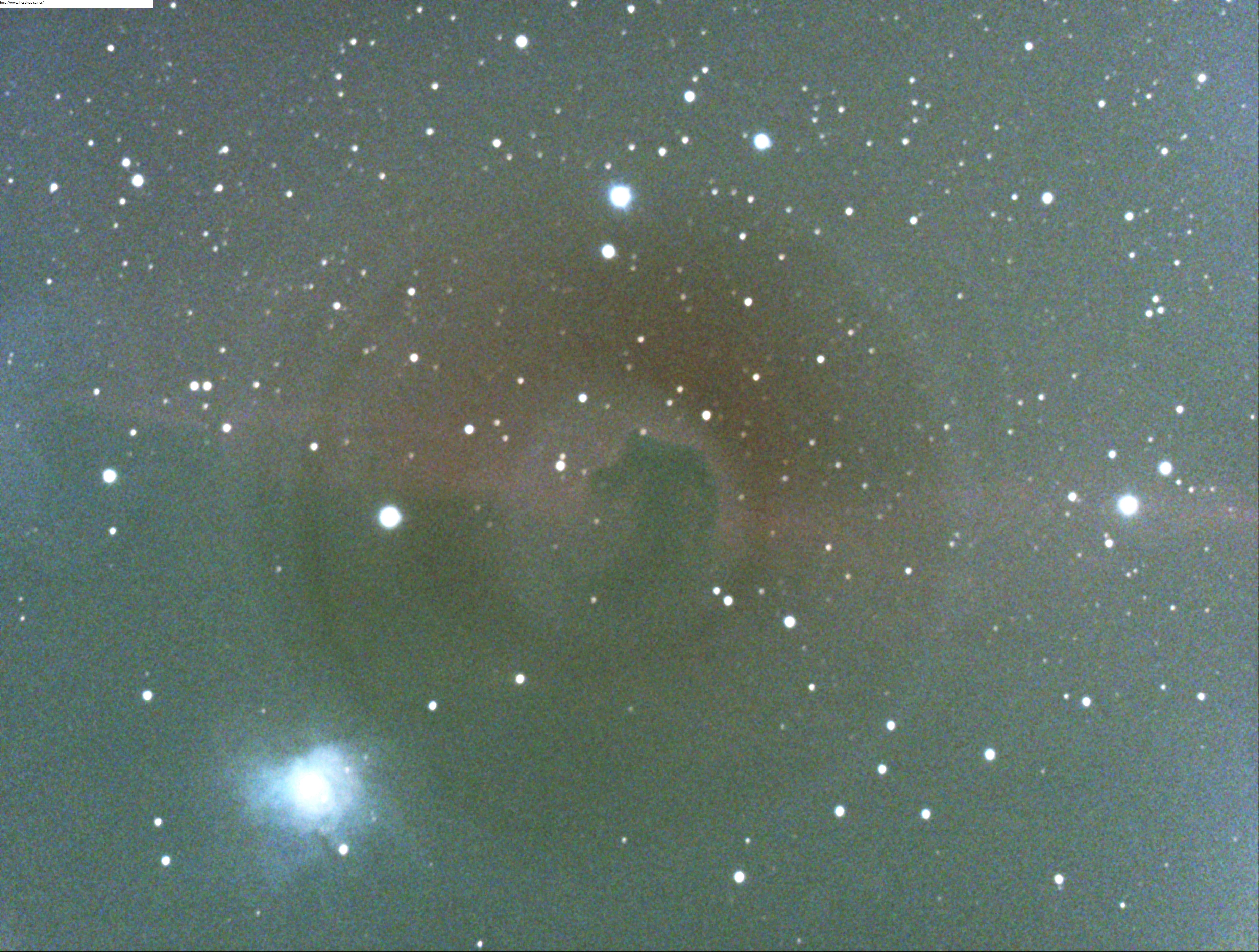

pour essayez de choppé cette ic434 je me suis procuré 1 reducteur 6.3 meade pour adapter sur mon lx 90 200mm et en reduire la focal,mais grosse surprise ,malgrer la bonne position du reducteur et de la camera (d'apres la doc 85mm) je me retrouve avec un tres beau cercle sur les images qui ne ce supprime pas avec les flats,donc inutilisable,il y a t'il un moyen de supprimé ce phenomene

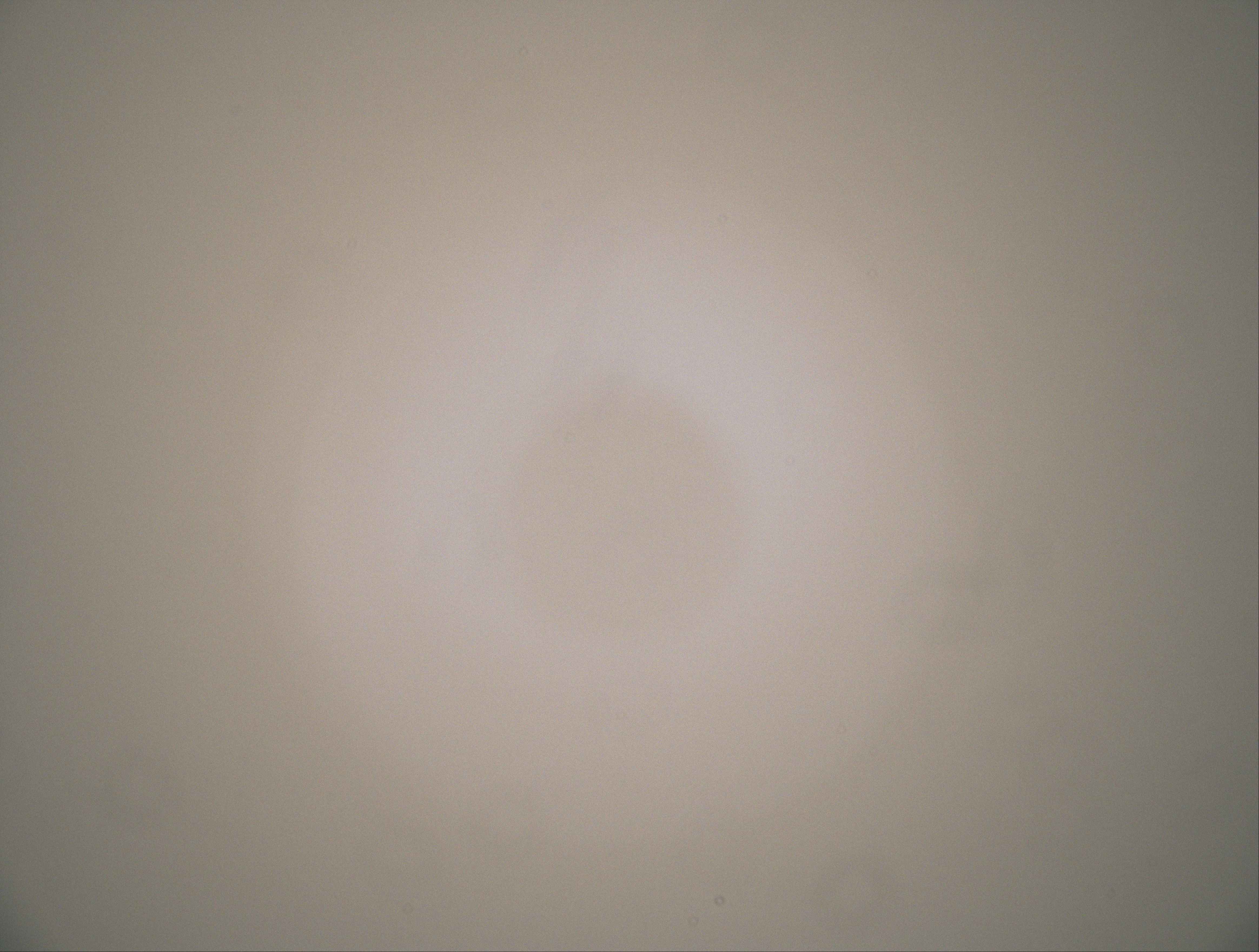

je joint 1 brute d'ou j'ai augmenté le contraste pour resortire le cercle et 1 flat

Je vois que tu as des poussières qui ont exactement le même effet de donut, il est donc probable que ce qui génère cet halo soit sur le même plan que ces poussières (relativement éloignées du capteur).
Quant à savoir ce que c'est, voile graisseux, de fines poussières ou de buée ?

Ceci dit, pour le halo et les tâches, le flat que tu présentes à l'air quand même de correspondre. Comment est-ce que tu l'appliques ? Il faudrait poster le résultat du prétraitement que tu obtiens.

Je ne connais pas les SC mais je parierais bien sur une mauvaise distance correcteur-capteur. Celle-ci n'est pas toujours celle préconisée par le constructeur, semble-t'il : il faudrait que ce soit confirmé par d'autres utilisateurs de ton tube.
Ca pourrait aussi expliquer l'énorme défaut optique qu'on voit sur les étoiles (à moins que tu aies pris une rafale de vent pendant l'acquisition de cette brute ?)

Je n'ai pas bien compris le problème (?) Il s'agit de la grande zone circulaire qui couvre le centre de la brute ? C'est cela ? A mon avis ça ressemble à l'image du ton miroir primaire avec l'ombre du secondaire, donc certainement un défaut de backfocus (???). Cette tache est également visible sur le flat, donc elle devrait être traitée au moment de la division au pré traitement.

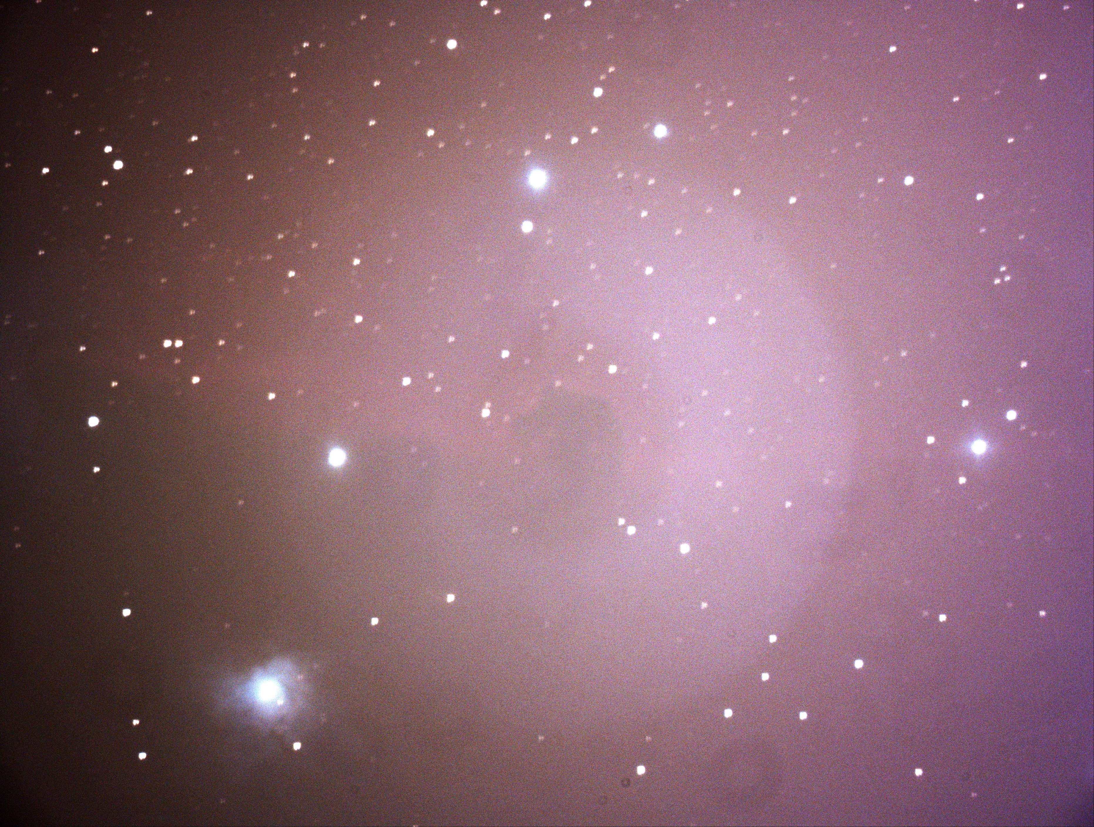

toutes les brutes faites sans reducteur non pas ce defaut,je vous pose une brute divisée par un flat ,j'ai tirer les niveaux pour voir mieux le probleme:
Sur celle-ci la correction du champ a l'air pas mal et les étoiles semblent correctes. EN revanche il y a effectivement un pb de flat on dirait. Si tu n'as rien bougé pour le faire c'est bizarre. CA peut être un peu de buée qui se forme en fin de séance "faussant" le flat. Un test sans réducteur serait utile.

Déjà, tes étoiles sont bien meilleures sur ta "brute" que sur le résultat final, ce qui laisse à penser que soit tu as empilé de mauvaises brutes dans le lot, soit l'alignement ne s'est pas fait correctement.
Tu as des poussières qui génèrent des donuts sur au moins 2 nivaux Les plus petites sont proches du capteur (filtre IR cut probablement) les autres sont plus éloignées (face arrière du réducteur probablement). Ton halo est encore un peu plus éloigné (face avant ou interne du réducteur). Je peux me tromper, mais je pense que tu as un voile (graisseux ou de buée) sur la surface concernée. Pour le vérifier, il te suffit de bien nettoyer tes éléments optiques et de refaire un flat. Si le problème est sur une surface interne du réducteur, il va falloir le démonter.
Dans tous les cas, il y a un souci avec tes flats, ils ont l'air bons et donc ils devraient corriger ton problème, alors que là, non seulement ils ne le corrigent pas, mais ils ne t'enlèvent pas non plus les poussières.
ce que je trouve bizard dans cette image d'une brute divisée pas 1 flat,j'ai l'impression que les nuances s'inverse dans le cercle les sombres deviennent clair et les claires sorte plus sombre,comme si la flat etait trop forte et enleve une partie de l'image qui devrais resté
Oui, ici j'ai l'impression que la correction faite au flat en prétraitement est trop importante, il ne retrouve pas le seuil normal, le flat "sur corrige" le défaut central (uniquement la zone lumineuse circulaire) au moment de la division en créant une auréole trop sombre par rapport au fond de ciel.
En revanche les poussières sont bien corrigées.
Donc j'y vois peut être un flat perfectible (?)
Suggestion : refaire des flats avec réducteur, ils doivent être faits dans les mêmes conditions que celles de la prises de vues, je ne t'apprends rien. Attention à la dynamique.

ce que j'ai fait sur la derniere photo postée:1 brute divisée part 1 flat

bon cela fait 2 jours que je fait des essais sur ces images ,
1)j'ai commencé avec 9 brutes empilée et un master de 9 flats,
2)apres reprise des 9 brutes et master de 5 flats aucune difference,
3)apres les 9 brutes et 1 seul flat toujours pareil,
4)apres j'ai repris les 9 brute master de 5 flat divisées par 2,là je vois la difference ça ne corrige plus le fond de ciel ni les taches mais les cercles du centre sont toujours surcorrigé ,les cercles clair sont sombre et le centre blanchi,je n'ai jamais eu ce probleme sans ce diviseur pourtant prevu pour ce monté sur ces appareil meade
