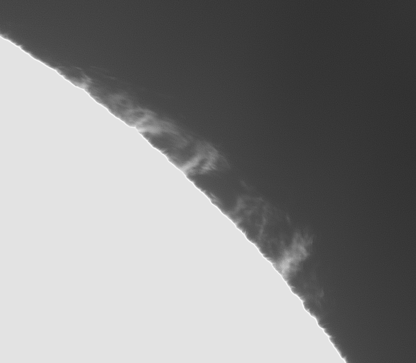

bonjour,
5h15 , 355 photos , .Gif de 210Mo impossible à mettre le forum sinon 15 jours pour télécharger:cry:
version full bien pourri par la compression ici
pouvez-vous me faire un retour sur la vidéo avec un grand écran et en plein écran?
version .Gif réduite au 1/4 de la surface
il est bas en fin de journée le sun

merci Ryo,J.Louis et Iserois,
pouvez-vous me faire un retour sur la vidéo avec un grand écran et plein écran?
Paul
Super !
On dirait un feu de joie tellement il y a des flammes partout !
Je ne l'ai pas regardé sur un grand écran, mais en 1080p sur un écran en 1200 cela passe très bien. Beaucoup de finesses dans les éruptions.
Bravo Paul et merci de nous avoir réchauffé ;) Ca fait un sacré bout de temps que je n'ai pas vu le soleil, ni le ciel étoilé d'ailleurs !

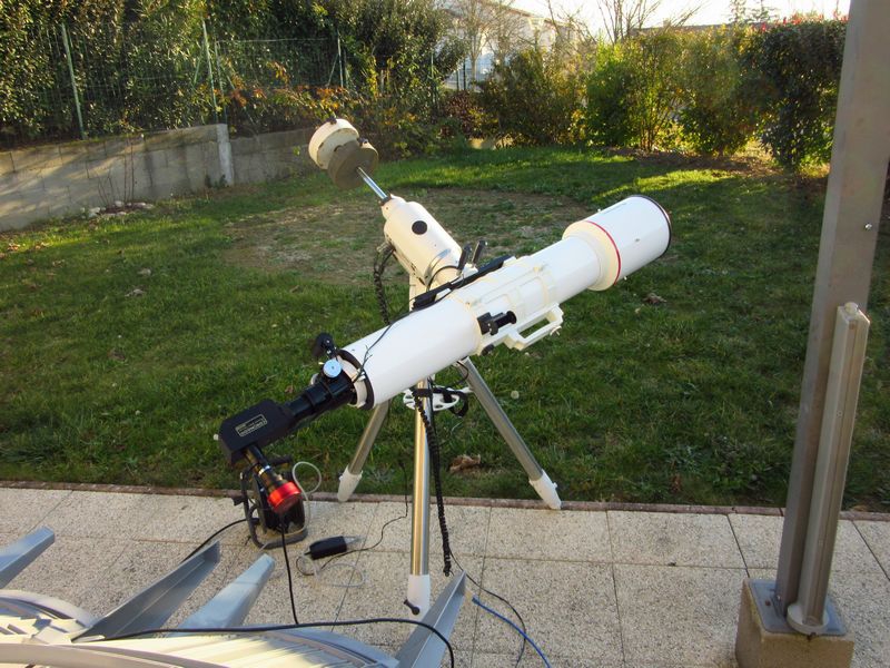

Sinon, en lisant ton fil sur cette anim sur "solarchat", je viens de lire que tu as fait de l'autoguidage pour cette anim?!?
tu as fait ça avec quoi? "lusol guide" ? (j'ai découvert aussi ce soft en lisant des messages dans solarchat : http://www.oc-lab.fr/ En plus, c'est français, j'en avais jamais entendu parlé ! )

Pour l'auto guidage j'ai fait avec firecapture c'est la première fois que ça fonctionne vraiment, il est plus à l'aise avec les protus qu'avec la surface.
Un ou deux plantages en +'de 5h alors que d'habitude c'est tous les 1/2h voir moins.
J'ai fais une version pseudo Coro mais la fonction remplissage parfois incluait les petites protus près du limbe donc pas mis en ligne.
Lusolguide marche bien aussi mais au chercheur par rapport à ma focale 200mm/~4000mm
1 pixel de décalage chercheur c'est 20 sur le capteur et avec la turbulence c'est chaud,tandis qu'avec FC quand il veux bien fonctionner je suis directement à pleine focale.
