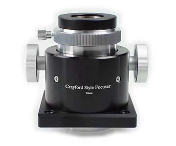

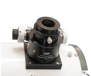

- porte oculaire Crayford avec microfocuser permettant d'assurer une mise au point plus fine de l'image.

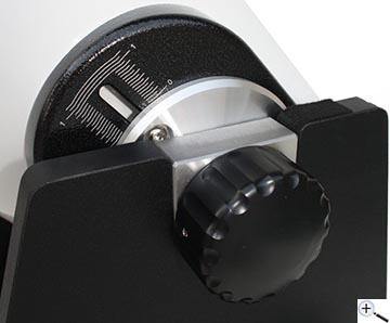

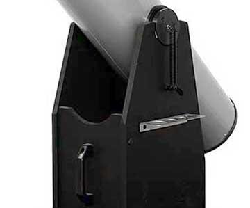

- système d'équilibrage complètement (2 molettes offrent une pression graduelle sur les flasques du tube optique). qui améliore le réglage de la dureté des axes et l'équilibrage du tube.

GSO "classic" :
- le porte oculaire :
- le système d'équilibrage (ressort):
GSO "deluxe" ou "Kepler" :
- le système d'équilibrage :
