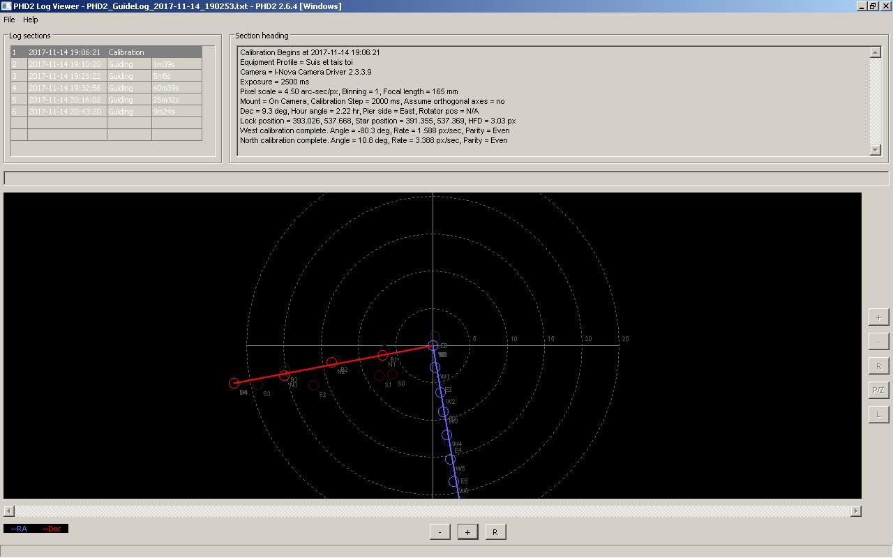

Voici la capture de la calibration :
Je vois un truc ; pour la DEC il ne retient que 4 positions sur les 8~9, on voit en rouge sombre les positions qui ne sont pas alignées.
On constate bien ce taux doublé entre DEC et AD. Je ne me rappelle plus bien les valeurs mais en gros dans le message d'erreur, j'ai systématiquement le double du taux attendu (ou la moitié, enfin un rapport 2).
Quelqu'un comprend quelque chose ?
Modifié par Daube-sonne

Ça y est je m'y suis mis ! En effet dans EQmod j'avais les taux en vrac : DEC 100 % et AD "External".
"External" ça doit être quand on possède la raquette Synscan.
Bref en mettant 50 % aux deux je n'ai plus de message d'erreur. Avec 25 % c'est bon aussi.
