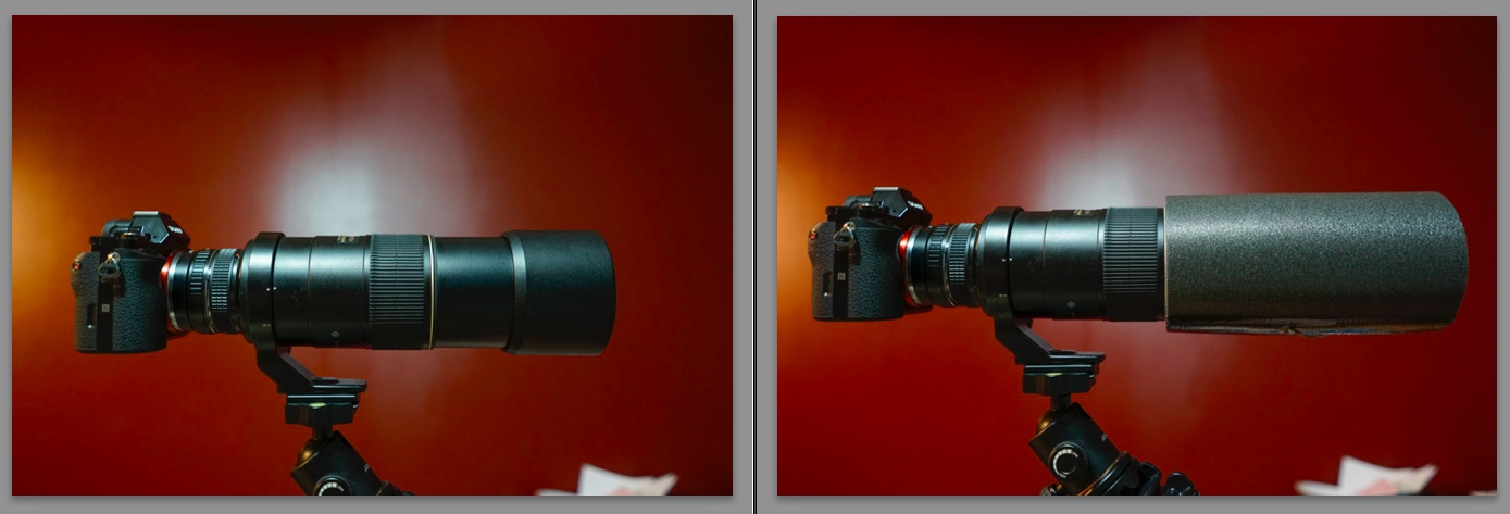

Plusieurs jours après cette mésaventure, j'ai fait des images avec le même setup, braqué sur Céphée.
Mais cette fois, je me suis fait un pare-buée avec un matelas en mousse de Décath, pas envie de foirer une autre de mes rares sessions à cause de cette foutue résistance.
Et les résultats étaient nickel. Pas de buée (mais du givre partout sauf sur la lentille) et une MAP qui est restée bonne.
Voila en illustration le montage.
Par contre si c'est trop humide, rien ne vaut la résistance.
Mais je ferai des essais en la mettant moins près de la lentille et en mettant le régulateur au min.
C'est vrai que la fois ou la MAP est partie en sucette la résistance était bien chaude :D
