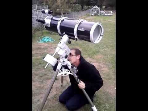

... Il y a effectivement un Dobson que j'ai repéré mais pour le coup, je n'ai jamais eu l'occasion de l'utiliser en club mais d'après ce que j'ai pu lire ici, il a l'air assez facile à utiliser.
Un dobson de 200 mm
est un télescope de newton sur une monture azimutale très simple, sans moteur ou électronique.
C'est un instrument destiné à l'observation visuelle qui collecte beaucoup de lumière pour un prix qui reste abordable (le dobson de la photo est vendu à moins de 400 €) comparé à tout autre type d'instrument.
Pour exemple ce newton 200/1000 mm sur une monture équatoriale non motorisée (et un peu "juste" pour porter ce télescope)
est vendu 615 €.
