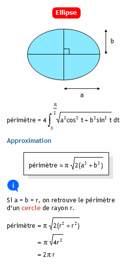

L'orbite d'Hipparcos a une latitude de 35.888 km à l'apogée et de 507 km au périgée. Compte tenu du rayon de la Terre (6.378 km) ça donne un demi grand axe de 42.266 km et un demi petit axe de 6.885 km, ce qui fait un périmètre d'environ 190.000 km (*).

(*) Pour ceux qui aiment les calculs, un petit rappel :
1_ellipse_2.png?1466435825
Le périmètre est donné par une intégrale elliptique, qu'on ne peut pas calculer de façon exacte à partir des fonctions usuelles, il n'existe donc pas de formule exacte simple. Il existe par contre des formules donnant des valeurs approchées, dont celle ci-dessus (voir "ellipses" sur Wikipédia).
Modifié par 'Bruno
Une moins bonne approximation que quoi ?
La vitesse moyenne est, par définition, le quotient de la distance parcourue par la durée du parcours. Qu'est-ce qui n'est pas trivial ?
Modifié par 'Bruno
