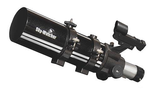

J'ai acheté d'occase l'equivalent ce celle ci ( 100 euros avec monture et oculaires):
bkr804-optical-tube.jpg.
Outre qu'elle est legere, son principal avantage est...qu'elle ne "grossit pas trop"*, ce qui permet d'avoir un grand champ et donc un pointage facilité, appréciable pour un novice.
* le grossissement est en fait fonction de la lunette (plus précisément sa focale) et de l'oculaire. Chaque oculaire donne un grossissement different sachant que plus on grossit, moins il y a de lumiere, l'image peut turbuler et devient tres sensible aux moindres vibrations.
