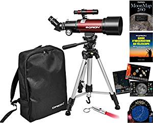

Je parlais du kit fourni avec le Goscope 70mm Orion suggéré par Staffy:

Le Goscope 70mm Orion je l'avais retenu pour son côté transportable, prix abordable et documentation avec que je trouve très complet, après est-ce à la portée d'un enfant...?

- une video de l'Orion GoScope 70/400 (à f/ 5,7) :
https://fr.telescope.com/Telescopes/Telescopes/Gamme-de-telescopes-compacts/Kit-de-lunette-astronomique-GoScope-III-70-mm-d-Orion-/rc/1046/pc/-1/c/1046/sc/1060/p/117960.uts

-L'Orion Goscope 70/400 moins bonne qualité mais je pense que le côté kit avec le sac à dos et la documentation peuvent être très sympa pour un enfant. D'ailleurs que valent les livres et carte du ciel vendus avec ? https://fr.telescope.com/mobileProduct/Telescopes/Telescopes-reflecteurs/Telescopes-reflecteurs-compacts/Kit-de-lunette-astronomique-GoScope-III-70-mm-dOrion/117960.uts
Sympa le côté kit oui, mais franchement en qualité optique ça sera très très inférieur à l'Astrodazzle et même au:

Autre chose, le kit vendu avec la goscope m'y a fait penser, y aurait-il quelque chose d'indispendable à offrir avec (carte du ciel, livre adapté à son âge...)?
Une carte du ciel tournante est une bonne idée oui, pour apprendre à se repérer dans le ciel avec les constellations et les étoiles principales.

Le kit nomade à l'air pas mal, mais la monture c'est juste un pied photo, donc encore plus instable que la lunette, et je ne sais pas si on voit aussi bien que dans une lunette à plus longue focale.
