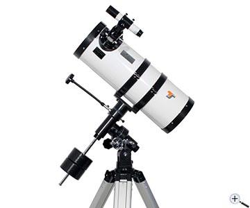

Bonsoir à tous/toutes,
J'ai trouvé ce téléscope à bas prix et je voudrais vos avis et conseils concernant ce produit :
C'est un TS Optics Megastar 150/1400 mm...
Je ne trouve pas beaucoup d'avis sur celui-ci
Que permet-il de voir ? planétaire et ciel profond ?
Je suis en ville et il n'y a pas de "campagne" près de chez moi.
Merci d'avance ;)
Telescope-TS-Optics-TS-N-150-1400-Megastar-EQ-3.jpg.85f217c2b355d80be678ba49f6944989.jpg
Je viens de regarder de plus près cet instrument, en outre qu'il est beau, son optique n'est pas des plus excellente.
Une lentille de barlow à été ajouté pour la focale de 1400 mm et moi j'éviterai ce genre d'instrument.
Oui, tu arrivera à observer le lune, les planètes et du CP, c'est un télescope mais mieux éviter.
Vaut mieux partir sur un dobson qui sera un peu plus cher mais avec une valeur sûre soit en 150 ou 200 mm.
Ou un 150/750 skywatcher.
Ce sont des instruments avec de bonnes optiques mais éviter les catadioptriques qui sont médiocres à cause de leurs lentilles.
Attendre les autres avis, il vaut mieux un dobson.
C'est une formule optique pourrie (barlow intégrée pour rallonger la focale) trop cher pour cette camelotte pour le même prix il y a franchement mieux, un vrai Newton doté d'un miroir parabolique.
Aucune possibilité de virer la barlow ?
Je précise qu'il est au prix de 60 €
D'où sors-tu ce prix ??
Il est plutôt dans les 240/250 euros à peu près partout ...
Amicalement,
L'optique est absolument caca. Le miroir n'est souvent même pas une bonne sphère (ça ne vient manifestement ni de chez GSO ni de chez Synta), la monture est au ras des paquerettes et tout est trop bon marché. À éviter absolument.
C'est dans la gamme chez le revendeur pour les gens qui veulent mordicus un 150mm sur équatoriale sans en avoir les moyens et qui ne se laissent pas convaincre de réduire l'ouverture voulue ou d'augmenter le budget.
Un bon 150mm sur une bonne équatoriale, ça ressemble plutôt à ça:
https://www.promo-optique.com/telescope-newton-perl-bellatrix-150-750-eq3-2-motorisable-p-52751.html
Sinon il vaut mieux se rabattre sur plus petit, et peut-être sur une monture Dobson (qui ne coute rien et est très stable).
Modifié par sixela
Pas nécessairement. Dans ton autre sujet tu trouveras des liens leboncoin.fr de Skylux 70/700 qui sont au moins complètes et ont une monture pas trop mal. Un 76/700 n'est pas toujours mauvais, mais pas mieux non plus, mais la monture d'un 76/700 est souvent assez beurk. Et s'il manque des accessoires, ça l'est encore plus.
Modifié par sixela
...Bon apparement, selon vos avis, c'est de la bouse cosmique...
Ce 150/1400 (comme les 114/1000 et 130/1000) est à éviter : mauvaise optique et monture "faiblarde".
Le seul "intérêt" que l'on puisse trouver dans ce télescope réside dans le fait qu'après avoir passé des soirées entières à essayer de l'employer correctement, on est paré pour utiliser n'importe quel autre véritable instrument :be:
Dans le 59 je vois pas grand chose, j'ose à peine te conseiller ça:
Un antique 114/900 sur trépied en bois qui a son charme et peut-être une optique japonaise? :?:
https://www.leboncoin.fr/sports_hobbies/1345517713.htm?ca=17_s
Une version plus moderne du 114/900:
https://www.leboncoin.fr/sports_hobbies/1304045440.htm?ca=17_s
Tous les deux mieux que ton 76/700 et le bouzoscope 150/1400.
:D
Et encore vous avez pas vu l'annonce:
https://www.leboncoin.fr/sports_hobbies/1340771267.htm?ca=17_s
Bon trêve de moqueries c'est mal. :be:
Attention, ce n'est pas le Barlow qui est le principal problème. C'est d'abord qu'il s'agit d'un Newton à miroir sphérique et F/D court (ce qui est incompatible). Justement, il me semble que la Barlow, en augmentant la focale, est là pour améliorer un peu les choses (sinon on n'en utiliserait pas).
Après, pour 60 €, ce n'est peut-être pas idiot, on verra toujours un peu plus de choses que dans une lunette de 60 mm (au même prix).
Modifié par 'Bruno

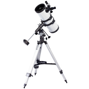

Il y a aussi une skylux 70/900 à 50€:
http://www.leboncoin.fr/vi/1353793843.htm
Ce n'est pas la monture la meilleure de la serie, mais c'est peut-être pas mal pour débuter.
Tu as également la possibilité de poster une annonce de recherche de telescope pour débuter sur Webastro, je ne serai pas étonné que quelqu'un dans ton secteur ai un télescope qui traine dans son grenier.
Modifié par Guilaume
Vivitar, c'est une marque dont je me méfierais. Le Testeur Masqué avait testé deux instruments de chez eux, mais pas le 114/900 : http://astrotest.site11.com/newtests.html .
Il faudrait en savoir plus sur le premier, il ressemble effectivement à un vieux 115/900 japonais du siècle dernier, qui aurait alors des chances d'être correct.
Modifié par 'Bruno
Le "vieux" 115/900 est au prix de 300€, c'est excessif à ce prix là.
Mon choix se portera sur le Vivitar, peu importe les risques, pour 40€ je ne vais pas me plaindre.
Et puis, je pourrai donner mon ressentit dessus étant donné que je n'ai trouvé aucun avis/test sur ce téléscope, ce qui est bien dommage.
Salut
C'est le prix d'achat, et il n'est pas excessif si c'est un ancien modèle, mon premier 114/910 acheté en 1998 m'avait couté 4000F ou 609€, les prix ont bien baissé depuis, mais je pense que la qualité aussi ;)
Modifié par jeap
Le "vieux" n'est pas à 60€? C'est le prix indiqué sur l'annonce pourtant.
Pour savoir si c'est une bonne affaire, une simple demande au vendeur: "Qu'y a t-il marqué sur l'étiquette noire près du porte oculaire?" Si la réponse est "D114 F 900 Coated Optics-Made In Japan" foooonce!! :p
Car si c'est le cas il sera sûrement meilleur que le Vivitar.
Maintenant si ton choix se porte sur le Vivitar pour son prix mini, ça peut le faire aussi. Il devrait te permettre d'apprendre les rudiments du maniement d'une monture équatoriale, de la collimation "simple", des observations sympathiques, en sommes les bases de la pratique et même plus, et rien que ça ça vaut les 40€!
Le telescope sur trepied bois aura certainement, si c'est un ancien japonais, un porte occulaire en 24.5mm, ce qui limite les possibilités pour mettre des oculaires recents, le coulant 24.5 ne se faisant plus (ou presque plus)
Le vivitar aura beaucoup de pieces en plastique, mais certainement un porte oculaire en 31.75mm. Le chercheur semble absent sur la photo. C'est un point à verifier.
